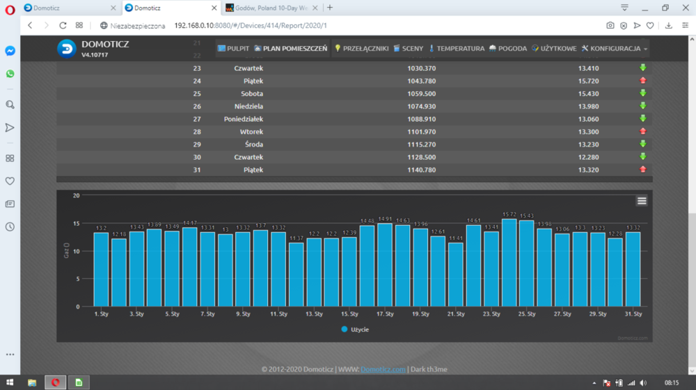

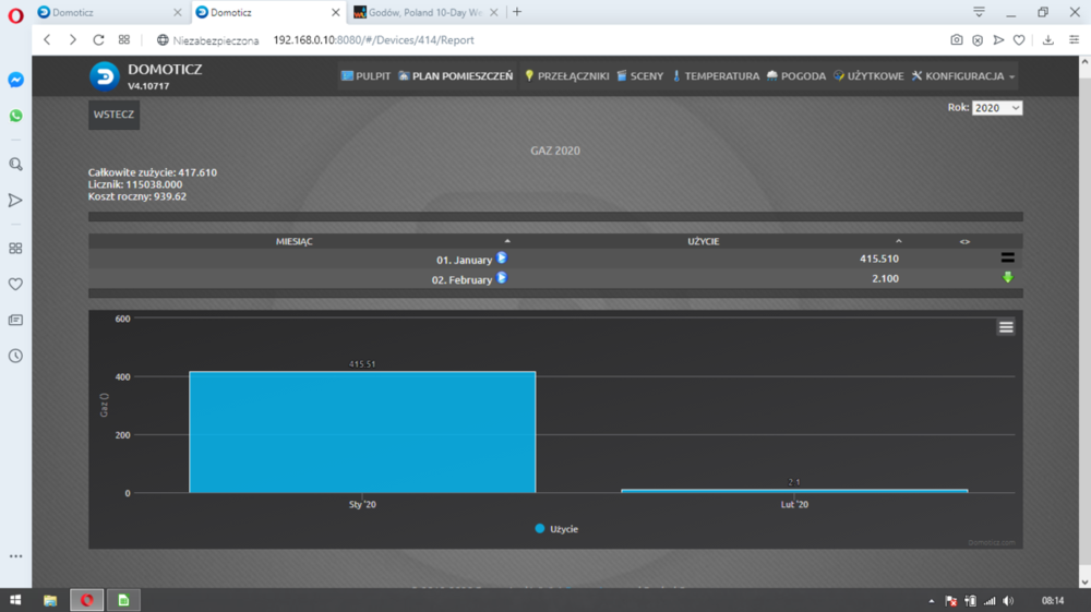

  2. I styczeń za nami. 415m3. Od września do tej pory za gaz zapłaciłem w sumie 2600 zł czyli jakieś 3 tony węgla w przeliczeniu. Święty spokój, non stop stała temperatura i pełen komfort. Za żadne skarby bym nie wrócił, a wcześniej spalałem 6-8 ton węgla a wodę CWU miałem z junkersa który połykał około 500m3 gazu rocznie.

  6. @o6483256 inode mierzę zużycie prądu, rewelacyjnie się sprawdza, co do impulsu z licznikiem. Już ponad rok na jednej baterii.
  7. @Szczypiorr system automatyki domu. Między innymi mierzy mi zużycie gazu z licznika. https://www.domoticz.com
