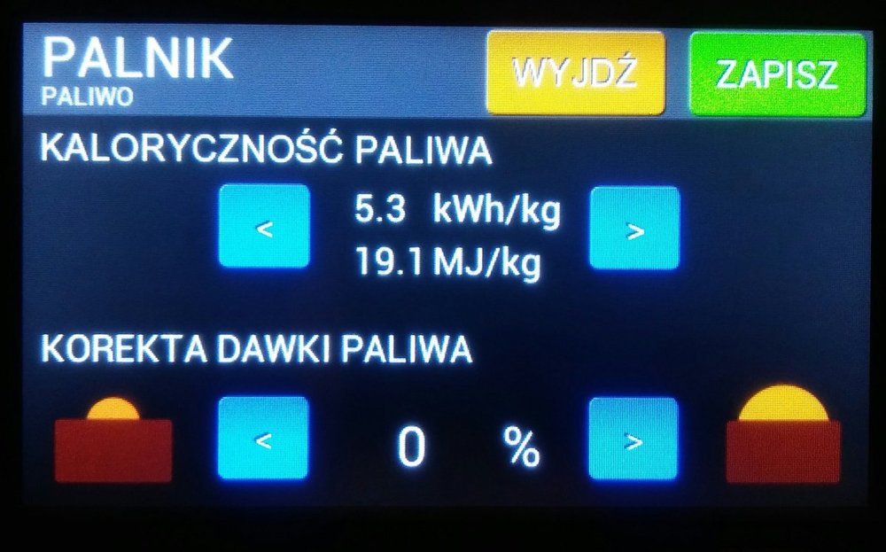

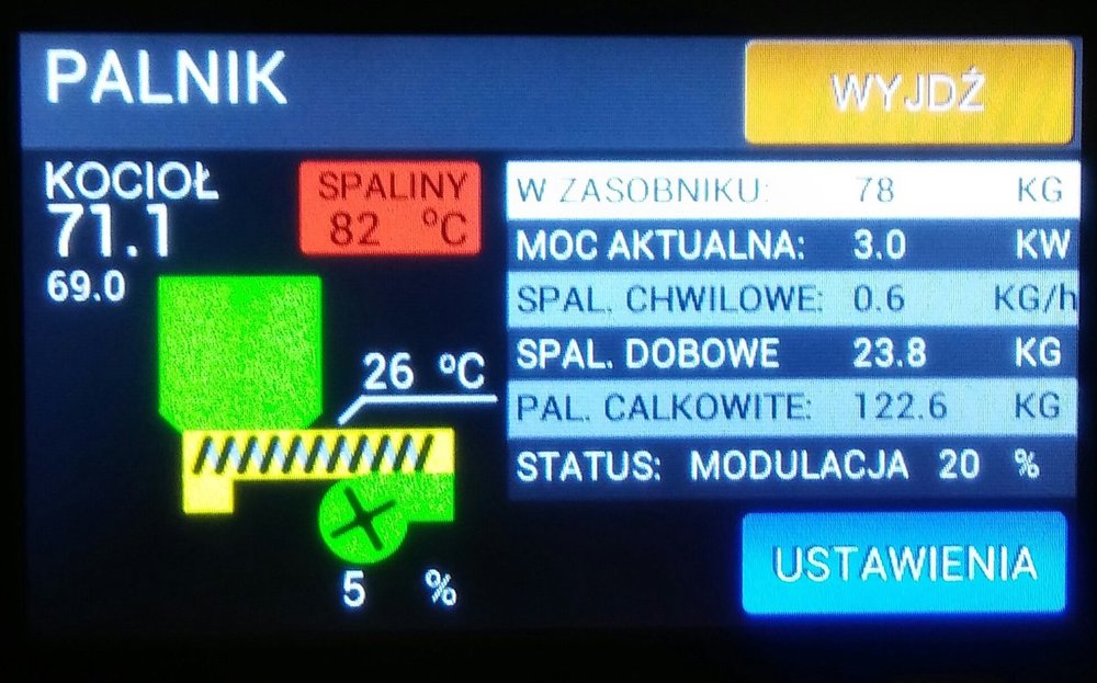

Witam.
Po pierwsze to taki mój ukłon w kierunku ekologii, kosztowo? owies ok.2 tony odkupiłem jako resztki z czyszczenia magazynu.....dosłownie resztki zmiecione......zepchnięte z dna nie nadające się do niczego, tylko przesiane z piasku bo wiadomo na dnie to jego dużo. Gdzieś na forum pisałem już że 200zł/t i litr wódki za zworkowanie ....i jeszcze flaszkę za przywiezienie(ok.1km) i rozładunek :)) I dlatego się bawię owsem. Z ekonomicznego punktu widzenia teraz owies jest całkowicie nieopłacalny, gdyż rynkowa cena to powyżej 500zł/t. Ja liczę koszt ok. 250zł/t, z tym że ja mam tak praktycznie co roku... Niestety na tym się robota nie kończy gdyż chcąc utrzymać czystość w kotłowni to w magazynku(garażu) posiadam dużą betoniarkę i tam następuje mieszanie owsa z miałem i litrem oleju z frytek, po pięciu minutach mam idealną mieszankę beż kurzu i pyłu mogę ją przewieźć do kotłowni i załadować kosz. Zazwyczaj od razu drugą robię i mam zapas już i na następny zasyp czyli w sumie na 8 dni(czas przygotowania max.20min). Ze względu na czas mogę sobie podłubać i pomieszać. Normalnie palę diabłem i miałem odsiewką, ale jak tylko jestem w domu i mam czas to się bawię :)) Proporcja wagowa to 1:1 objętościowo wychodzi prawie 2:1. kaloryczność doświadczalna i obliczeniowa w granicach ... owies 15-16MJ miał 23-24MJ a jako że wagowo 1:1 to spotkane w połowie daje wynik 19-20MJ. Ja przyjąłem 19MJ(ale jest chyba troszkę więcej)
Koszt obecny? 250zł i 520zł za tonę owsu i miału odsiewki czyli mieszana 380zł/t za 19-20MJ. Wynik?? jak wynik .......pewnie słaby... za to troszkę "poprawiam się ekologicznie".... resztę sam musisz sobie odpowiedzieć... Popatrz na fotki zrobione przed chwilką, one też same dużo powiedzą.... Sumarycznie nie jest tak źle.
