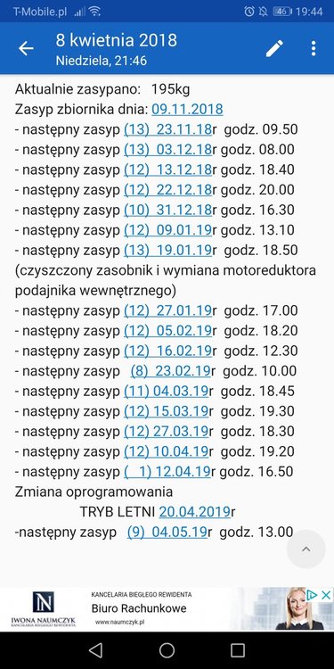

A to moja rozpiska z sezonu fo dziś. Te cyferki e nawiasach to wsypane worki pelletu danego dnia
Zuzycie pelletu w kwietniu to 176 kg, 5,9 kog na dobe (  marzec 390 kg). Kociol pracowal praktycznie tylko w nocy. W dzien tryb autolato zaleznie od temp. zewn. Dodatkowo pracowaly juz konkretnie kolektory PV. Zagrzewaly CWU. W slonecznie dni z temp na zewnatrz 15 stopni kociol odpalal sie nawet tylko raz na dobe spalajac 2,5 kg pelletu.  w domu stala temp. cala dobe . Stosuje tylko obnizenie CWU na noc i przedpoludnie.
