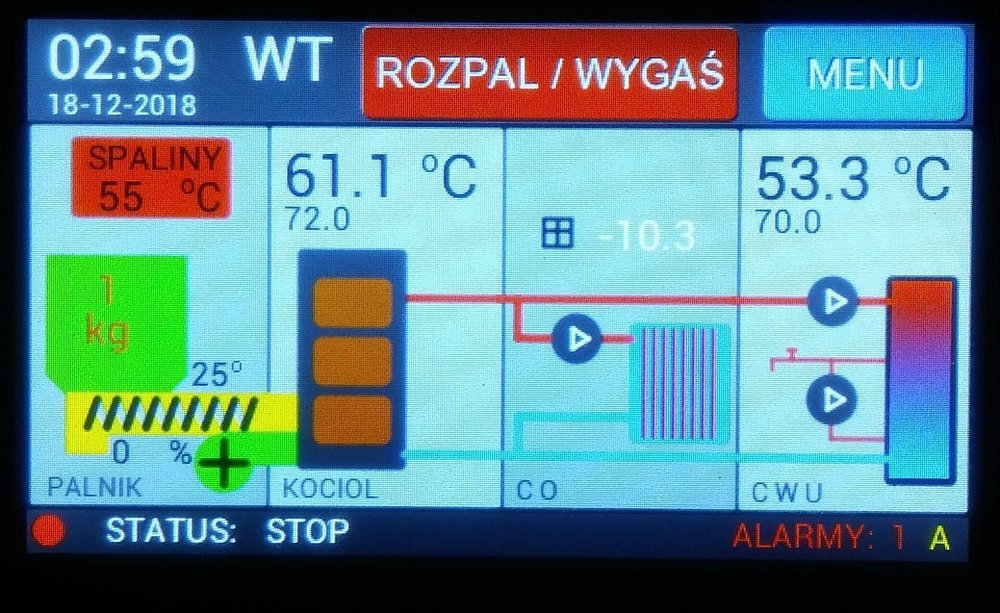

To ja również coś uzupełnię: dom ten sam w profilu dane 300metrów , stała 23stopnie w domu.
Obecny opał to mieszanka ruskiego miału z owsem wagowo 1:1, objętościowo 2:1 , wpisałem kaloryczność 19,8MJ (tak jakby się potwierdzało), reszta wszystko widać, strzałkami na wykresach zaznaczyłem  początek i koniec doładowania bufora w cyklu pracy ciągłej.
 Myślę że wynik dobry zważywszy że ostatnie noce są dosyć zimne 5-8 na minusie a w dzień też 2-3 stopnie mrozku, fotka sterownika z przedwczoraj z końca opału i alarmu o 2:00 w nocy ...zobaczcie temperaturę... Resztę niech powiedzą fotki przed chwilką robione.
Oldek, JOCKEY...... ten sterownik pokazuje co potrafi :)))
Pozdrawiam YARO

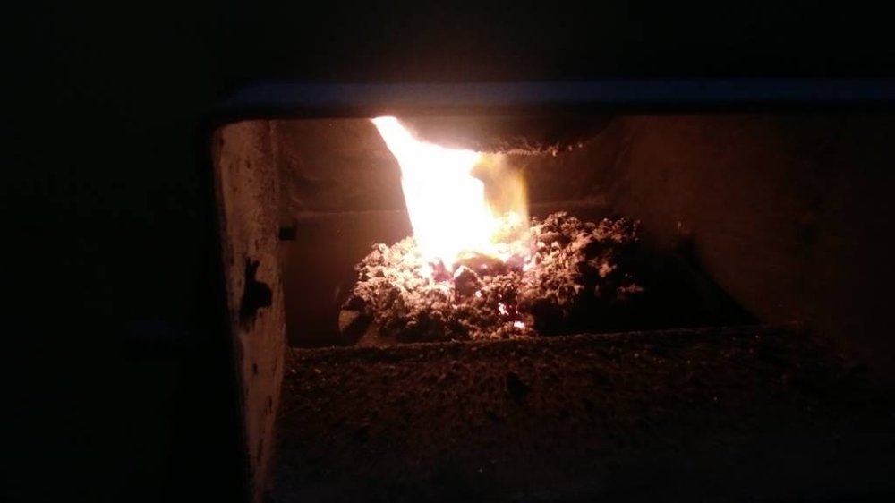

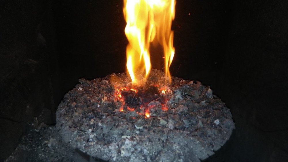

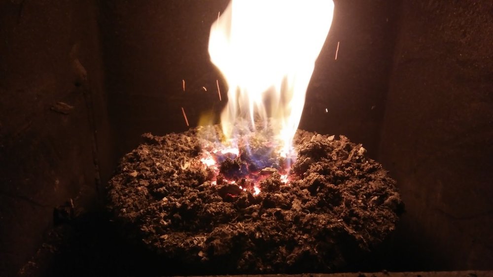

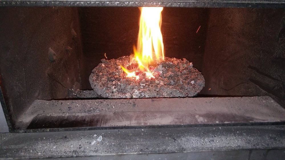

A to moja mieszanka
580f94416130b69b1a6d492a184150d3.jpgf2c44e1ea62a6be164060f4573e02357.jpgb7e308201d3ba6c50e95bd9ae49cedbf.jpg0e4c23cb1a2c1c09ed57233a697e86c3.jpg
Jest troche malych kalafiorkow ale mi to akurat nie przeszkadza
Ponizej pellet
I temperatura w salonie
