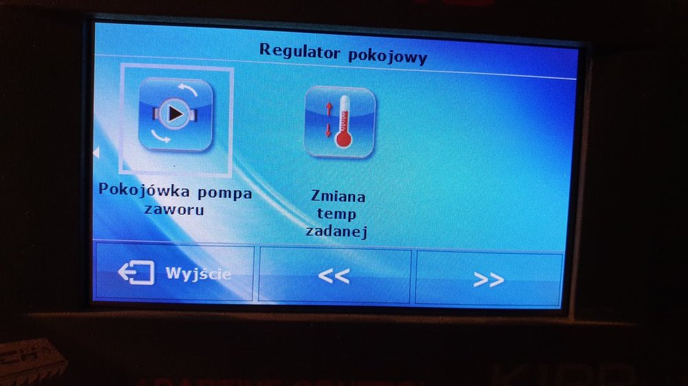

Pokojówka steruje wyłączeniem i załączeniem pompy obiegowej po osiągnięciu  lub  spadku temperatury zadanej na pokojówce.

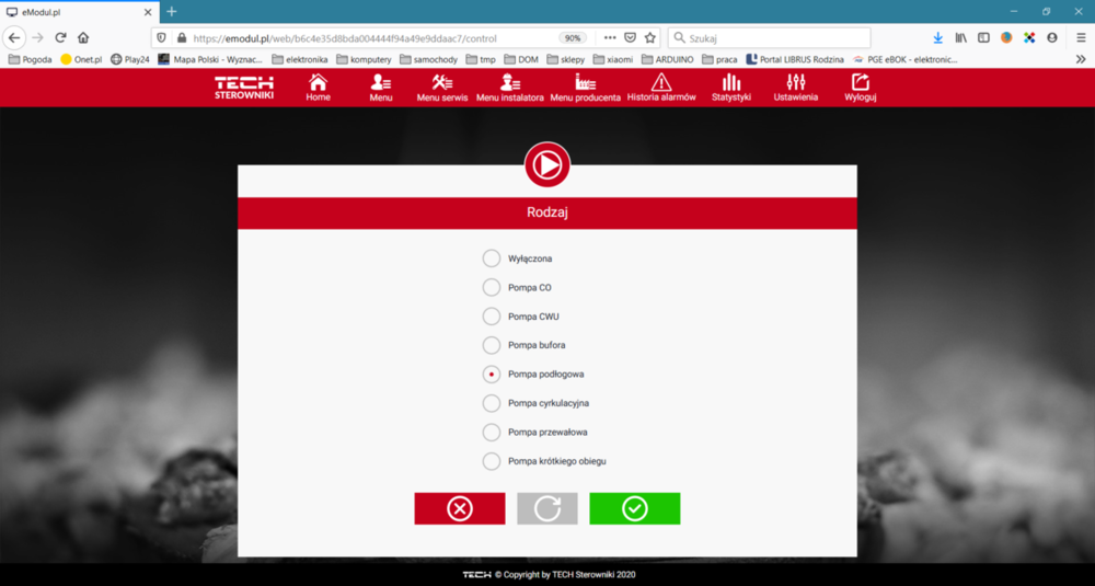

U mnie zaznaczenie tej opcji na nic nie wpływa. Mam zawór 4D który steruje podłogówką. Pompa za zaworem podłączona do wyjścia "pompa dodatkowa 1" i ustawiona jako pompa podłogowa. Niezależnie od ustawienia wspomnianej opcji pompa podłogowa za zaworem pracuje cały czas.
Właśnie zależałoby mi na takiej opcji jak pokojówka zgłosi dogrzanie zawór 4D zamyka się (mam ustawione obniżenie pokojówki) i dodatkowo pompa żeby sie wyłączyła (po co ma ganiać wodę w podłodze skoro i tak nie jest ogrzewania przez piec i krąży w obiegu podłoga>zawór>podłoga)

Podepnij pompę podłogową jako pompę CO

Raczej jako pompę zaworu... Na zdjęciu jest widoczne ustawienie pokojówki dotyczące pompy zaworu.
Ale też jest takie ustawienie dotyczące pompy CO.

Fizycznie w moim sterowniku (K1PRv4) mam 3 wyjścia: Pompa CO, pompa dodatkowa1, pompa dodatkowa 2. W ustawieniach mogę konfigurować pompy dodatkowe 1 i 2. Pompę mam podpiętą pod wyjście "pompa dodatkowa 1: i ustawiona jako pompa podłogowa. Nie mam możliwości ustawienia jej jako pompa zaworu.
Na wyjściu pompa dodatkowa 2 jest taka możliwość.

Wystarczy że podłączysz pompę podłogową jako pompę CO i zmienisz ustawienia mam sterownik k1prv4 i pokojowy Tech st-280 ( spk lux) i u mnie tak działa.

Tak jak najbardziej też tak można, poprostu ustaw w tych ustawieniach ze zdjęcia na pompę CO i tam powinieneś mieć możliwość ustawienia pracy z pokojówka nawet z dodatkowymi ustawieniami przerw i pracy interwałowej.
