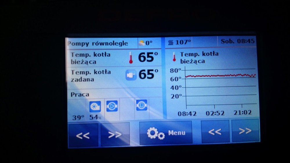

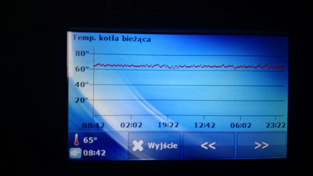

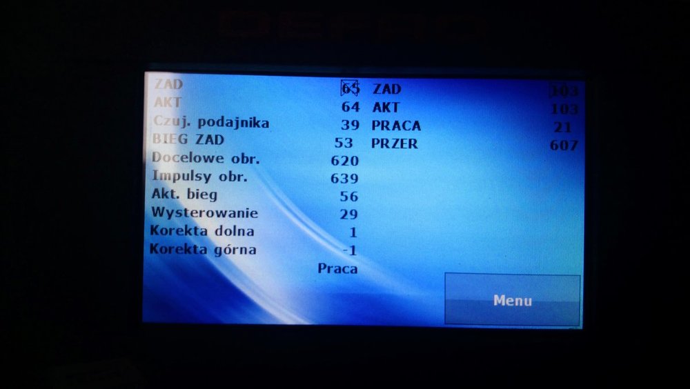

Ja przy pellecie mam taki podgląd. Tylko, że teraz palnik stoi :)
Edytowane przez gilal
Jak do tego wchodzisz?
Przy pellecie mam inny ster.
Menu - menu - ekran producenta
Czyli jednak można, ale fakt zależy od sterownika tak samo jak niektóre stery mają podgląd czujnika dodatkowego temperatury a inne już nie. Jedne mają na wykresie zapas paliwa inne już nie, może to ograniczenia sprzętowe lub aby nie było nudno programistom każdy typ steru ma co innego.
@gilal jednak peleciaże to szczęściarze :)
Edytowane przez Darekgra
Myślałem (liczyłem), że jest na to jakiś kod. W menu faktycznie tego nie ma.

Ta fotka to właśnie z emodul
miałem dostęp do apc3 z 3.2.2 i tam tylko temp mosfet w ekranie się wyświetlała
a porównaj jak masz ochotę w czasie rzeczywistym to co w apce z tym co na sterowniku
