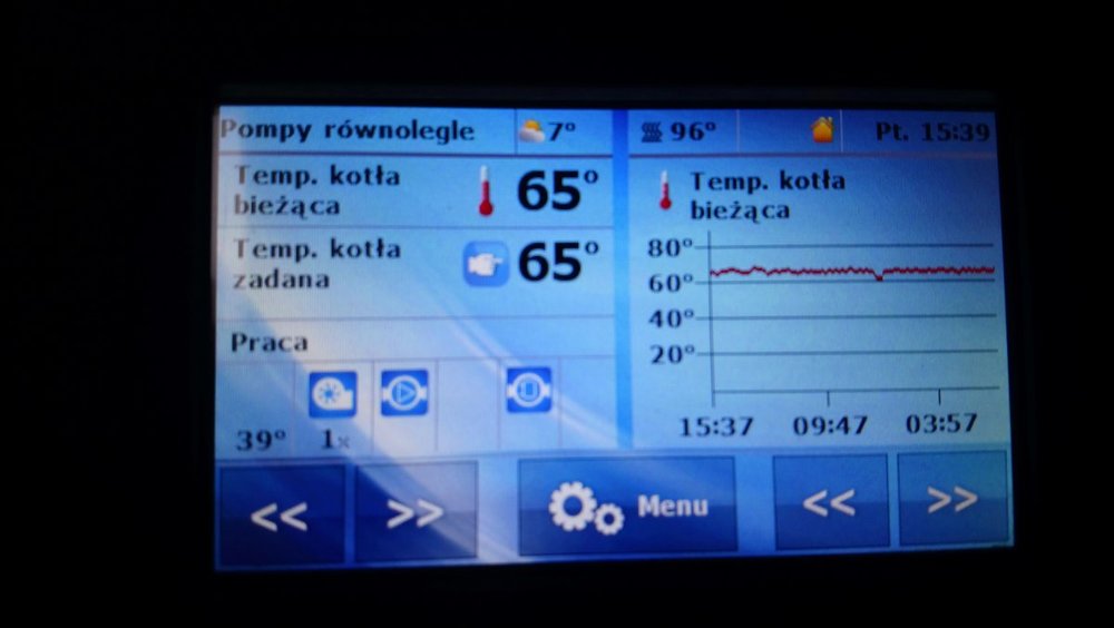

Będę w domu jutro to założę ten mały przepływomierz i sprawdzę jak to ustrojstwo będzie działać u mnie na parametrach z softu 3.6.0 ale sądząc po parametrach może być przyzwoicie. @Darekgra dzięki za ustawienia.
Niestety u mnie ten nowy soft poprawia tylko jakość spalania lecz za chol... Nie mogę go ustabilizować non stop przebija przy pracy na 1%.
Jakieś pomysły?
Jak już pisałem: wg mnie trzeba zmniejszyć minimalne podawanie i minimalny wentylator, a jednocześnie proporcjonalnie wydłużyć max podawanie.  Teraz ten 1 % z wyświetlacza to jest bliżej 50% mocy, niż 1%. No i raczej dzisiejszy dzień nie nadaje się na testy, bo słoneczko i +13 zbytnio kotła  nie obciąży.
W 9kW mam min pracę podajnika 1, maks 6, min przerwa 50, a maks aż 120. Wentylator min 45, maks 150. Na 1% mam płomyk jak świeczka i nie wchodzi w nadzór nawet przy dzisiejszej pogodzie.

kombinując z tymi ustawieniami zauważyłem ze sterownik przy pracy na 1% dąży do utrzymania temperatury spalin idealnie wyższej o 1 stopień od zadanej kotła.
np zadana kotła 66, spaliny 65 moc dmuchawy wzrasta do 5% po chwili gdy spaliny uzyskują 67 moc dmuchawy spada na 1% , sprawdziłem to już kilka razy i schemat się powtarza, teraz tylko wyregulować obroty i podawanie aby ten proces miał szansę stabilizacji.
Edytowane przez Darekgra

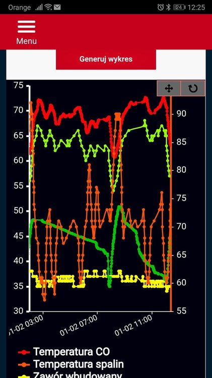

Mała turbinka zaadoptowana i już uruchomiona, wykres CO kotła przy mocy 55% praktycznie bez zmian w stosunku do pracy z dużą turbina (różnica, to tylko zwiększona temp. zewnętrzna, co będzie miało wpływ na częstotliwość i intensywność uzupełniania strat cieplnych w budynku co za tym idzie i pracę kotła, ale już nie zmniejszam mocy kotła poniżej 55%) Natomiast widoczna różnica w utrzymaniu w ryzach temp. spalin i to bardzo, w górnej max. jak i dolnej min. wszystko zamyka się w wąskim przedziale i tak się utrzymuje. Odczyt obrotów i start turbinki następuje natychmiast wraz ze startem głównej dmuchawy, dlatego wysterowanie i dostrojenie dmuchawy co do ilości powietrza potrzebnego do spalania jest bardzo dobre. Plus użycia małej turbinki przy kotłach małej mocy (mój przypadek to Defro Komfort Eko 12kW rok 2013 po modyfikacjach kompletnego palnika, jaki teraz jest montowany w tego typu kotłach)  Moc 55% wszystkie pozostałe ustawienia standardowe bez ingerencji w serwisowe/ zaawansowane). Wykres z mała turbinka ten z godz. 1:00 (1/3 wykesu z prawej strony rejestru).
