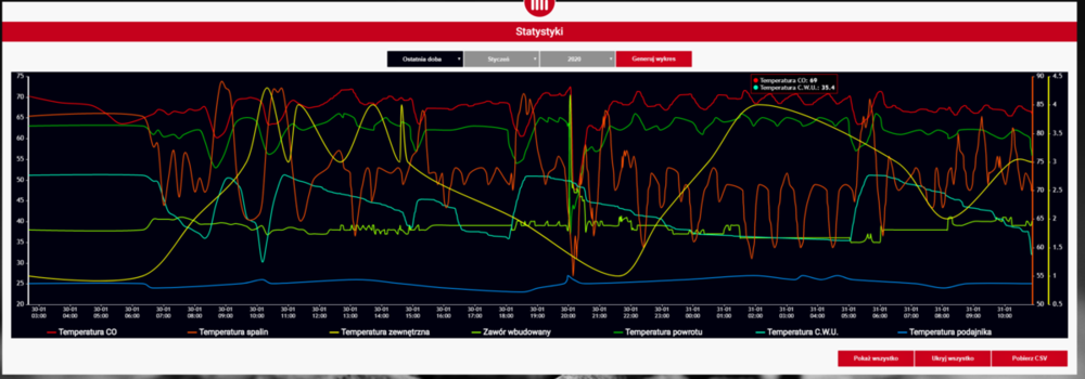

Kurcze ale pozmieniali w min i max pracy podajnika.
Nie przerzuca paliwa  przy minimalnej mocy?
No własnie o dziwo cały proces spalania jest lepszy niż wcześniej, tylko przy mocy 1% kociołek nadal bardzo powoli ale jednak podnosi sobie temperaturę.
Parametry wentylatora w 5162 oraz 7785 również zmienione sporo. parametr minimum regulacji podniesiono z 0 na 15 w 7785 ciekawe co to zmienia w algorytmie?
ster chyba powoli zaczyna panować nad sytuacją zadana na kotle to 66 stopni moc kotła 60%
Edytowane przez Darekgra
Tylko przy pracy na 1 % to jest aż prawie 5 kw mocy kotła. Jak będzie cieplej to w nadzór będzie wchodził. Powiem  ze włączyłem hallotron i w moim sterowniku z parametrami z softu 3.5.2 pali sie pięknie już trzeci dzień. Najważniejsza zmiana  to w menu producenta min i max wentylator 6-50 ( było 6-75) Wentylator bardziej płynnie się rozpędza.
Czy dobrze zrozumiałem, że przy dużym wentylatorze (12KW z lipca 2019), przejście na nowy soft nie ma sensu ?
Niekoniecznie... w moim przypadku sam proces spalania na palniku przebiega lepiej na nowym mimo dużego hallotronu, na razie tylko chyba jeszcze se uczy utrzymania zadanej temperatury.
A czy miałeś te samą sytuację, którą ja mam, że przy sofcie 3.4.0 robiły się spieki i kalafiory pomimo korekty powietrza na minus ?
Czy na 3.6.0 ten problem zniknie ?
własnie robiły mi se kalafiorki, spadając z palnika w większości rozbijały się ale na palniku wyglądało to słabo, teraz jest ich dużo mniej, ale zapewne zależy to też od węgla.

Przy 1% nadmuchu musi być większy przepływ powietrza, aby mógł zakręcić dużą turbina i wtedy mimo wszystko dmuchawa obraca się szybciej niż to jest ustalone/ wymagane i stąd te przebicia w nadzór, przy małej (właściwie dobranej) jest odwrotnie mały przepływ jaki jest wymagany do prawidłowego działania obraca już turbinką i odczyty przepływu, obrotów dmuchawy są prawidłowe.
I tu dziwi mnie spore podniesienie minimalnych obrotów w stosunku do przedniej wersji oprogramowania

Turbina, że tak ją nazwę typ "Duży" na pewno przy mniejszej mocy kotła lepiej sprawdzi się mała turbinka, choć wybór/ opcja mocy z indeksem "M" w nowym oprogramowaniu jest dla kotłów od 9 do 16kW. Z drugiej strony to udogodnienie z małą turbinka najbardziej korzystne gdy kocioł w PID pracuje/ oscyluje z mała mocą a wentylator pracuje w dolnej granicy obrotów ( 1% )
Jeżeli mam kocioł 15 KW to którą opcję wybrać z indeksem "M" czy bez? A jakie są różnice między indeksem "M"a  bez 'M"?
