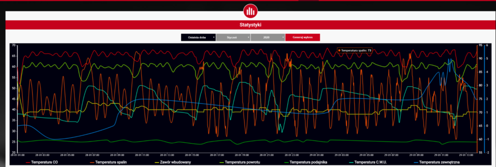

Proszę, wykres na k1pv3 I tu jest przykład że największą rolę na stabilność kotła ma instalacja.

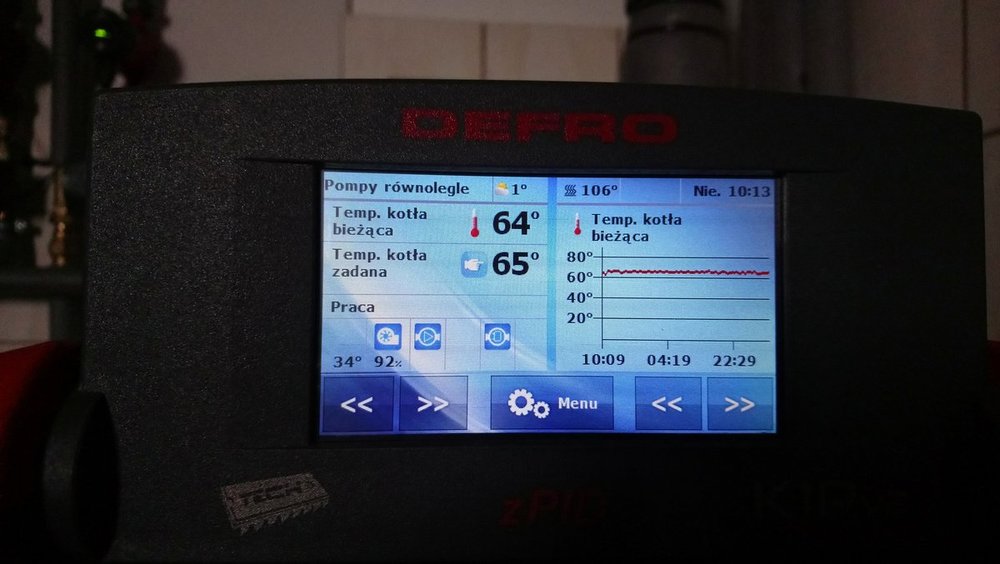

Moje wykresy wyglądają mniej więcej tak.... największe zamieszanie to start pompy CWU, chociaż czasami zdarzają se większe odchyłki nie wiadomo dla czego,  zaryzykuję zainstaluję 3.6.0 zobaczymy czy coś poza nowymi trybami dla "M" poprawiono w podstawowych.
na wyświetlaczu sterownika wykres podobny do tych  @Snoopi21898 z wahnięciami przy grzaniu CWU
Przy załączeniu  cwu nie ma siły żeby nie było spadków na kotle. Ja mam zasilanie i powrót za sprzęgłem hydraulicznym i przymknięte zasilanie wężownicy cwu i skoków jako takich nie ma. No chyba że sterownik jest na niskiej mocy to też jest spadek zasilania  ale to max 2-3 stopnie. Myślę, że żaden sterownik tego nie ogranie.
Ja też trochę siedziałem nad tym aby ten skok był jak najniższy... Kombinowałem z pompą i z przymykaniem zaworów, teraz mam tak że o 15 stopni dogrzewa w ciągu 35-40 minut bojler 300 litrów lecz grzeje górna wężownicą a dolna do solarów. Niżej już nie mogę zdjąć bo się zawór ZZ nie otwiera.
Skoki spowodowane załączeniem CWU w chwili obecnej to 6-8stopni.

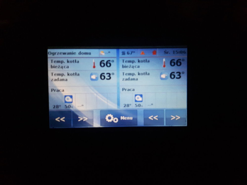

Zaobserwowane przed chwilą. Obecnie nastawy pid i na wyświetlaczu przy ikonce wentylatora 1% a odgłos dobiegający fizycznie od wentylatora wskazuje na 30-40% tak dmuchał, pytanie dla czego? Przy 1% wogóle nie powinienem słyszeć wentylatora. Dodam że akurat załączyła się pompka od cwu aby dogrzać? Mimo że na kotle była temp 64C a zadana 63C to kocioł ganiał aż do 68C. Zdjecie sprzed minuty. Temp. zadana przebita a pid dalej dmucha. Po co?
Edytowane przez gabber2005
Jeżeli teoretycznie wentylator pokazuje że dmucha 1% a w praktyce słychać że pracuje mocniej to oznacza słabą drożność kanalu nadmuchowego. Co skutkuje kotłowaniem sie powietrza w dmuchawie i małym przepływem odczytywanym przez hallotron.
Ok, to rozumiem, ale dlaczego skoro osiągnął temp. zadaną nadal pracuje?
Bo któryś zawór jest niedogrzany lub ma sygnał z pokojówki/ zwarty styk.
Temperatura na pokojówce osiagnięta, żadna pompka nie pracowała, (mam 3 podlogówka, grzejnikk, cwu) a pid i tak po osiągnięciu zadanej dmuchał dalej.
Dlatego że w PID może przegrzewać do 5 stopni powyżej. Dopiero powyżej 5 stopni od zadanej przechodzi w nadzór. Głównym zadaniem pracy PID jest właśnie ciągła praca w okolicach temperatury zadanej, a nie grzanie na max i nadzór, nadzór to zło:) a ciągła praca to stan nirwany.
Pisałem już wcześniej zmniejsz moc kotła na 70% a unikniesz znacznego przebijania temp.
Dodatkowo powinieneś ustawić tak pompę CO i podłogowe aby pracowały cały czas
Edytowane przez Darekgra
I to by się zgadzało, bo dobił do 68C i w nadzór wszedł. Zmniejszyłem do 80% moc i temp bieżąca spadła do 48C i bład chwilowy brak obrotów! Pp zrobieniu testu nadmuchu wyszło niedrożność kanału nadmuchowego.
