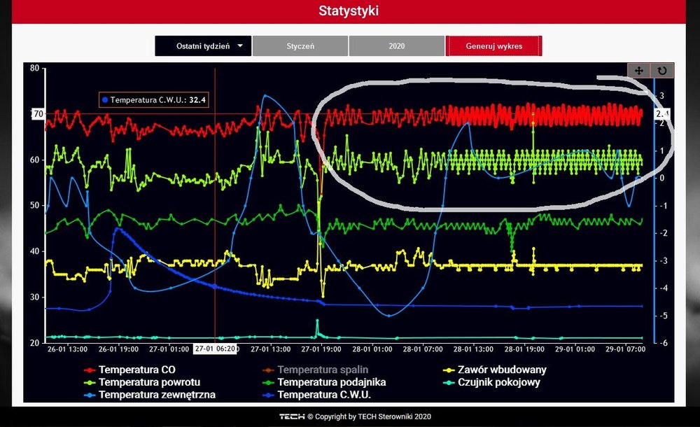

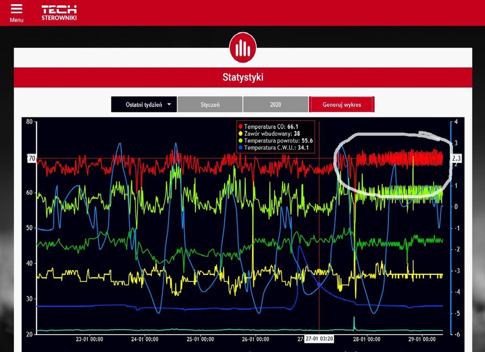

Dla przykładu podsyłam dwa obrazki z emodul po zmianie oprogramowania z 3.4.0 na 3.6.0 bez jakichkolwiek zmian i ingerencji w ust. serwisowe (na 3.4.0 proces spalania zmieniałem/ regulowałem korektami powietrza) a chwilę obecną korekty są na zero moc 55% Wykres obrysowany białym znacznikiem/ kółkiem to działanie pieca z wersją oprogramowania 3.6.0 i jeszcze z dużą turbiną.

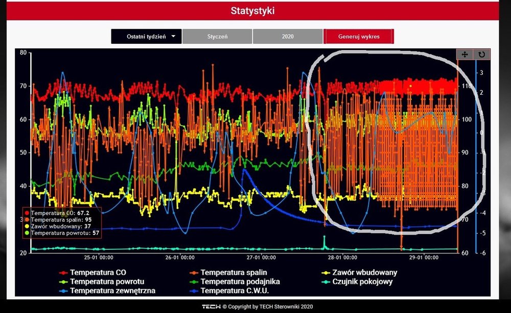

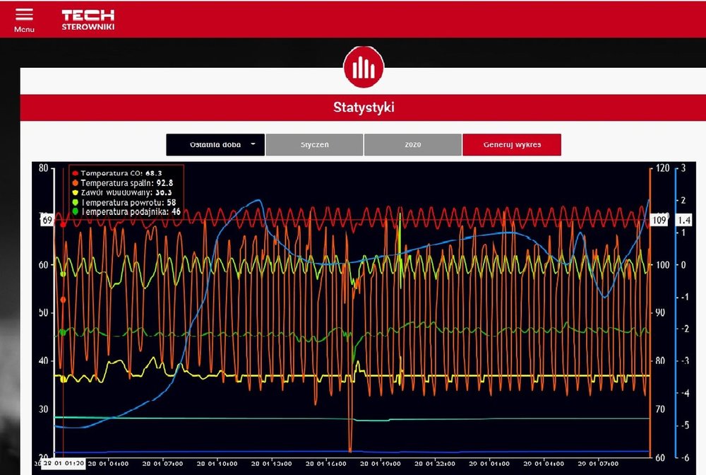

@wwoytek wrzucisz jeszcze screeny z temperaturą spalin? Różnica jest diametralna i to nie tylko w temp. CO lecz i temp. Podajnika i zaworu.

@wwoytek jestem normalnie w szoku... Umiarkowanym ale jednak. To jest zupełnie inna praca kotła. Co prawda u mnie takiego szarpania nie ma ale i tak stabilnej pracy też nie.

to szarpanie to tylko odchyłka 2stopnie w górę od zadanej CO i 2stopnie w dół w sumie tylko 4stopnie, natomiast na ekranie sterownika to pozioma linia :-)
Edytowane przez wwoytek
@wwoytek mi chodziło o to szarpanie przed aktualizacją, a po to już jest bajka.
