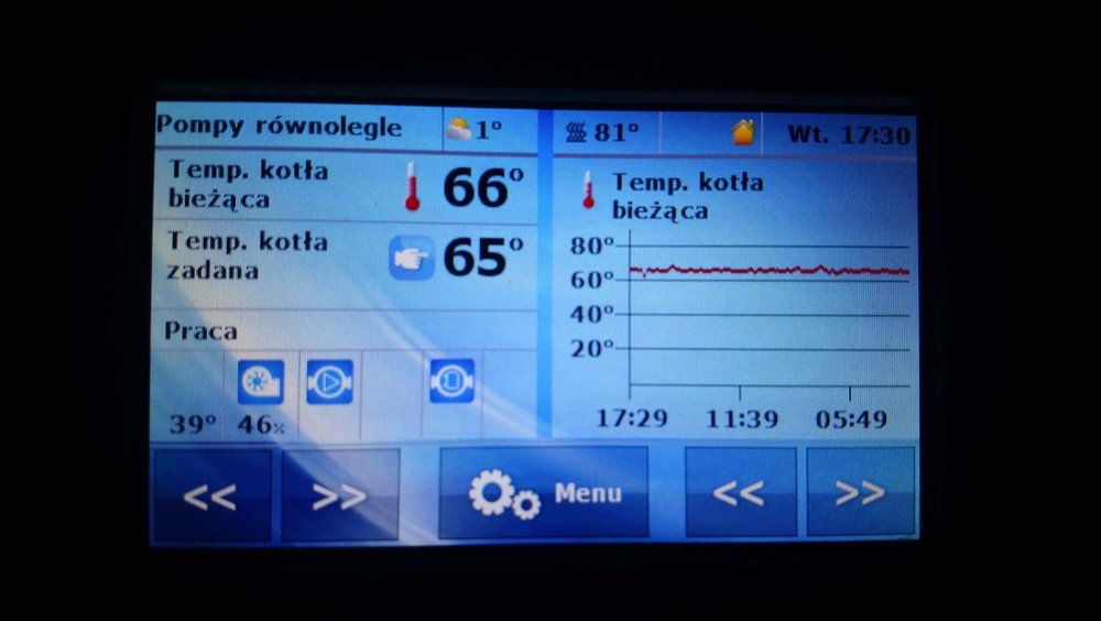

Co do małej turbinki to powiem, że całkiem dobrze się paliło ale u mnie lepiej sprawdza się nadmuch bez hallotronu. Co do ustawień to na fabrycznych bez regulacji mocy kotła nie da się uzyskać stabilnej pracy całego zestawu, dodam że mam stabilna instalacje że sprzęgłem. Dopiero po zmianie ustawień serwisowych jest ok bez względu na temperatury na zewnątrz.
Podaję zmiany dla sterownika K1Pv3 może ktoś potestuje:
Min oraz max podawanie 2s
Min przerwa 37s co wychodzi przy moim ekogroszku 12kw na mocy max.
Max przerwa 190s co daje 2,4 kw na mocy minimalnej.
Nadmuch dobrany tak aby na dolnej i górnej modulacji kopiec był na jednakowym poziomie bez kopcenia oczywiście, korekta dolna minus 7, górna na 0.
Edytowane przez Snoopi21898
Grzejesz CWU osobnym zalaczeniem pompy? Pytam bo ładny wykres kotła.

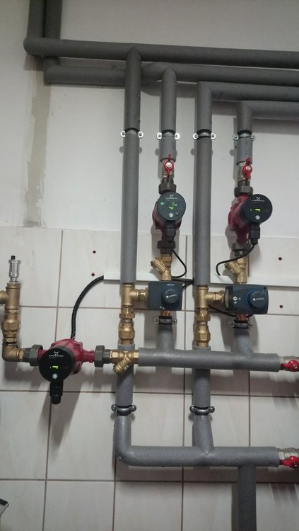

Tryb pomp równoległy.  Mam przymkniety zawór za pompą cwu na minimalny przepływ. Histereza ustawiona na 13 stopni i powiem że kocioł nie odczuwa załączeni pompy cwu. Generalnie grzanie bojlera załącza się raz max dwa razy na dobę i widzę oszczędności w opale przy takim cyklu.
Obieg CWU masz przed czy ze sprzęgła?
Wszystkie pompy za sprzęgłem.

No masz inaczej zrobiona instalacje. U każdego sprawdza się coś innego.  U mnie kocioł nawet nie odczuwa zał. pompy, ustawiłem tak przymkniecie zaworu że temperatura powrotu spada o 1 max 2 stopnie i za chwilę wraca do normy.  To prawda że dogrzewanie bojlera będzie trwać dłużej przy przymknieciu za to kocioł dużo bardziej stabilnie pracuje. Mówię tu o instalacji że sprzęgłem bo na 4d faktycznie sprawdzała się histereza 1-2 stopnie.

Tu akurat ma znaczenie to że masz wpięty obieg CWU w sprzęgło, gdyby był przed miałbyś takie same skoki jak i przy 4D bo tam obieg CWU zawsze wpięty jest przed zaworem 4D.
@mik90 przecież to logiczne że jak ograniczysz przepływ przez bojler w celu stabilizacji temperatury kotła to woda w CWU będzie dłużej się nagrzewać bo przecież zmniejszasz ilość energii dostarczonej do zasobnika w danej jednostce czasu.
Co do histerezy to gdzieś usłyszałem czy przeczytałem że lepiej raz grzać o 10 stopni niż 10 razy po 1 stopniu... W moim przypadku to się sprawdza i widać różnicę na korzyść w spalonym opale.

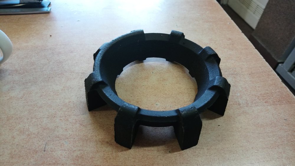

W dniu 14.12.2019 o 13:38, Snoopi21898 napisał:

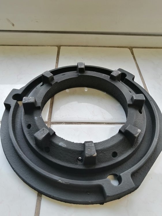

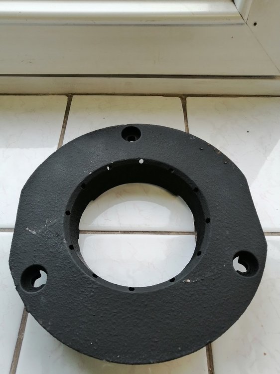

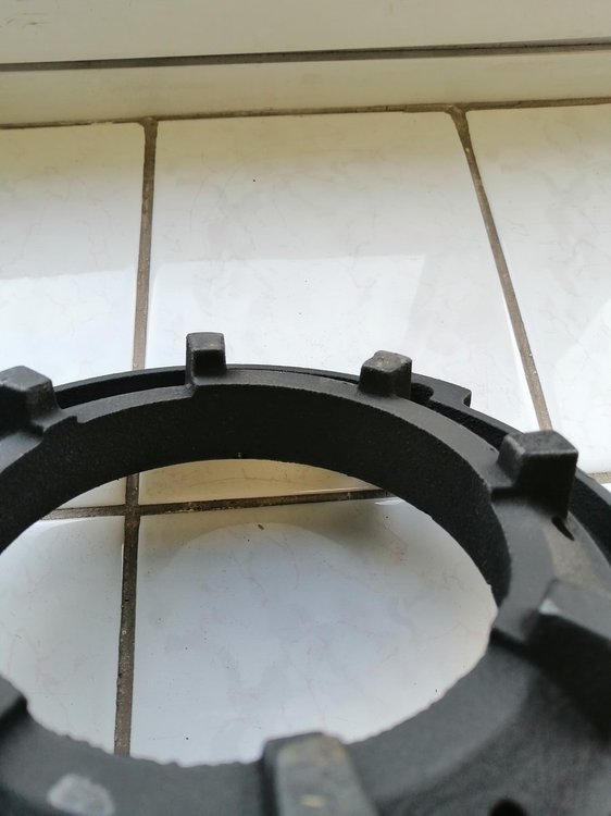

W kołach Eko lux 2019 montują teraz takie korony palnika z tzw. przesłoną od strony rury podawczej.
Nawiązując do wcześniejszego wpisu o usprawnieniach/ modyfikacji palników, umieszczam fotki zmodyfikowanej tacy palnika 12kW pieca Defro Komfort Eko (dodatkowe otwory napowietrzające po obwodzie tacy i zaślepione dwa otwory/ szczeliny dla powietrza od strony rury podawczej ślimaka. Bravo :-)
Edytowane przez wwoytek
jaki koszt takiego zestawu?

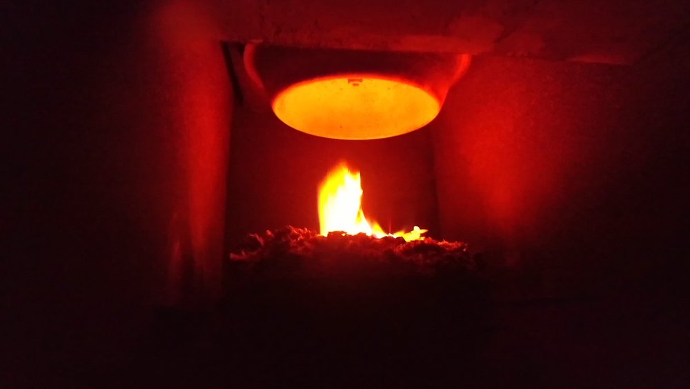

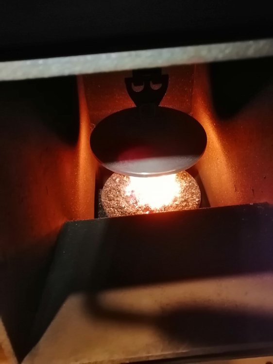

Taca zmontowana/ zmieniona efekt widoczny, złoże równomiernie się spała na całej powierzchni, lepiej napowietrzone wygląda jak palnik przy kuchence gazowej ;-) zdecydowanie... myślę, warto wymienić.

Zapewne górną/ wierzchnią tace retorty tez zmienili do palników o mocy wyższej niż 12kW, przynajmniej tak to wygląda zerkając w DTR kotła.
