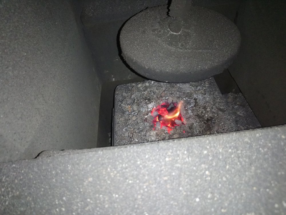

  • a jak lepiej PANOWIE klapka otwarta na max i obroty minimalne,czy obroty max a klapka minimalnie 1.5 cm otwarta,pytam bo w sterowniku regulacji obrotami nie mam tylko klapka przy dmuchawie ale gdy oka
Tak wygląda od wczoraj
Przy ustawieniu
4/65/15%
Nie wiem czy nie otworzyć całkiem klapki na dmuchawie
U mnie 45 minut dochodzi do zadanej.
Też mam  taki węgiel mocno spiekający . Wentylator ustawiłem w zakresie minimum 5% -10%max.
Wentylator to Wpa 06 ładnie nisko startuje z Cobra2
a jak z klapka ?
polecisz jakies parametry ?
U mnie ok 10-15 min podbija 3 st
Od wczoraj na ustawieniach
4/60/10% dmucha
Klapka i czopuch na Maxa otwarte
Do zadanej dochodzi tak 10-15 min
I pali się tak

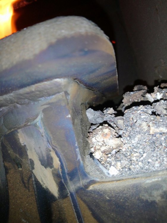

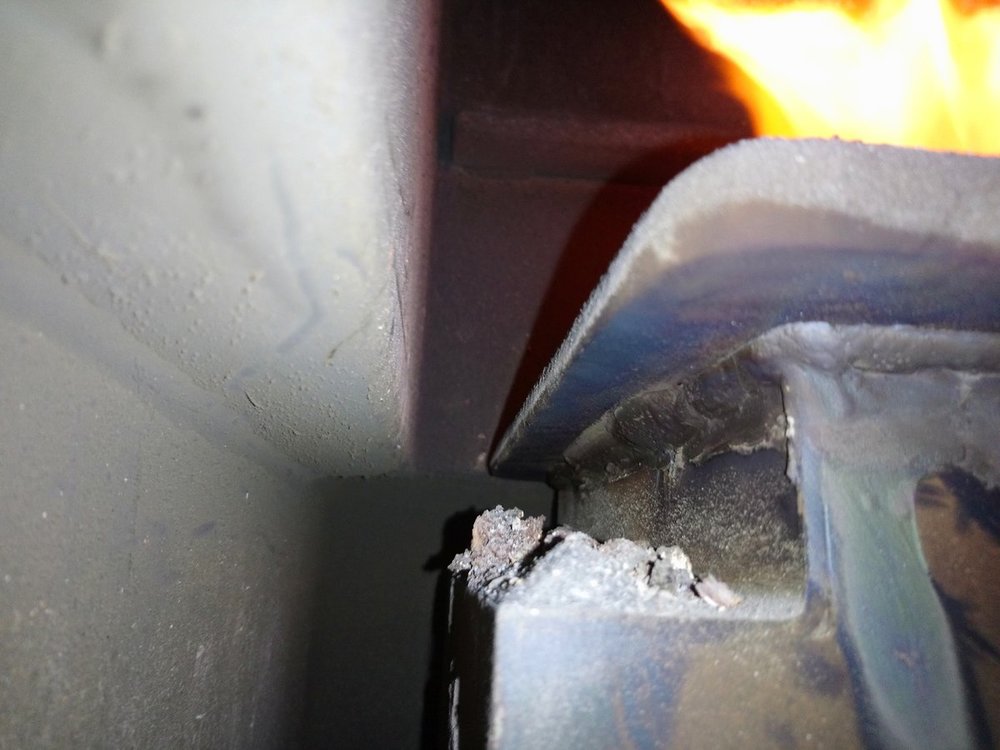

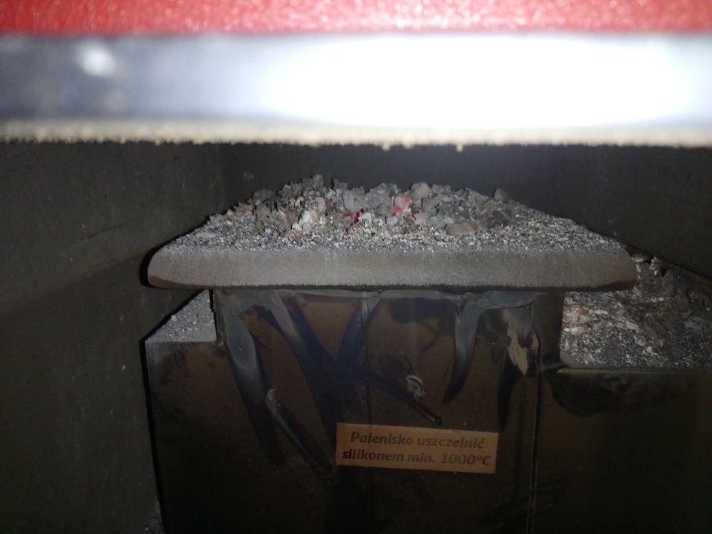

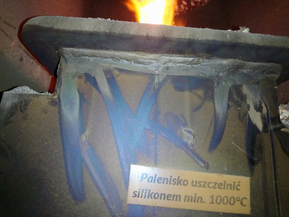

Dalbym troche minimalnie wiecej powietrza. A te jezyki pod korona to nie sa przypadkiem przedmuchy przez zle uszczelniona korone retorty?

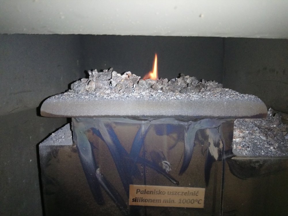

Ja wtrącę swoje pytanko, odnośnie nadmuchu, też mi trochę spieka groszek ale  znośnie, podniosłem temp. na piecu o 3 st. i na układ ze względu na spadek temp. na zewnątrz i zauważyłem że na środku kopczyka tworzy sie taki duży kalafior wielkości kilku centymetrów, jak go ruszę to się rozpada na mniejsze kawałki
Nadmuch mam 40% klapa odsłonięta na 2cm, czy żeby to wyeliminować to nadmuch w górę czy w dół, a może jakiś manewr przesłoną (czy może jej nie ruszać) ?
Planuję jeszcze trochę podbić temp. i obawiam się czy nie będzie gorzej
Jak spieki to nadmuch w dół.
Po pracy zrobię foto od dołu
Proponował bym nie fotkę a podpalić kawałek gazety i podstawić pod koronę podczas pracy palnika, i wtedy zobaczysz czy leci od spodu powietrze czy jest dobrze uszczelniony.
planuję jeszcze trochę podbić temp. i obawiam się czy nie będzie gorzej

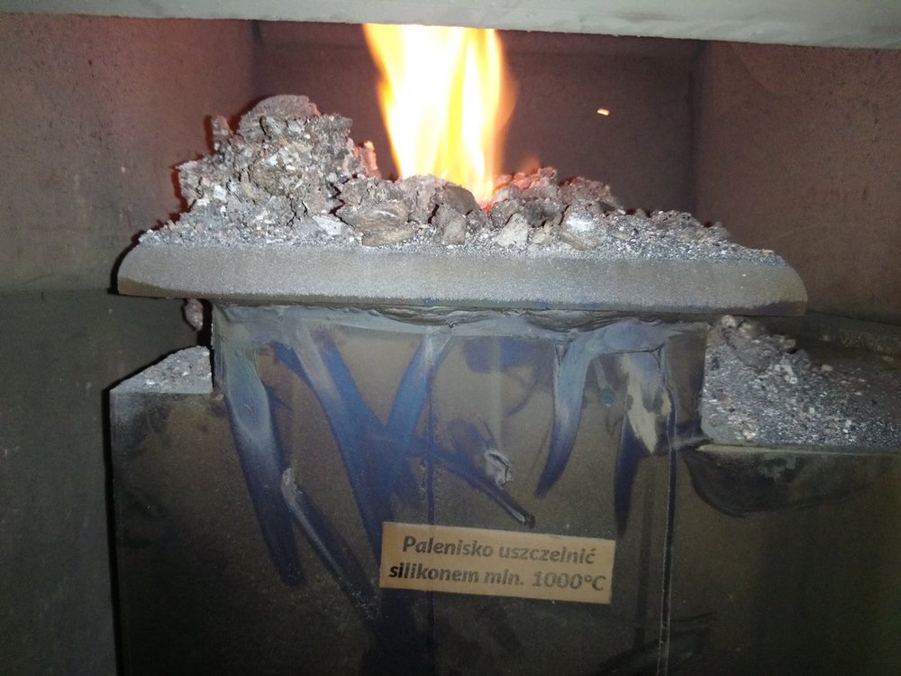

Wrzuc jakies zdjecie tego kalafiora. Bo poderzewam ze na srodku to raczej tzw. "kolba kukurydzy".  Podbicie temperatury na kotle nie ma tu znaczenia. A tylko i wylacznie temperatura w zlozu. Duzo powietrza, wyzsza moc palnika do tego czestsza praca w zwiazku z wiekszym zapotrzebowaniem i spiek gotowy :)
Kalafior tworzy sie z niskiej temp. topliwosci popiolu. Kolba kukurydzy z topliwosci wegla w zlozu. U mnie wystepowal ten drugi przypadek. Rozwiazalem to jak w piatym poscie ze zdjeciami w linku.
Pamietajcie o tym, ze wegiel spiekajacy musi "polezec " na palniku. Spiek jezeli bedzie sie dlugo znajdowal w strefie zaru mozna go w miare poprawnie dopalic.  Jezeli ta topniejaca masa opuszcza palenisko zbyt szybko, to gwaltownie stygnie tworzac te twory spiekowe. Pewnie o tym juz pisalem, ze taki spiek to niespalony opal. A co za tym idzie , strata. Trudniej troche bedzie ze spiekiem popiolowym. Jest naprawde duza sztuka palic poprawnie takim weglem. Po wielu walkach mi sie udalo. Trzeba tylko zrozumiec mechanizm powstawania tego goowna. Wtedy bedzie latwiej.
https://forum.info-ogrzewanie.pl/topic/19038-krater-w-retorcie/?tab=comments#comment-208693
Piszesz że węgiel spiekający musi poleżeć, ale co ma z robić skoro przy obecnej temp. piec pracuje 10min i na 10min się odstawia to kiedy ma poleżeć
Otoz w tym dylemat. Calymi dniami kombinowalem jak do tego dojsc. Obnizalem nadmuch i wydluzalem przerwe. Wszystko malymi krokami. Efekt koncowy byl taki, ze kociol jak temp zadana spadla o 2-4  stopnie pracowal 25 do 40 min. Zeby zagrzac boiler 80 l ustawiony z histereza 3 stopnie, pracowal dwie godziny. Konkluzja tylko jedna. Moc w dol.
Jak juz gdzies pisalem. Z przerwa dochodzilem do 120 a nawet 140 sek. Na palenisku nie bylo praktycznie plomienia tylko zar jak w kuzni.

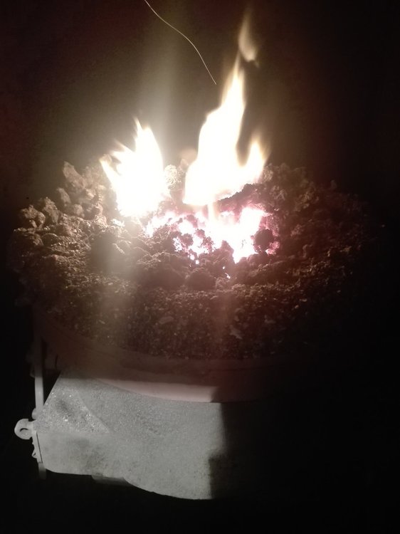

Witam. Retopal zaczął dużo lepiej się spalać w moim kotle przy podawaniu 5s, przerwie 60s i nadmuchu ok. 16%
Nie miałem okazji sprawdzić na dłuższą metę czy efekt się utrzyma, bo wsypałem Skarbka.
Temperatura na kotle spadła do około 56 stopni, przesypywało trochę węgla, więc wydłużyłem przerwę i zwiekszyłem nadmuch. Przy ustawieniach: 5s/90s/~28% wyglądało to tak jak na zdjęciu. Temperatura wzrosła do 60 stopni. Teraz wróciłem do Retopalu, ale chciałbym zapytać na przyszłość gdybym znowu wsypał Skarbka, iść w górę z przerwą i powietrzem jednocześnie, czy jak byście to rozegrali?
Sprawdziłem i nie widzę żeby coś się działo nadmuch 30%
I brak śladów powietrza wokoło paleniska
Od strony ślimaka są szczeliny pod koroną.
Edytowane przez Animus
Tak widziałem ale nigdzie nie widzę żeby coś pokazało że jest nie szczelne
Dwa razy sprawdzałem
Rano jeszcze raz sprawdzę
