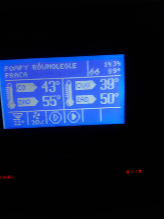

Co do długiego dochodzenia byłoby super gdyby piec dochodził bardzo długo tylko np od temp. 55 do 58 a nie jak wczesniej mialem ze nie chcial dobić do 54 przy ustawieniach 4|90|24%

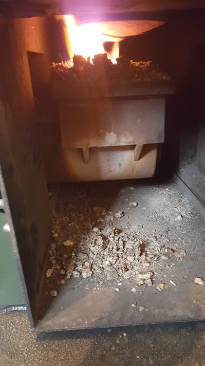

Poniżej zamieszczam fotki ode mnie z pieca. Wczoraj retorta uszczelniona, jeszcze delikatnie reguluje przerwy ale za wiele nienakombinuje już. Jest  rano, w sumie największe zapotrzebowanie na ciepło. Piec właśnie zbiera temperaturę na ogrzanie CWU (Jest 45 stopni, a ma być 50)

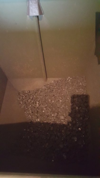

Dałem też zdjęcie podajnika. Taka jest ilość po worku wrzuconym wczoraj o 16. (coś tam jeszcze wczesniej było Eko ale nie za wiele). Popiół to jest stan z wczoraj z godziny 16. Wtedy wyczyściłem piec.

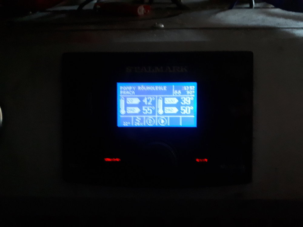

Czytam chyba Was od miesiąca, próbuje wszystkie ustawienia i klapa. Albo spalanie mam 50kg na 24h i pełno spisków albo nawet LAWY lub nie do grzewa pieca. Piec stelmark 20 kw dom około 180m2 częściowo ocieplony, bez podłogówki.
Temperatury od 8.00 nie umiem podnieść. A w między czasie piec raz się wyłączył.
Edytowane przez Krist
Wyłącz alarm temperatury. Ustaw na 0. Jakie masz. Nastawy?
Podawanie 5
Przerwa 65
Nadmich 30

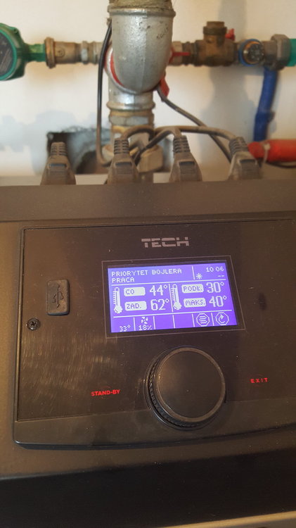

Reszta na zdjęciu przesłana.
