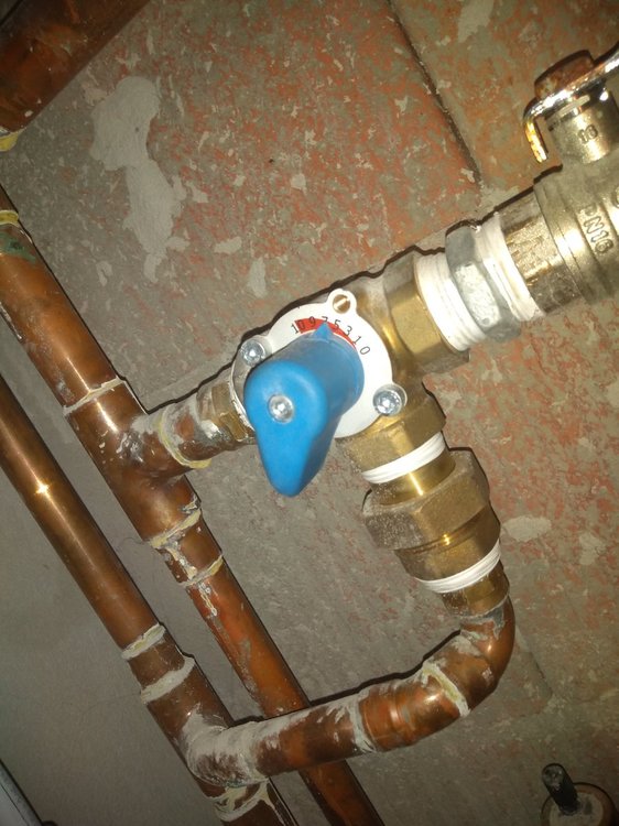

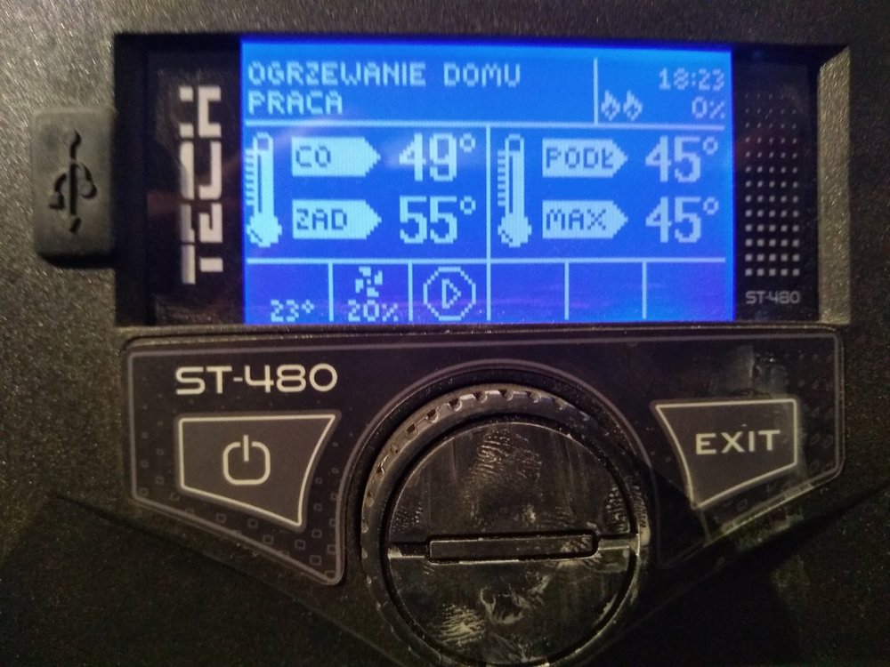

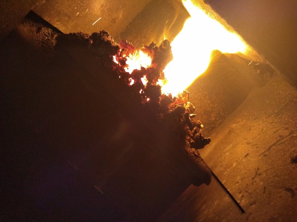

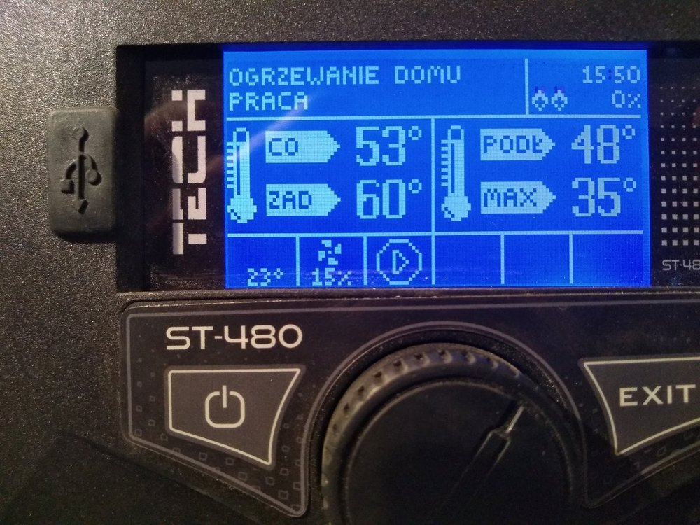

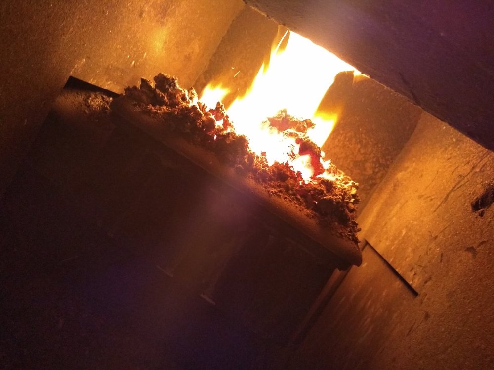

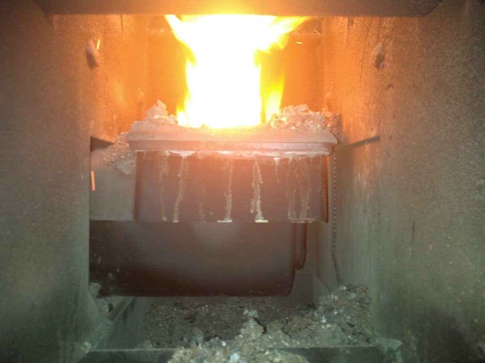

Witam Panowie na wstępie napiszę jestem swiezakiem mam nowy dom 180m ocieplony cały styr 15cm kupiłem piec setlan 17kw  ogrzewam CO + ogrzewanie podłogowe mam na całym dole około 80m  piec robi spieki początkowo nie łapał temperatury wgl na samo CO Tera trochę lepiej wgl nie wiem jak to ustawiać czym się kierować dodam że duzo mi spala co 4-6dni idzie koło 5-7 workówz25kg mam nadzieję że mi po chlopsku wytlumaczycie co jest od czego i co z czym się je ustawienia kotła na chwilę obecną który się pali. Mam 3 pompy ustawione na 3 poziom.
Co zadane 50 (żadko  kiedy przekracza bardziej dobija do50 i spada 2-3 stopnie)
Podloga min max (30,55) na kurku ustawione 40osiaga
Groszek 28kj
Czas podawania 12
Przerwa podawania 58

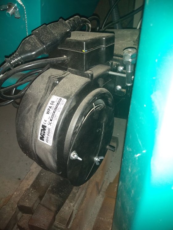

Nadmuch 32%
Manualna przesłona 3cm odsłonięta
Zawor 3d ustawiony na poz 7 z 9
Podtrzymanie :
Praca 10 sek
przerwa 6minut
went w pod :
praca 18 sek
przerwa 30 min
obnizenie pokojówki 15 stopni
histereza kotła 2 stopnie
histereza cwu 5stopni

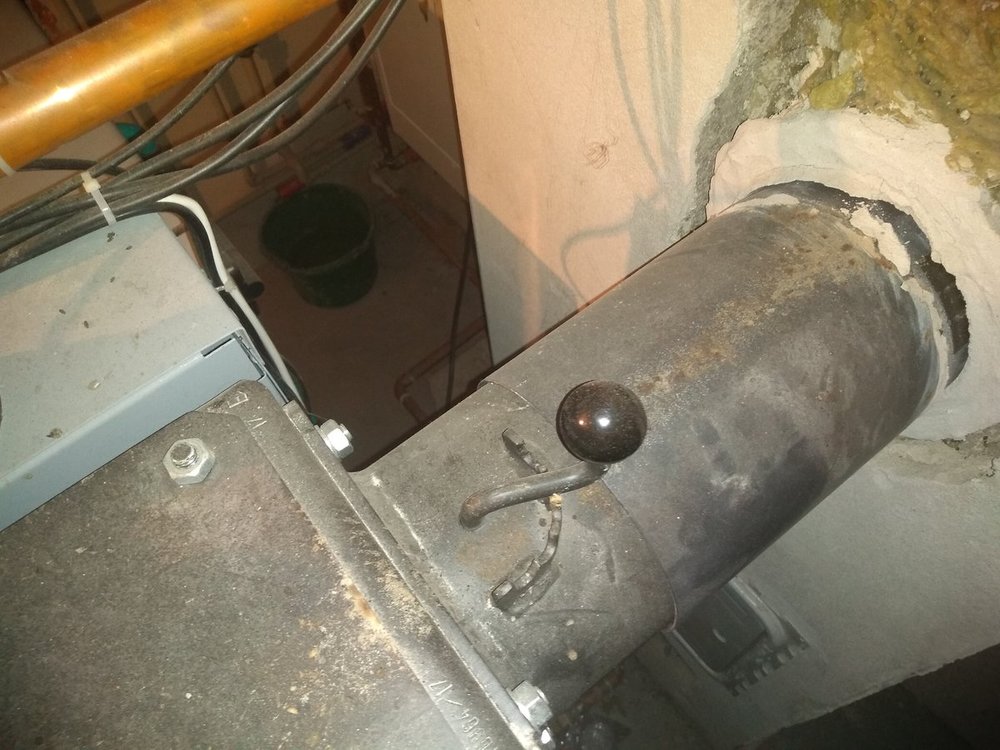

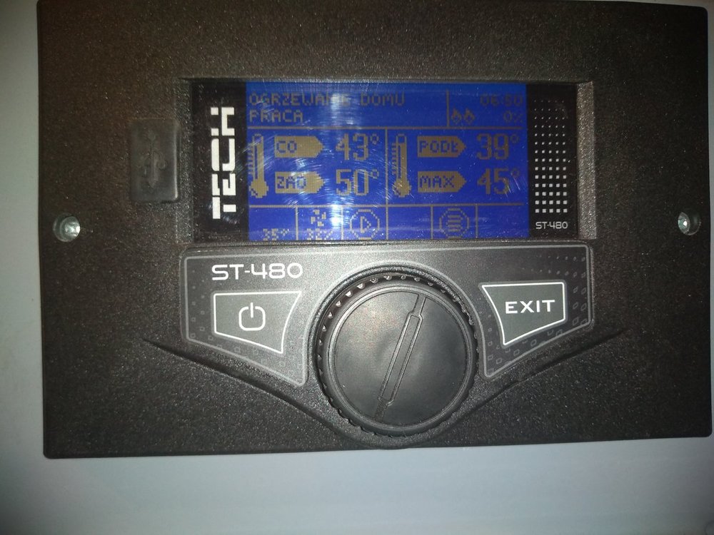

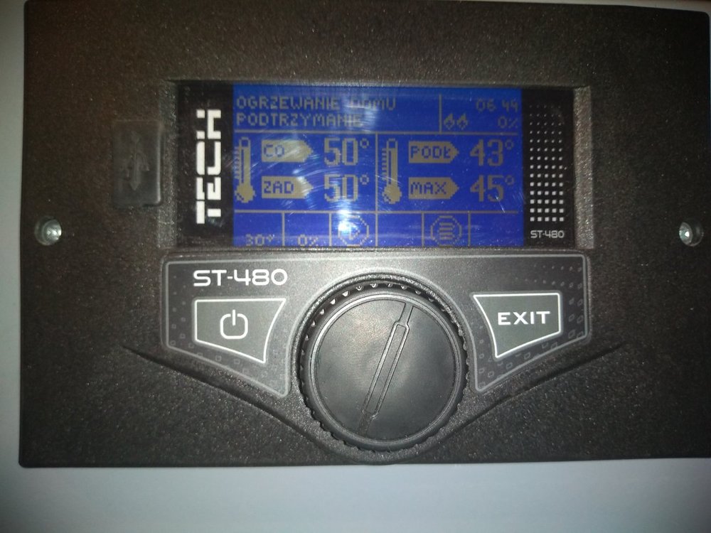

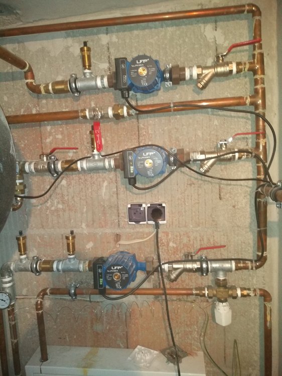

Wrzucam tutaj fotki reszty rzeczy żeby nie pisać po 30 postów
Pierwsze zdjęcie sterownika to przy rusztach wodnych bo próbowałem go drewnem podciągnąć teraz wymieniłem je na wisiorek i na drugim miejscu taki spadek temperatury w ciągu może 4-6minut  panowie nakierujcie mnie bo zwariować mozna z góry dzięki pozdrawiam i czekam na odp

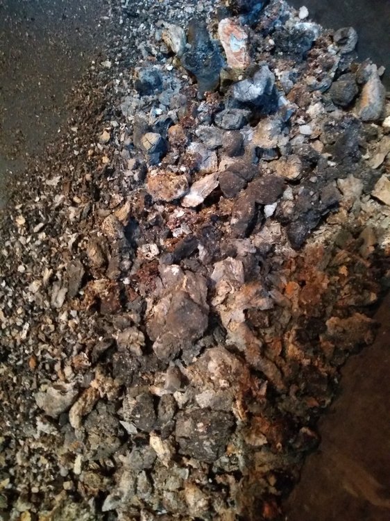

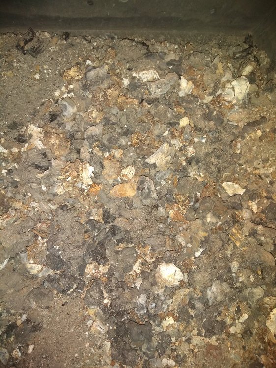

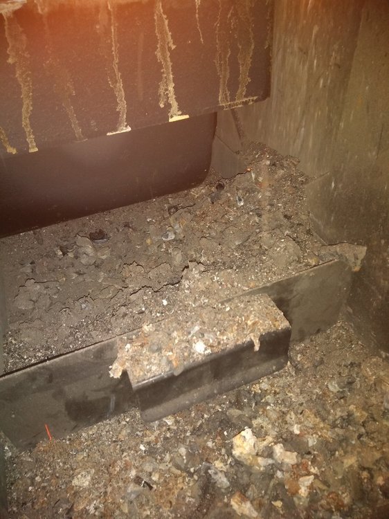

Wegiel jest kiepski, bo duzo w nim frakcji niepalnych co widac w popiele. Palenisko jest zapadniete. To zle. Szybko spalisz koncowke slimaka. To raz. Drugie ze prawdopodobnie, bo nie widze otworow naduchowych wychladzasz palenisko. Powietrze chyba nie przechodzi przez strefe zaru. Co wychladza kociol i zawyza spalanie. Korona retorty musi byc uszczelniona. jezeli nie jest to tu tez wystepuje lewe powietrze z efektem jak powyzej. W popiele jest duzo niedopalu. Przy zapadnietym palenisku to wystapi tylko w podtrzymaniu. Czyli za duzo wegla albo za malo powietrza. Spiekow niewiele widze. Ale lepiej jak ich nie bedzie wcale. dlatego ustaw podawanie na 5 sek. z przerwa zacznij od 40 sek. Zmniejsz troche powietrze. Kopiec musi byc dobrze rozzarzony w trakcie pracy. 3 do 5 cm ponad korone. Dlas ekonomiki zamontuj silownik na mieszacz i steruj nim pogodowo. Jezeli kocil ma popracowac kilka lat, nie generowac sadzy, podnies zadana na kotle do 70 najlepiej. Duzym minusem tego kotla jak i kazdegoinnego jest obecnosc rusztu wodnego.

Kolega Visitor ma rację co do temperatury i szczelności retorty. Pierwsze co bym zaczął od uszczelnienia retorty. Kup sobie silikon do 1000-1500 stopni i uszczlenij retortę, dopiero po tym zabiegu można zacząć "gadać" o oszczędnościach w paleniu, spalaniu całkowitym ekogroszku.
Po uszczlenieniu pierwsze co będziesz musiał zrobić to na pewno zejść z nadmuchem, bo 32% to jest ogromna moc nadmuchu, z tego też spieki się robią. Nieprzepalony ekogroszek bierze się z krótkiej przerwy podawania, a więc ją trzeba wydłużyć a nie skrócic. Resumując:
1. Zmniejsz temperaturę podłogówki, chyba, że 39 stopni to dla Ciebie odpowiednia temperatura to taką zostaw
2. Uszczelnij i wypoziomuj retortę
3. ustaw czas podawania na 5 s i tego już w ogóle nie ruszaj. (regulować moc kotła bedziesz przerwą podawania skracając ją i mocą nadmuchu)
3. przerwa podawania, tu bym sugerował zacząć od 80 s.
4. moc nadmuchu po uszczelnieniu retorty ustawił bym na 20%
5. klapka wentylatora, tu bym zostawił szczelinę na ok 1 cm, niech cisnienie przy takim nadmuchu rośnie a nie spada
6. temperatura zadania 60 stopni wystarczy, więcej nie potrzeba ;)

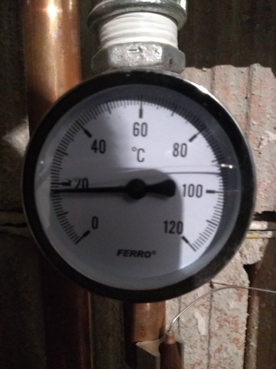

7. czopuch możesz delikatnie przymknąć, aż tak dużego ciągu Ci nie potrzeba, bo całe ciepło z pieca idzie w komin - to są straty. Sprawdź sobie jaką masz temperaturę spalin. Teoretycznie nie powinna być większa nić 100 stopni. Ja u siebie mogę napisać, że na pewno nie ma 100 stopni, pewnie koło 60 , bo rękę na rurze mogę trzymać i to chwilę (Czopuch mam całkowicie zamknięty).
Na razie na powyzszych punktach (co Ci napisałem) bym się skupił. Piec może pracować dość długo aby dojśc do zadanej, ale nie ma się czym przejmować. Najlepiej jakby w ogóle się nie zatrzymywał, tylko utrzymywał stałą temperaturę (po dobraniu idealnych proporcji).

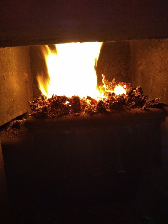

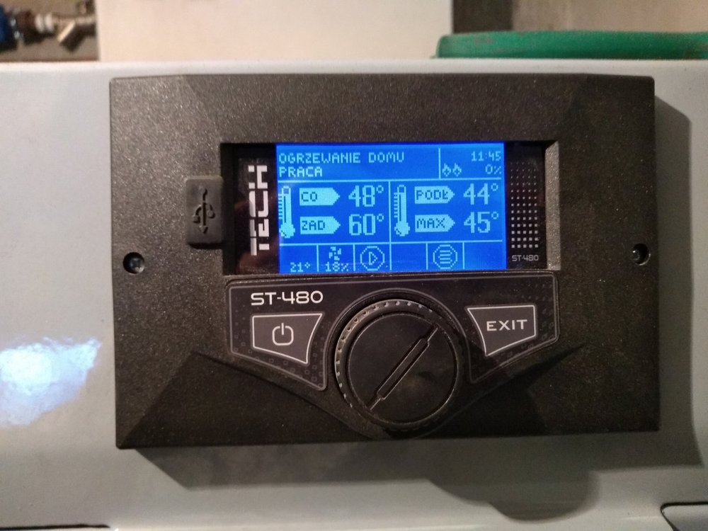

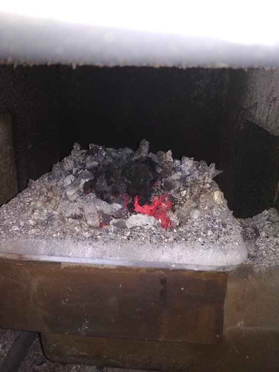

Tak jest uszczelniona dobrze bo sprawdzałem ustawiłem 5sek podawanie 40 odstęp wygląda to tak jak na zdjęciach póki co ale temperatury nie może złapać od godziny przeszło podłogowe wziąłem na 30 na 60 CO  widzę że nie spieka tak bardzo jak wcześniej póki co ale też ciepło słabe co myślicie czopuch o jeden przymknąłem i na wietrze też przymknąłem tak jak mówiłeś koło 1cm jest luzu
Poczekaj Jeszcze. U mnie piec dochodzi do temperatury bliskiej zadanej nawet 20 godzin ;) Ale spalanie mam minimalne. Poobserwujmy jeszcze chwilę. Zastanawia mnie czy kopczyk sobie piec usypie. Bo skracać przerwę podawania już nie ma sensu.
No niestety dalej jest to samo kopiec delikatnie ruszył ale nie wiele  ale wypalki są o wiele mniejsze niz  były  co proponujecie dalej ? Pół worka spaliło od rana
Pakuj ten popiół do worów i wysyłaj do mnie, ja to spalę.
A na poważnie, zanim go okiełznasz, to wybieraj ten węgiel do podajnika z powrotem.
Za krótko węgiel przebywa w palenisku, następny go wypycha.
Kurde, miałeś zmniejszyć temperature podłogi a tu widzę lipa... Dlatego piec nie może podnieść temperatury. Zejdz z temperatura podłogi, przerwę podawania wydluz I czekaj cierpliwie. U mnie obecnie przerwa podawania ma 90s a to dlatego że retortę mam nie szczelna. Zaraz będę uszczelniał. Wcześniej przerwa podawania była 120 s.

Natomiast u mnie okno uchylone więc tlen jest, i niestety w która stronę bym nie kombinował z ustawieniami to zaczyna niedopalac i przerzucac z tylu retorty, która uszczelnilem...kończą mi się pomysły co tuz zrobić, może ten eko jest do niczego...
Jak osiągnie zadana temperaturę, to widać jaka dziura się robi od strony podajnika

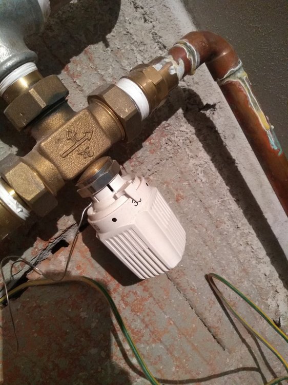

Powiedzcie mi czemu nie może zbić tej podlogowki
Zacznijmy od tej podłogówki. Nie wiem jak u Ciebie, ale u mnie temperaturę podłogówki ustawiam zaworem 3d. To co Ty zrobiłes, to po prostu zmieniłeś poziom maksymalnej temperatury jaką może sterownik przepuścić na podłoge. Regulujesz to wszystko zaworem, nie sterownikiem. Sterownikiem regulujesz tylko maksimum tej temperatury. Ustaw na sterowniku podłogówke na 45 tak jak było i zejdź delikatnie jeszcze na zaworze od podłogówki. Ja bym na Twoim miejscu jeszcze wydłużył przerwę podawania.

Pytanie czy uszczelnienie jest szczelne, nie to że Cie podejrzewam o brak profesjonalizmu, ale ewidentnie widać że w tym miejscu coś jest nie tak, a może kanały zapchane

a wypoziomowałeś retortę? jakie masz nastawy?

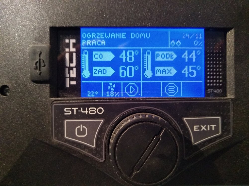

Teraz mam tak czas bez zmian 5 s podawania przerwę dałem na 60 podłogowe zmniejszyłem na zaworze delikatnie na około 27  nadmuch mam 20% obecnie wygląda to tak dam znać po 21jak będzie to wyglądać

Teraz mam tak czas bez zmian 5 s podawania przerwę dałem na 60 podłogowe zmniejszyłem na zaworze delikatnie na około 27  nadmuch mam 20% obecnie wygląda to tak dam znać po 21jak będzie to wyglądać  co 49/55 a podłoga na zaworze 27 a jest 45/45 na sterze dodam że zapchane nie jest raczej bo ruszyłem piec 2tygodnie a montowany był pół roku był odpalony tylko na worku i wygaszony uszczelniony jest dobrze bo sprawdzałem

Zostaw to temperaturę zadaną. Trzymajmy się tylko nadmuchu i przerwy podawania. Temperatura na podłogówce spadnie, spokojnie
