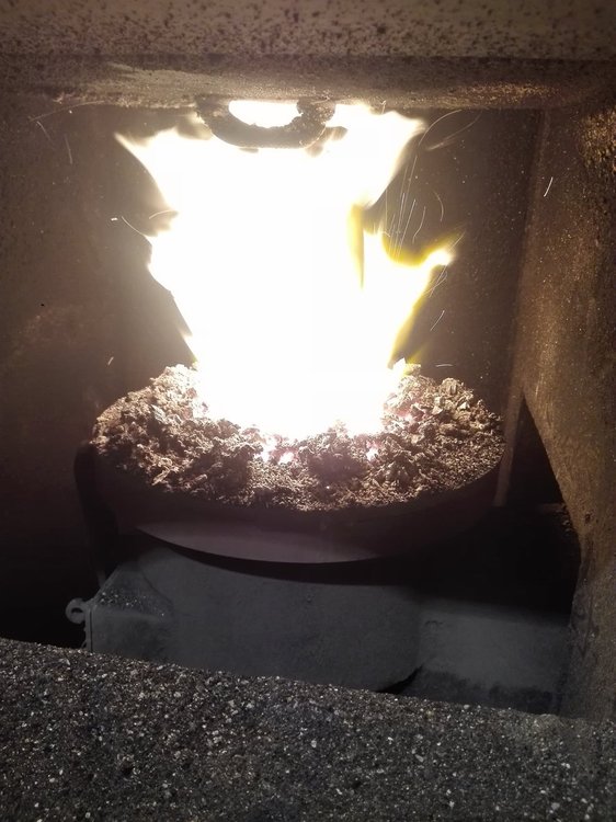

  • a jak lepiej PANOWIE klapka otwarta na max i obroty minimalne,czy obroty max a klapka minimalnie 1.5 cm otwarta,pytam bo w sterowniku regulacji obrotami nie mam tylko klapka przy dmuchawie ale gdy oka

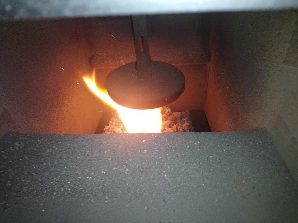

Tak wygląda od 05-00 do teraz
U mnie jest tak bez deflektora
Temp. zadana 70
Podawanie 5s
Przerwa 30s
Nadmuch 11 bieg/50

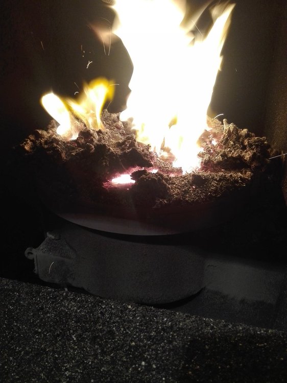

Kopczyk trochę opadł w porównaniu z tym co usypałem na początku. Spieki nadal jakieś tam się pojawiają, ale już mniejsze od tych wcześniejszych. Spróbuję wydłużyć przerwę i zmniejszyć nadmuch
A rano wszystko przykrył spiek. Wrociłem do wcześniejszych ustawień

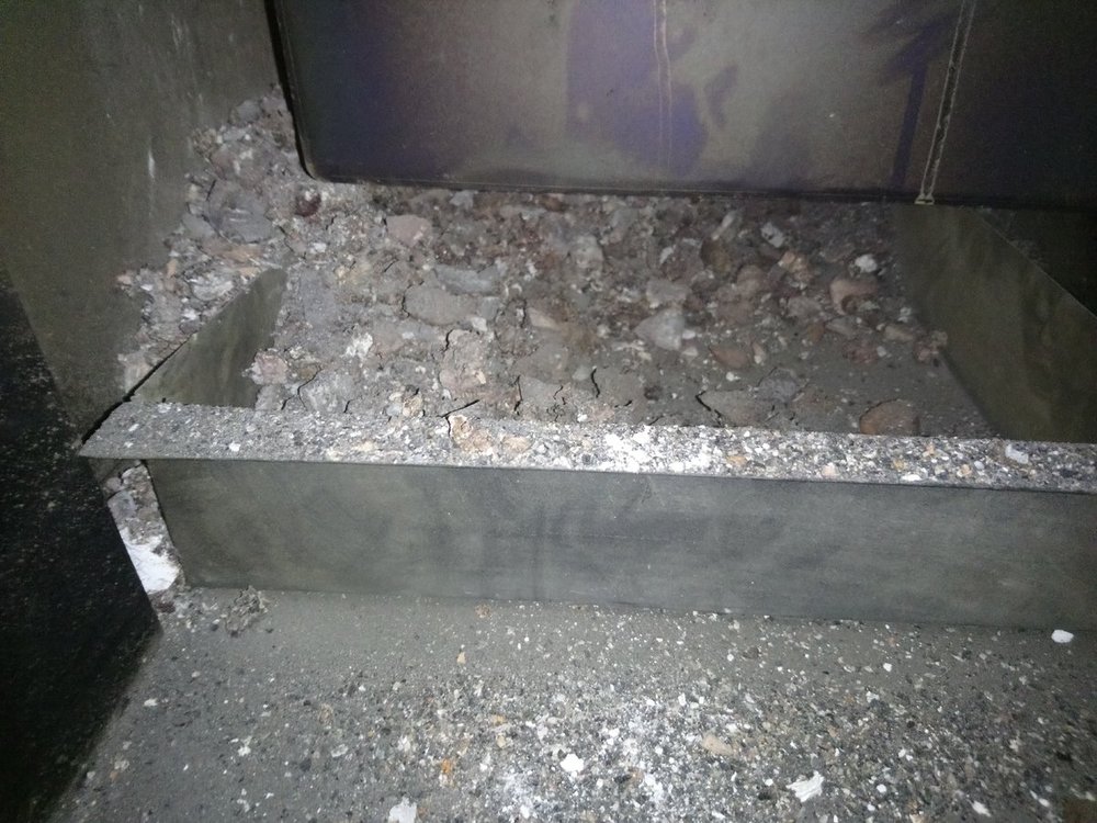

Czym palisz ? Może to kwestia opału
Palę Retopalem, z pgg nie udało mi się zamówić, ale niedaleko mojej miejscowości ktoś miał na składzie. Znajomy, który testował różne ekogroszki uznał, że najlepiej mu się pali Skarbek, więc wezmę na próbę kilka worków.
2 godziny temu, AFC napisał:
A rano wszystko przykrył spiek. Wrociłem do wcześniejszych ustawieńimageproxy.php?img=&key=acc5b9696ee8bf50imageproxy.php?img=&key=acc5b9696ee8bf50
Nalezy wydluzac przerwe. Zmniejszajac nadmuch. Jezeli uda sie obnizyc temp w zlozu, to spieki beda drobniejsze. 5 sek podawania i 30 postoju to wysoka moc palnika. Stad tez te spieki
Kolego to retopal na pewno nie jest. Ja pale retopal już 3 rok i nigdy takich spieków nie miałem. Kup kilka worków innego i zobacz wtedy.
@AFC  ja też na lokalnym składzie rok temu kupowałem skarbka, a okazało się że to mieszane gunwo z jakimś kamieniem o wielkości zbliżonej do ekogrochu.
Jak raz dobrze raz źle, to kup coś sprawdzonego w oryginalnym opakowaniu, bo raczej tego nie spalisz.
Ewentualnie dosyp wapna.

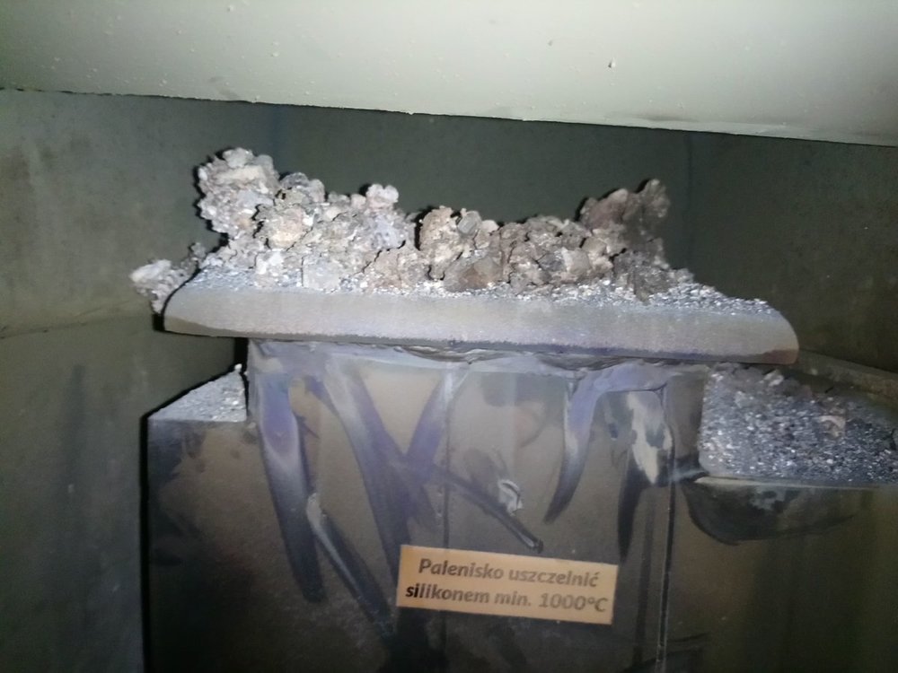

Pytanie do kwesti palnika
Skoro robią się spieki przez źle uszczelnienie
To co może być jak jest świeżo zasilikowane a pali się tylko środkiem bliżej drzwiczek a z tyłu jak by mniej?

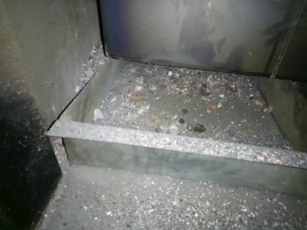

Spieki nie robia sie przez zle uszczelnienie. Pisalem powyzej dlaczego spieki sie robia. Zle uszczelnienie, czyli jego brak powoduje wychladzanie kotla lewym powietrzem nie przechodzacym przez palenisko. A co sie gdzie,  w czym i z ktorej strony pali to ciezko wywnioskowac z tej wypowiedzi.
Moim zdaniem mało węgla na palniku albo za duży nadmuch
Jezeli wegiel nie ma w sobie tzw. kamienia a spieki sa typowe to takiemu weglowi trzeba dac "polezec" na palenisku. Ostatnie trzy sezony mialem bardzo spiekajacy wegiel. Podejrzewam, ze rogi 80. Czyli masakra. Pierwszym krokiem jest zawsze obnizenie nadmuchu do absolutnego minimum. Oczywiscie nie na tyle, zeby plomien stal sie leniwy, czerwony czy kopcacy. Trzeba przy tym wydluzac przerwe, zeby utrzymac prawidlowa wysokosc kopca. Przy podawaniu 5 sek dochodzilem z przerwa do 120-140 sek. W popiele spieki mialy wielkosc bobu i bylo ich moze 20%, Reszta to tzw. popiol z papierosa. Jezeli przy tak ekstremalnych nastawach palenisko juz sie ustabilizuje. Odgazowujace frakcje przechodza przez strefe zaru. Generujac bardzo maly plomien. A wlasciwie jego brak. Plus tego wszystkiego jest taki ze spalajac wyciagamy z wegla wszystko co sie da. Sadza w kotle jezeli juz sie pojawi to z podtrzymania i w minimalnych ilosciach. Wegli niespiekajacych na rynku jest coraz mniej. I ten problem w kotlach nie zniknie. Jezeli palaczowi uda sie sztuka opanowania takiego wegla, to bedzie palil bardzo ekonomicznie i czysto. Spiekajace wegle sa z reguly bardzo kaloryczne.

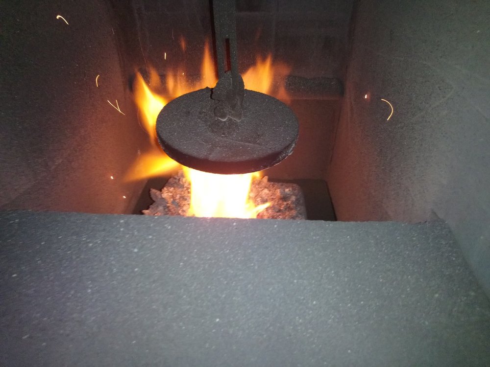

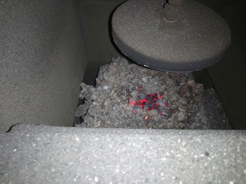

Temat spiekow powraca

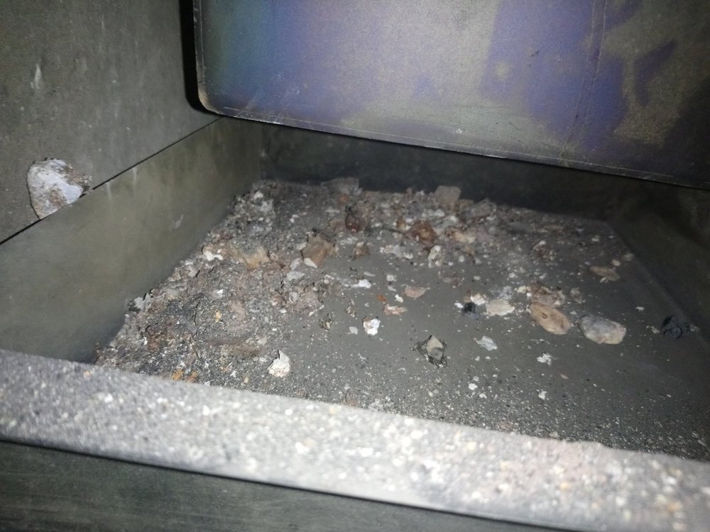

Sam nie wiem co z tym zrobić?
Podawanie 5
Przerwa 40
Nadmuch 25%
Ja bym zmniejszył jeszcze powietrze i wydłużyl troszke czas przerwy i obserwował  , u mnie powietrze dmucha 19 procent a spalam ekogroszek koksujący o spiekalności Ri 80 .
jak wydłurze to nie bedzie sie zapadac kopczyk ?
Nie. Jeżeli zmniejszysz powietrze.
5/45/19%
Zobacze rano

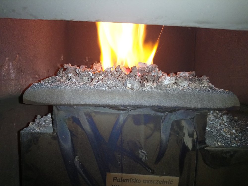

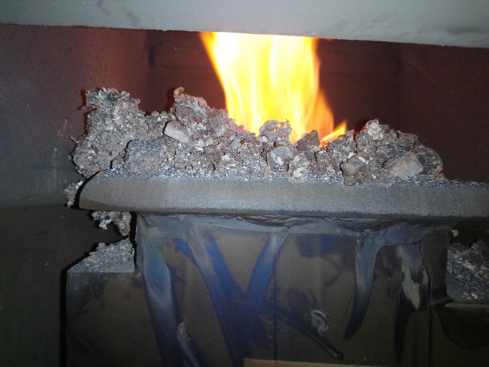

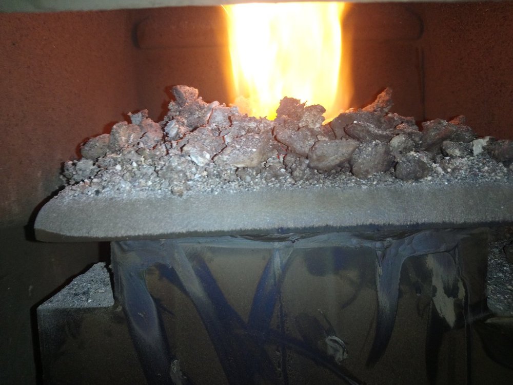

Jest teraz 4/55/15%
I wygląda od wczoraj od południa tak
