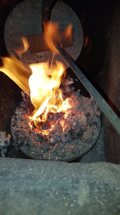

Jeszcze wieczorem na szybko patrzyłem było o niebo lepiej, zmieniłem wtedy na czas 75s, dzisiaj jak wszedłem byl w podtrzymaniu, wiec zwiększyłem na 80 s po pracy dam znac, temp. na czujniku trochę wzrosła do 31 stopni ale to i tak mało chyba.8f59e66dc703dfd6cb86fdc63e7b3dd6.jpg&key=274324a069c30f7723e86e57986417465a043335bca00c2983c58eca03a5bebb077714e0ae270a3536d869ea4d86ec1c.jpg&key=3f5c77be56c5b5ef55d2924e229261adb84871e4c5dcca68040faec2dc960878
Wysłane z mojego SM-G935F przy użyciu Tapatalka
Dodam że w podtrzymaniu akurat była temp 58.9 ale jak zacząłem robić zdjęcia spadła i rozpoczęło prace. Jedno z góry zdjęcie w podtrzymaniu, drugie jak już zaczął pracować.

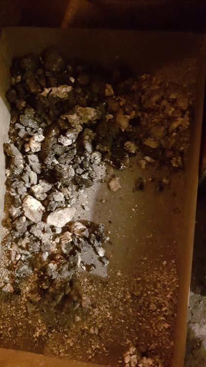

Na zdjęcie od góry widać jak eko idzie w tylne stronę i z reguły mi tam przesypuje niedopalony
Mam tak samo u. Mnie. Tylko że u. Mnie leci na prawo. Wypoziomowałem wczoraj retortę, później będę sprawdzał. Le u ciebie też trzeba będzie wybw wyooziomowac
Widać że ma palnik pancerpola (też mam) oraz sterownik (elster też mam ) na dzień dobry dałbym ci rady co zrobić z przegrzewaniem podajnika , miałem to samo że rosła temp nawet do 45 st na niskich mocach , trzeba wyjąć rurę żeliwną a w zasadzie to kolanko i zaślepić jeden otwór ten prostokątny np silikonem 1500 stopni , u mnie jest inaczej bo mam pancerpola najmniejszego z trzema otworami więc dwa zaślepiłem i temp podajnika obecnie 32  max na niskich mocach a na wysokich 27 stopni. a co do ustawień to sterownik elster jest super , wszystko sie da zrobić pod warunkiem że masz kod serwisanta nie użytkownika , widać że masz niedopały jak diabli więc zwiększ prrzerwę w podawaniu i nie za dużo wiatru .

co do podawania rano zwiększyłem na 80 sec dmuchawa ciągle na 20%, czopuch na maksa otwarty, klapka na ok 2 cm.
Wydaje mi się że ten lokalny eko jest gruboziarnistych, gdyż jak wysypałem 3 dni temu i eko wszedł na palnik zaczęły pojawiać sie kalafiory, zaś sztugar wychodził ładnie ale spieki i przewalał eko, pewnie spowodowane moimi złymi ustawieniami. Chciałbym tak ustawić by w końcu spalało mało a nie po 16 kg a moze i więcej
Ale teraz jest lepiej? Jak piec dochodzi Do zadanej możesz wydłużyć jeszcze przerwę. Ważne by ciepło w domu było :) fanem) czasem zdarza się że jak uszczelniasz retortę to jakiś paproch wejdzie i już poziomu brak. U mnie chyba retorta sama z siebie jest krzywa. Silikonem naregulowałem poziom:)

Trzeba obserwować. Mamy mniej więcej już punkt odniesienia I wiemy że bieżące ustawienia są dobre. Wydłużymy przerwę i zobaczymy czy dalej piec pracuje jak należy. U mnie np prawie cały dzień dobija do zadanej. Zaraz idę do kotłowni, zrobię zdjęcia
Kierunek jest dobry. Nadal nalezy wydluzyc przerwe. Nadmuch mozna podniesc. Ale tylko na tyle zeby przy dluzszej pracy nie wystepowalo zapadanie kopca. Wydluzajac przerwe  obnizasz caly czas moc. A kociol niech pracuje nawet non stop. To sa wlasciwe warunki pracy kotla. Jezeli mozesz obniz moc pompki na obiegu. Niewiem czy bylo ale niech pracuje non stop. Tak uzyskasz wywazony tandem kociol- instalacja
