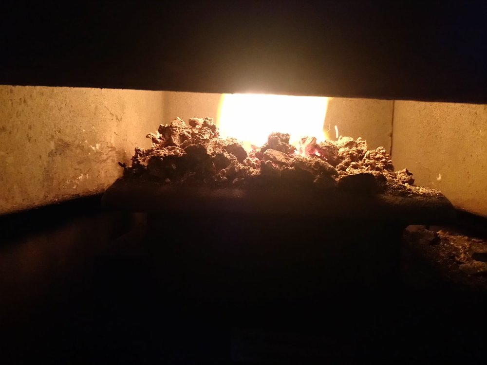

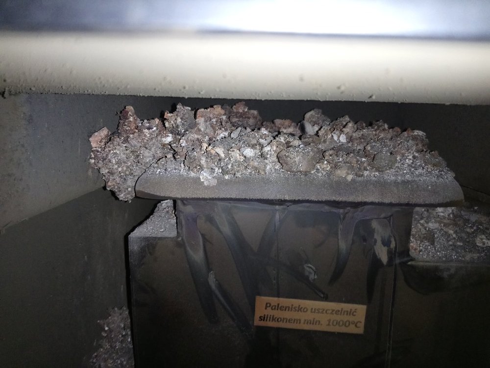

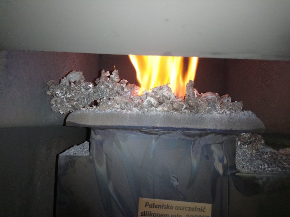

Pytanie mam sterownik st-37n rs tech
Ustawienia
Podawanie 7 s
Przerwę 45 s
Nadmuch 15%
Potrzymanie 25 min
Czas 15 s
Komin zamknięty 75-80%
Klapka wentylatora otwarta na maxa
Groszek sztygar 26-28
I pali się tak
Slabo sie pali jak widac. Wrzuc zdjecia paleniska. Na moj gust to za malo powietrza i za duze podawanie

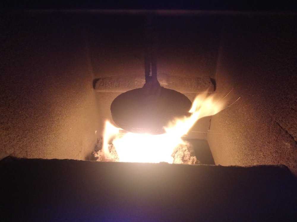

Po zmianie ustawień pali się tak
7/43 15%
17 minut temu, Scyzoryk0 napisał:
Ale całe ciepło pójdzie w komin?
Jak przymykasz tzw. szyber, to cześć wymiennika kotła nie pracuje prawidłowo, zwiększasz przyścienną warstwa laminarną.
Szyber za wymiennikiem jest dla idiotów.
Bardziej po chlopsku możesz jak dopiero od 3 tyg pale i jeszcze jestem zielony

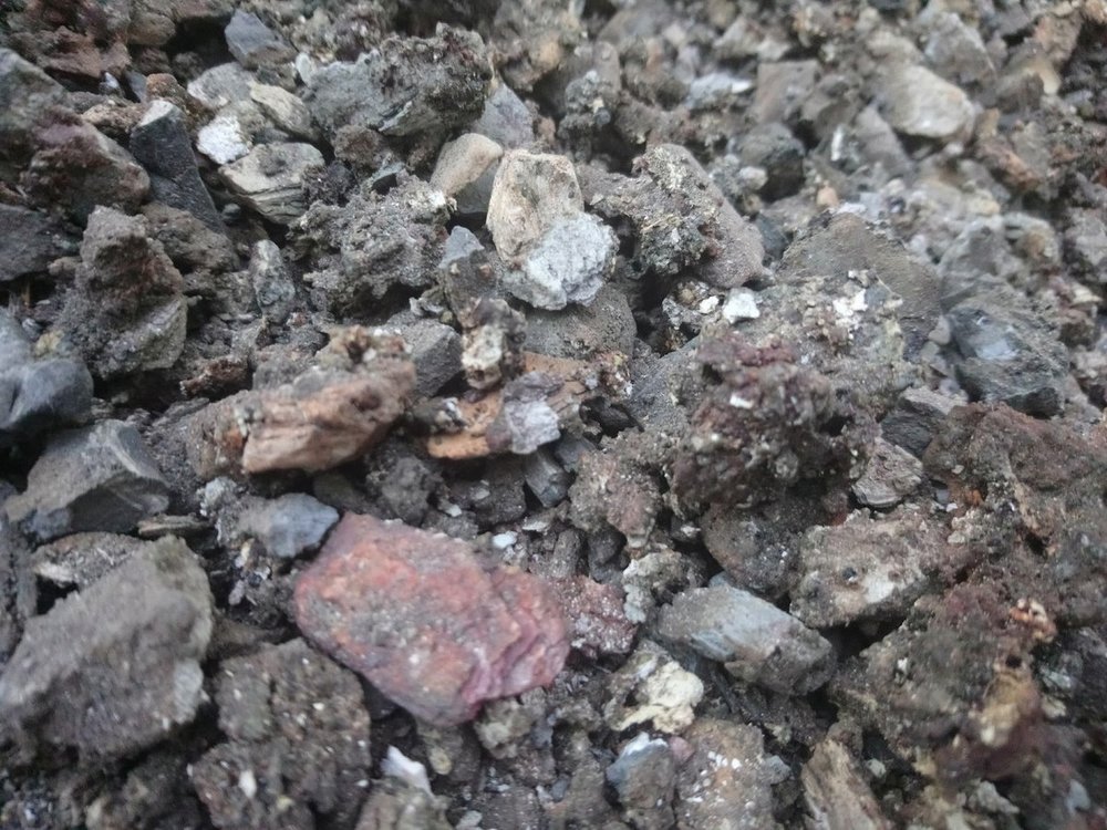

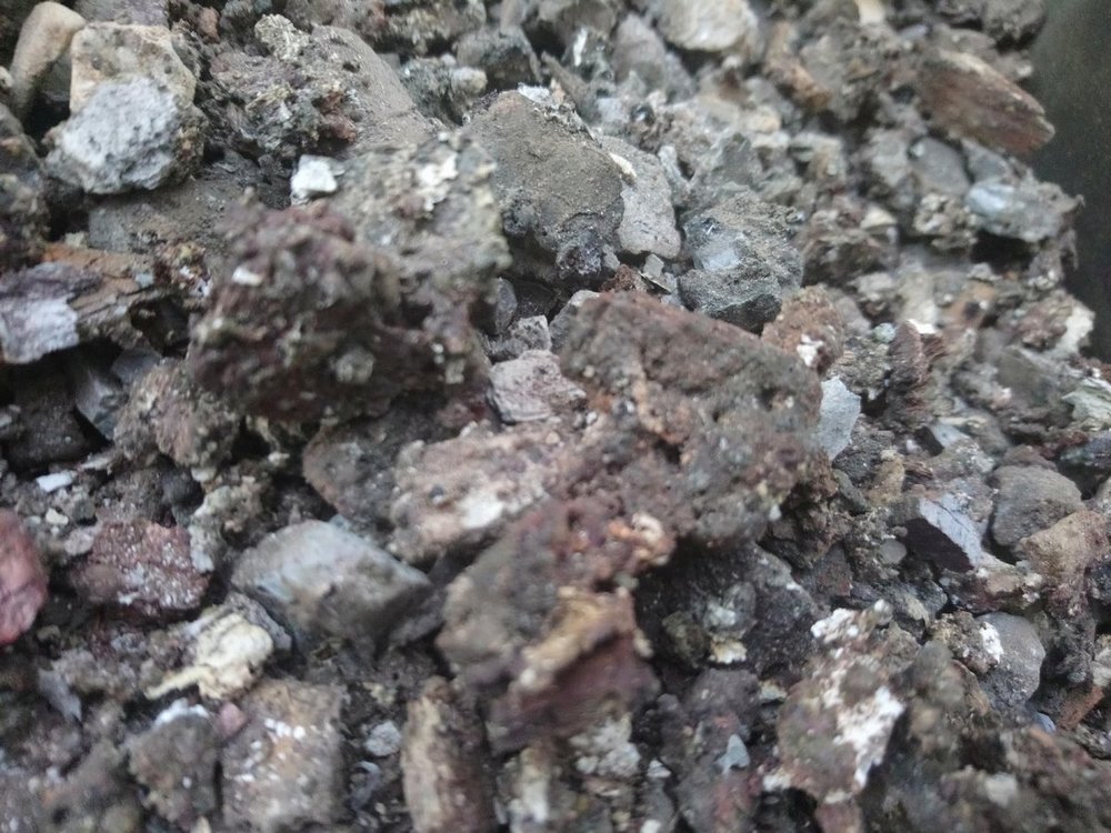

Czyli szyber z czopucha to najlepiej wymontowac. Powaznie to otworz to na max nic ci nie ucieknie. To tak jakbys w samochodzie jednoczesnie wciskal gaz i hamulec. Zdjecie fajne. Poprosimy o jeszcze jedno jakies w trakcie pracy. Wegiel masakra… jakies smieci. 15% nadmuchu to stanowczo za malo. Podawanie daj krotsze- 5 sek.

Ten wegiel to jakis typowo plomienny. Raczej nie da sie go spalic na przyslowiowy popiol jak z papierosa. Podawac lepiej krocej i czesciej niz dluzej i rzadziej. 5 sek podwania. Jak sterownik pozwoli to nawet mniej. Np 3. To powinno troche zmniejszyc spieki
Ustaw to 5 do 30 albo 3 na 20. Nadmuch moze byc ok ze wzgledu na moc dmuchawy, ktora jest zapewne duza. Jezeli mozesz podnies deflektor. Plomien nie powinien tak mocno go " omywac " Dzieki temu bedzie trooche mniej sadzy. Mozesz tez troche przymknac zaslone dmuchawy. Ale zeby plomien nie stal sie zbyt leniwy. Jezeli kopiec nie bedzie powyzej retorty skracaj lekko przerwe. Wiecej ciezko tu cos doradzic. Musisz postarac sie o lepszy wegiel. Ale wtedy zabawa z ustawieniami zacznie sie od nowa.

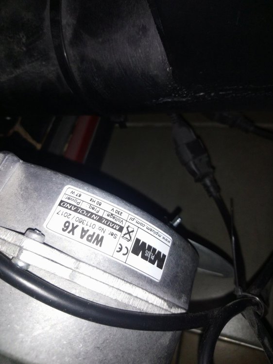

Otworzyłem komin do maxa
Dałem 5 na 30 nadmuch 15%
Wentylator w dniu zalaczniku

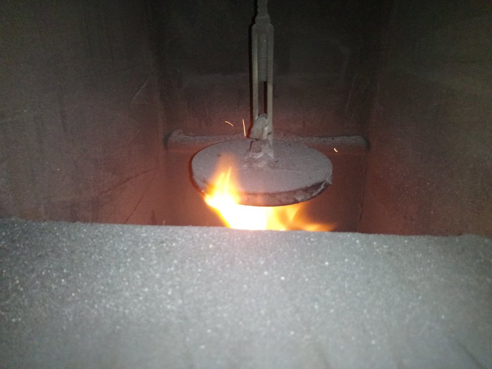

Deflektor mam już na Maxa a co kombinować wyżej? A to od niego się robi ta sadza?
Deflektor robi za dopalacz spalin. Plomien powinien najwyzej go dotykac. Wtedy sadzy bedzie najmniej. Zrob test zapalniczki, to sie przekonasz. Odpal zapalniczke i nad plomieniem trzymaj cos, np lyzke tak zeby plomien ledwo jej dotykal. Obejrzyj lyzke. Potem obniz lyzke tak zeby plomien  omywal ja od dolu mozliwie na duzej powierzchni. Znowu obejrzyj lyzke. Sadza w kotle to czysty wegiel ktorego nie spalasz. Czyli strata.

Dobra. Wrzuc potem jakies foty jak to wyglada . Palenisko, popiol itd. To ze nie masz rusztu wodnego to bardzo dobrze. Robi za generator sadzy. Na jakiej wysokosci jest ruszt w stosunku do korony palnika?

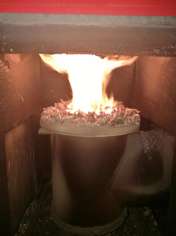

Ja jeszcze spalam węgiel potłuczony na ekogroszek o spiekalności ok 80 RI i też mialem takie ale jak wydłuzyłem czas przerwy o 120% mialo być 12 sek podawania oraz 28sek przerwy to zrobiłem przerwę na 65 sek , a potem w ustawieniach mocy min dałem 2,4 sk podawania oraz 42 przerwy , ustawienia trzeba wprowadzac do mocy maxymalnej ale też do mocy minimalnej bo jak sterownik ma dobierać parametry w automacie ? on to musi się poruszac w tym co mu zadasz , a jak to jeszcze nie pomaga to ja dodatkowo odlałem sobie taka koronkę z betonu żaroodpornego wys ok 3-4cm i przykleiłem do tacy silikonem  i teraz ekogroszek totalnie koksujący z kop Rydułtowy jedzie na sam pyłek zero  kalafiorów czy przesypania ,  troche to dziwnie wygląda bo nie ma plomienia tak jak na zwykłym ekogroszku ale żar jak w palenisku kuźni ,  ps żal było wyrzucać ok 700kg wegla po zasypowcu więc zostałem mistrzem ustawień w mgnieniu oka ,  na samym początku nawet na dobrym ekogroszku kocioł mi wygasał hehe.

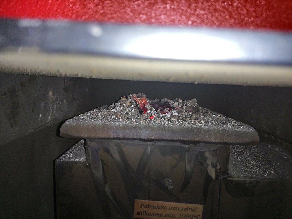

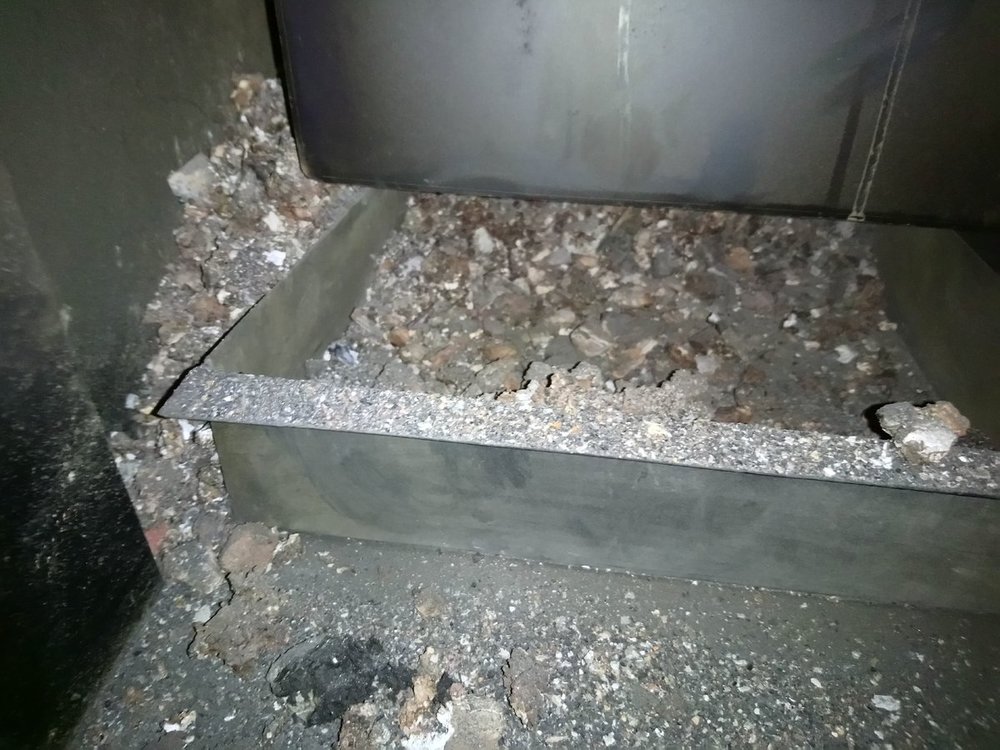

Tak wygląda dziś
Po południu będę dosypywac groszku
To zbiorę z boków wszystko i wybiorę popiół to najwyżej zrobię jakieś zdjęcia i zobaczę jak się będzie palic

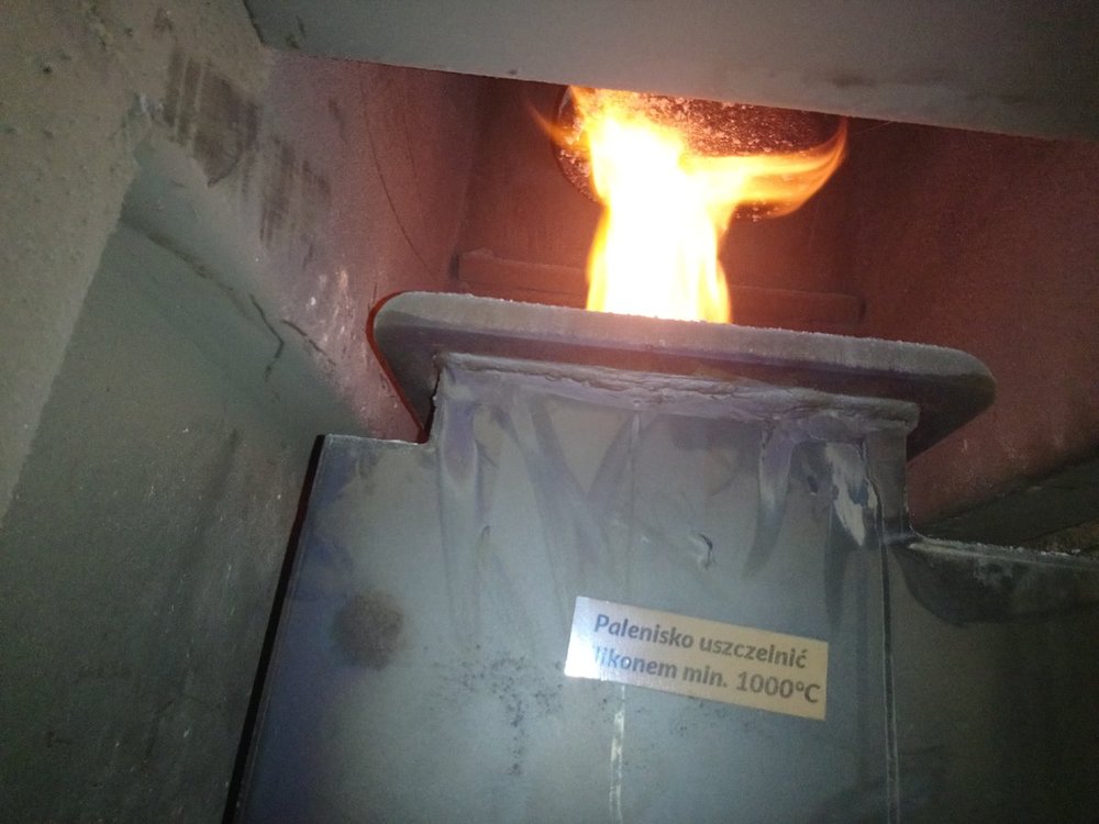

Ruszt i Deflektor są na wysokości 17 cm od palnika
Po zebraniu i sprzatnieciu pieca z popiołu i sadzy o godz 16 to do ok 18 tyle jest węgla na palenisku
Nastawy są takie teraz
3 podawanie
35 przerwa
20% nadmuch klapka otwarta na maxa
Zobacze koło 22 i 5 rano jak wstanę do pracy
Edytowane przez Scyzoryk0

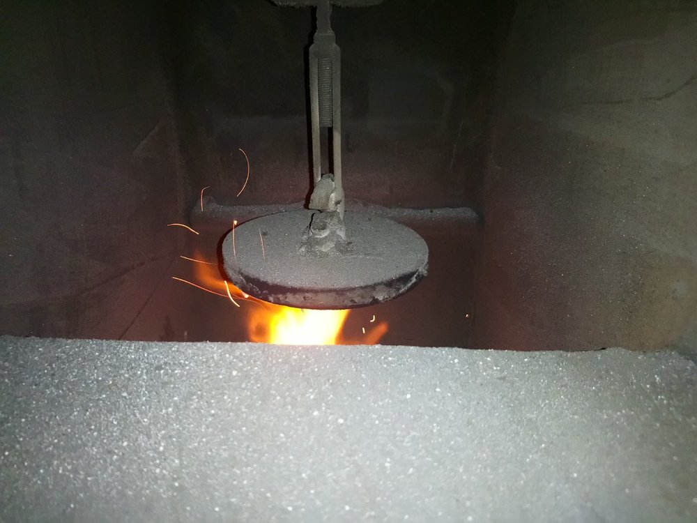

Deflektor podnioslbym troche wyzej.
Wyżej już nie Mam jak musiał bym jakieś inne mocowanie wykombinować
W necie piszą że 15 cm jest optymalne
Jak tak spieka, to go zdejmij i postaw koło kotła.
ale deflektor musi byc z tego co czytałem ?
Jak nie masz miejsca w kotłowni to niech wisi, mój poszedł na złom.
Jedynie ceramiczny coś daje,
https://allegro.pl/deflektor-ceramiczny-200-mm-do-kotlow-15-25kw-hak-i7494662758.html
metalowy za szybko oddaje ciepło, musiałbyś hajcować żeby się dobrze rozgrzał.
