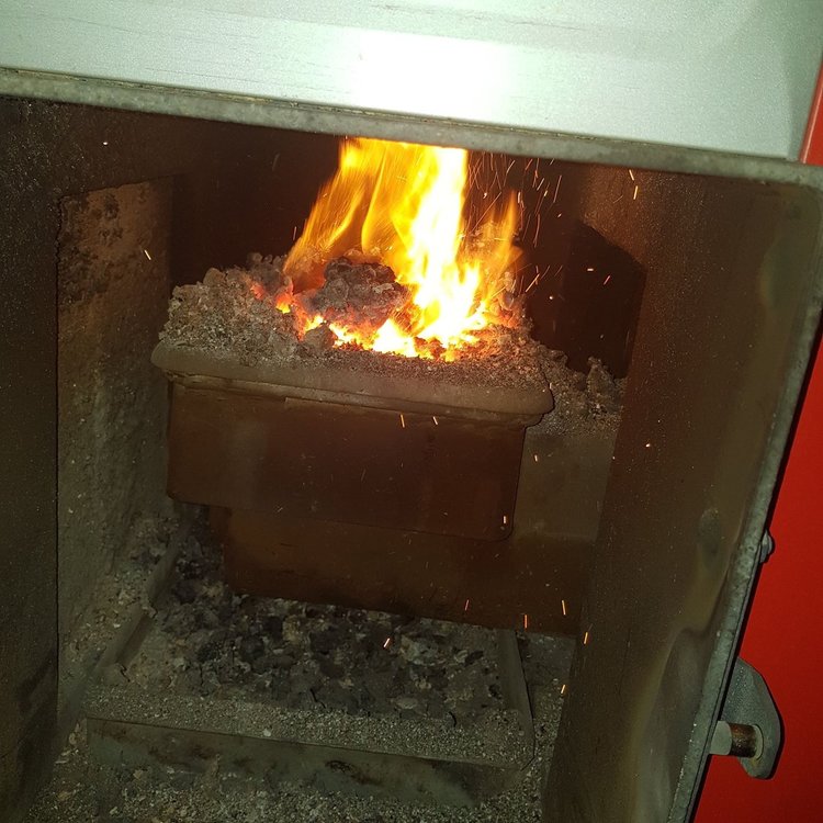

Jest jeszcze coś co może wam się przydać, co kiedyś zaobserwowałem na jednym ekogrochu.
Jak spalałem go delikatnie, to był super, jak przyszła konkretna zima to musiałem podnieść moc i zaczęły się kalafiory, więc podnosiłem moc jeszcze wyżej, kalafiory zaczęły się rozpadać w trakcie spalania, było lepiej.

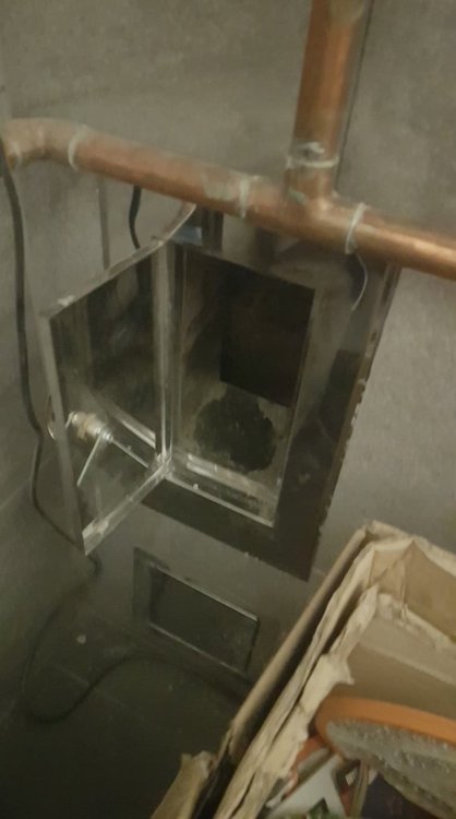

U mnie jest poprawa,ale w dalszym ciągu czasami następuje zbyt mocne zapadanie paleniska... Ostatnie dwa dni były bardzo wietrzne i zjawisko się bardzo nasiliło i doszedłem do wniosku że mam za duży ciąg w kominie. Tutaj nic nie pomaga przytykanie czopucha pieca, otworzyłem drzwi wyczystki i jest zdecydowana poprawa...Pytanie czy może tak zostać, czy zomontować w tej wyczystce rck np.
https://allegro.pl/regulator-ciagu-kominowego-rcw-s-z-ramka-rms-darco-i7527100954.html?
a to zdjęcie mojej wyczystki, jest taki ciąg że po otwarciu mało mnie nie wciągneło;)
Tak więc dwa pytania, czy można tak zostawić otwartą wyczystkę?
I drugie pytanie, temperatura podajnika u mnie waha się między 35 do 40 stopni, czy to jest nie za duża wartość?
Nie... Jak sam nazwa wskazuje, do regulacji ciągu kominkowego powinien być zamontowany RCK.

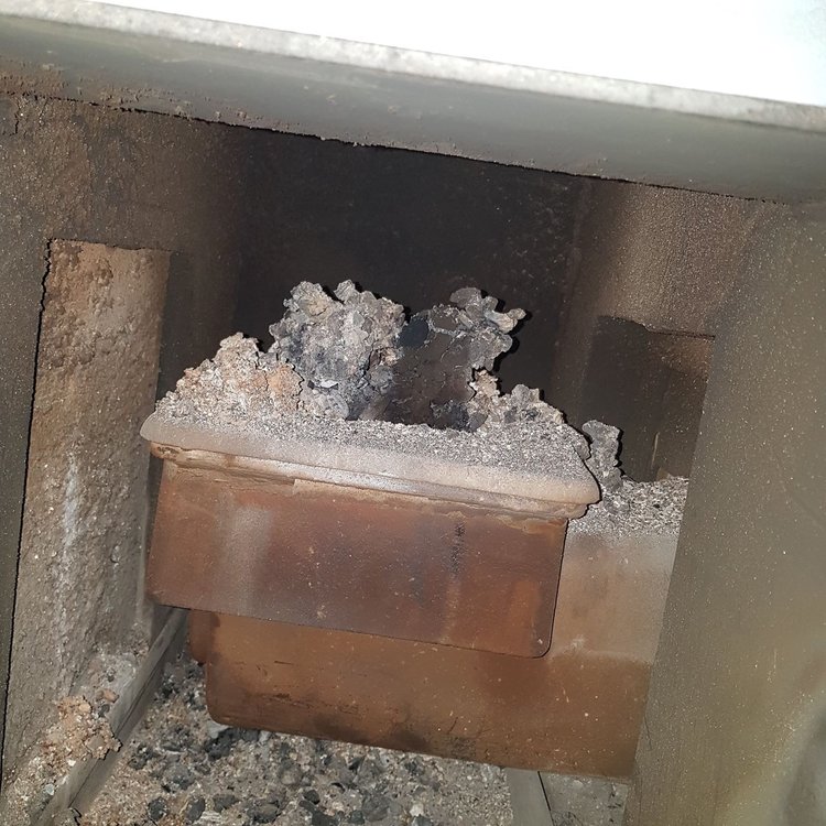

a tu zdjęcie palnika, znowu pojawiają sie kalafiory mimo że palenisko się jakoś specjalnie nie zapaada... nastawy mam  5s / 120 s nadmuch 22 %
nadzór 15s/30min  went 60s/18 min
już tracę pomysły jak to przestawiać...teraz zastanawiam się nad montażem rck w wyczystce, co do ustawień to nie wiem czy nie za długa jest przerwa podawania i ten groszek jakby sklejał się już w retorcie......

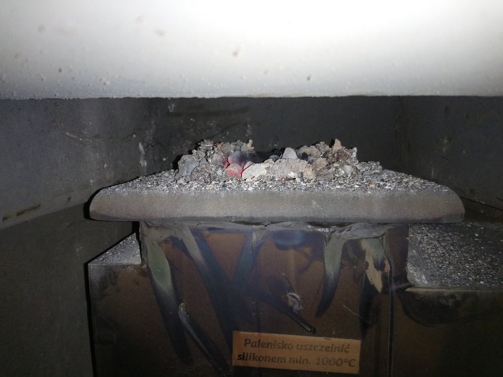

A to jest wygaszony piec, czy tak sie u Ciebie pali ? Tzn. wydaje się że się nie pali wogóle, nie za mało wiatru na to wszystko sie składa ?
no to jest akurat w podtrzymaniu, jak zaczyna pracę to nie ma problemu z rozpaleniem.... Hm może w takim razie zwiększyć nadmuch podczas pracy, ewentualnie w podtrzymaniu tez?

Na moje oko to tu się wogóle nie pali więc wywala ci do góry niespalony węgiel, bo mało powietrza, w popielniku widać że masz mnóstwo niedopałów, przerwę masz długą więc tu chyba nie ma winy
Zmienię wentylator w podtrzymaniu zamiast 40s co 18 minut dam co 13 minut
podawanie 5/115
nadmuch   23%
nadzór
praca 6s przerwa 14 minut
went  40s co 13 minut
i tak to wygląda po dwóch godzinach....

Nie możesz zostawić otwartej  wyczystki to grozi zaczadzeniem albo pożarem kotłowni.
Na teraz wsadź coś metalowego pomiędzy drzwiczki, tak żeby zostało ze 2 cm  uchylonej wyczystki i przyciśnij delikatnie drzwiczki jakimś betonem.
Odsuń z dala od nich materiały palne.
RCK jak najbardziej kup zamontuj.
35 do 40 stopni to mało zwłaszcza na żeliwiaka.
