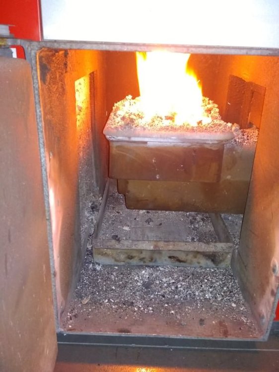

Witam wszystkich forumowiczów
Posiadam kocioł Kołton ECO ZX20 KW, ogrzewam dom 170m2 ,bardzo dobrze docieplony  i bojler 100l, zawór 4d ustawiony na 2
Jest to pierwszy sezon grzewczy, i niestety nie mogę dojsć do ładu. Koronę retorty uszczelniłem, wczoraj ustawiłem piec:
podawanie 5s
przerwa 55s
nadmuch 30% klapka otwarta 1.5cm
podtrzymanie 12s przerwa 34 minuty
went w podtrzymaniu 40s przerwa 25 minut

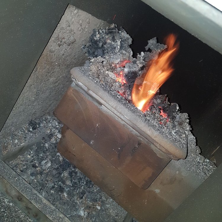

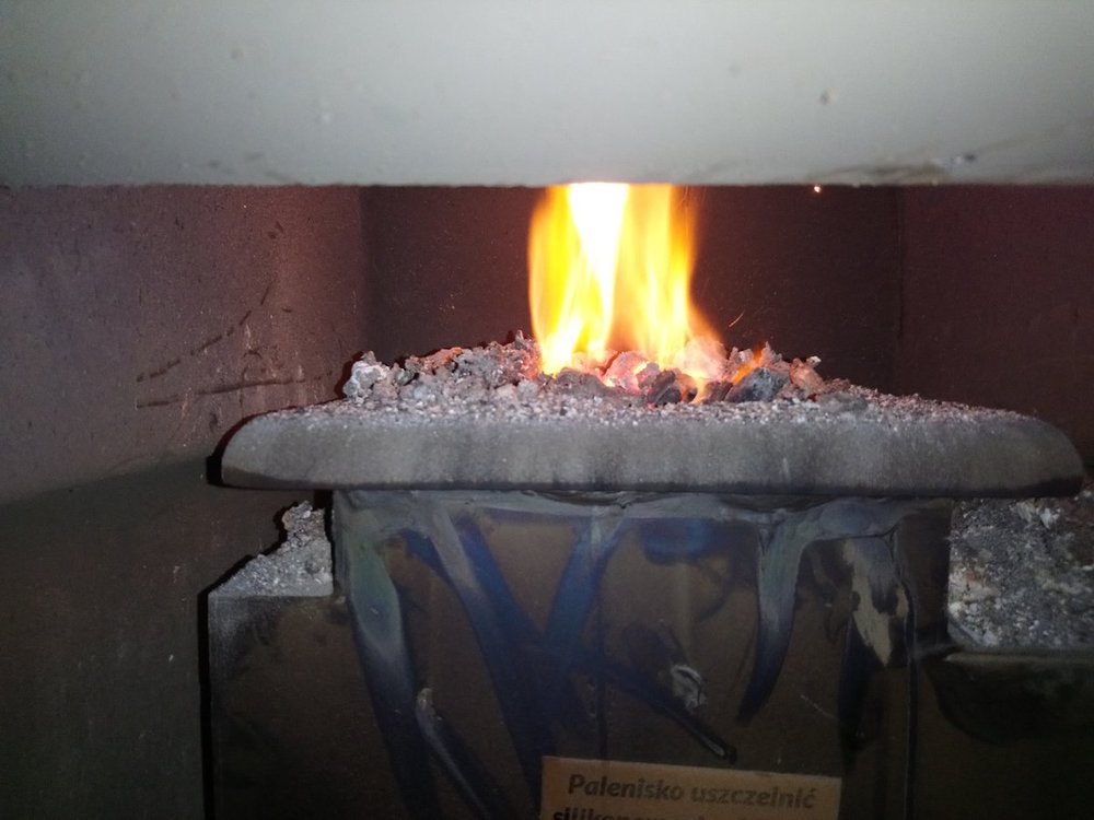

wczoraj jeszcze po kilku godzinach pracy było jak na zdj nr 3 byłem pewien że będzie ok, niestety żona wysyła dzisiaj zdjęcia 1 i 2 i widzę że niestety znowu robią się kalafiory i przesypuje
Panowie czy tutaj ma sens wydłużanie przerwy podawania i zmniejszanie nadmuchu?Do takich wniosków dochodzę po lekturze całego wątku,

Ja bym trochę zszedł z powietrza tak na 25 i zostawił na dobę i zobaczył co będzie. Zmieniaj tylko jeden parametr bo jak będziesz zmieniał kilka na raz to się pogubisa i nigdy nie nauczysz się swego kotła.
no właśnie tak sobie założyłem że zejdę na 25 nadmuch, ogólnie piec dochodzi około 10 min do zadanej i na jakieś 20-30 min się odstawia, przez ten czas zapada się trochę kopczyk więc chyba zwiększę też podawania w nadzorze...
Ty nie masz spalać węgla w nadzorze, tylko przy normalnej pracy kotła.

 A ma być odwrotnie.
W takim razie wydłużać przerwę podawania i zmniejszać nadmuch?
Dokładnie.
W nadzorze więcej wiatru a trochę węgla, bo zanim wentyl w nadzorze się włączy, rozpędzi, to już po nadzorze.
a nie będzie się wtedy kopczyk zapadał? miałem w nadzorze 12s przerwa 34min went 40s 25 min, Jakbyś doradzał to przestawić Animus?

Sugeruję Ci zmniejszyć nadmuch na max 20. Reguluj przerwą podawania. Za czas podawania przyjmij jeden parametr i tego nie ruszaj., Do korekty niech będą przerwa pdoawania i ewentualnie nadmuch. Chociaż pamiętaj taką zależność: Im mocniejszy nadmuch tym więcej paliwa potrzeba, a więc tym krótsza przerwa podawania. Wiadomo również, że im większy nadmuch tym więcej ciepła oddajesz w komin, bez odzysku ;) Sugeruję aby piec NAJLEPIEJ pracował w jednostanie (chociaż przy sterownikach bez PID to raczej nie mozliwe).

jak przy obecnych nastawach piec dochodzi do zadanej, nawet ją przebija i stoi w podtrzymaniu, spróbuj wydłużać przerwę podawania. Po co ma Ci się to wszystko "kisić" na retorcie? U mnie piec w ogóle nie jest w podtrzymaniu, bo nie ma takiej potrzeby, niech sobie pracuje na minimalnym spalaniu, w domu ciepło.

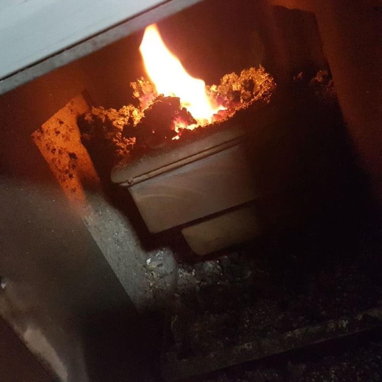

Dzięki za podpowiedzi, czopucha nie ruszalem ale jest zdecydowana poprawa.  kocioł pracuje na 5s/120 przerwa. Temperatura zadana 58 histereza 2 nadmuch 19 i narazie jest dobrze... W domu 23 stopnie a na zewnątrz mrozek
A jak wygląda Kopczyk?
Kopczyk bedzie się baaardzo powoli usypywał , ale się usypie a piec będzie sobie pracował i pracował ;) Dzięki temu i groszek się dopali i piec,  a raczej sadza na piecu się nie będzie osadzała ;)
Tak trzymaj i będzie git ;)

Jak by taki był będzie ok czy za mały?
