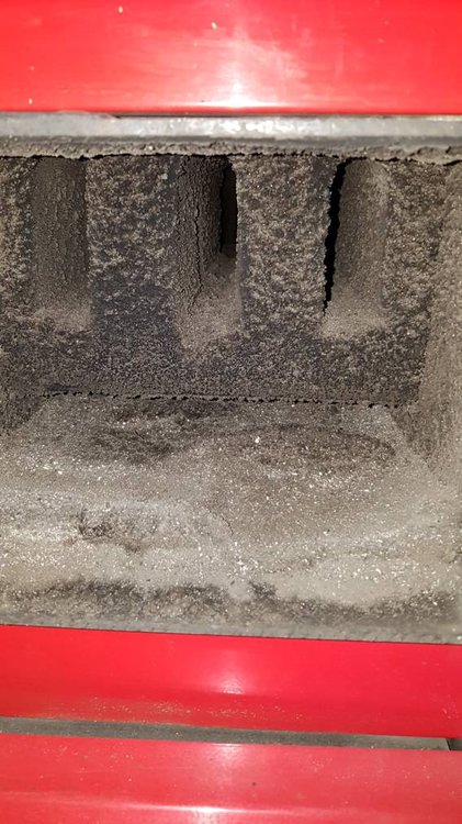

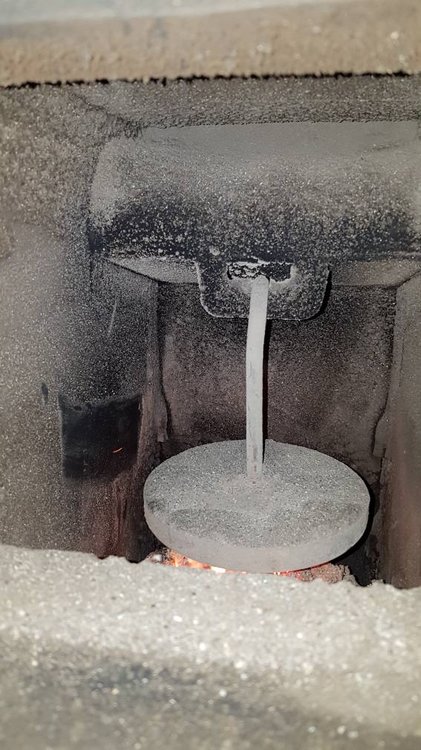

Witam, od ok 2 tyg. nie czyściłam kotła, czy taka ilość sadzy to norma czy dużod88ffc5aa172b6fba61ed38c3400ddd0.jpg893c3bf249380a74d1d8db435df41514.jpg
Wysłane z mojego SM-G935F przy użyciu Tapatalka
To nie peleciak , i sadza musi być więc jest , ja wywaliłem deflektor i zrobiłem taką budkę z szamotówek i jest tej sadzy dużo mniej .
Raczej wygląda w miarę normalnie, jeśli chcesz zmniejszyć spalanie weź skrobaczkę i po łebkach oskrob powierzchnie płaskie, co parę dni, korona z głowy Tobie nie spadnie, popiół zrzuć na dół bo nie musisz wygarniać na zewnątrz pieca....... minuta roboty a efekt wymierny.
