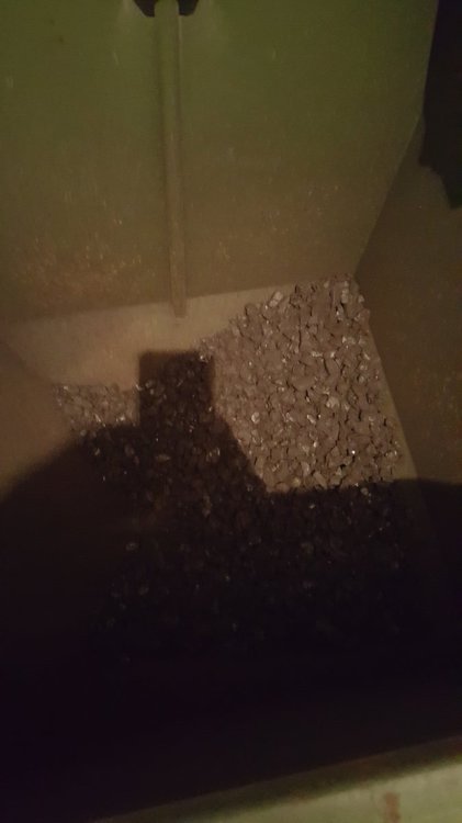

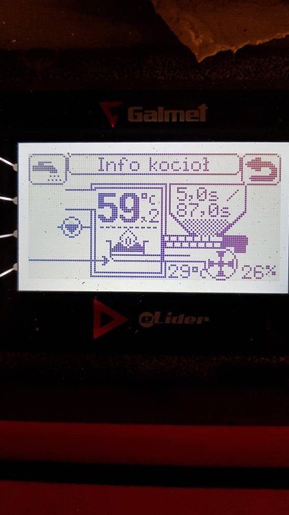

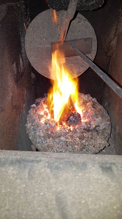

sztygaru mam jeszcze 11 worków, wrzuciłem jeden worek zobaczę co do jutra będzie, a pieklorz wyschnie i wtedy spróbuję na nim palić. A obecnie obecnie mam tak zadane i temp idzie do góry, w podtrzymaniu jest parę minut tylko bo przy mnie spadła kiedy pisałem posta. Coś jeszcze mozna do poprawy?8a2407c89167e1d844151c0adc4857a8.jpg&key=1aaa949f967f3121ba4d40b34acd5efb5f3918bbb7b8e57c6695b0e87732e9dd7c45c869d2ba70c359710ad16fe966ac.jpg&key=93fda5227649a69bbff4447082d8555a90d6f4d7c3f04262c9beb20d41fd4c9d

Czy ktoś doszedł do tego jak spalac tego sztygara?
Wysłane z mojego SM-G935F przy użyciu Tapatalka
P.S. czy można spróbować dolać wody go układu jak piec chodzi i pompka
Powoli możesz uzupełnić nic się nie stanie.

Zmniejsz nadmuch na 25%. Jaki ekogroszek masz? Jaka. Kaloryczność?

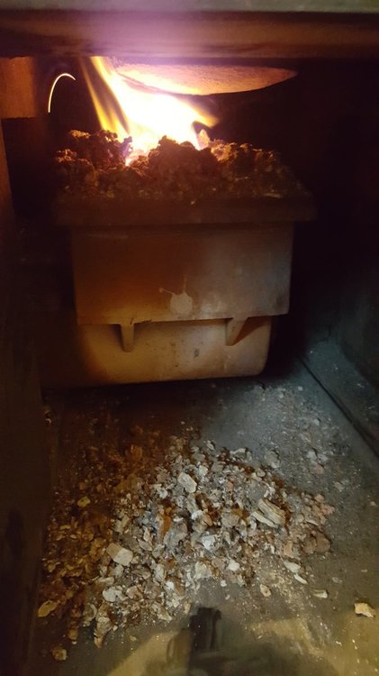

U mnie po dobie spalania wszystko wygląda tak:
1. Mało co Eko ubyło
2. Ile popiołu z doby jest, widać na zdjęciu.

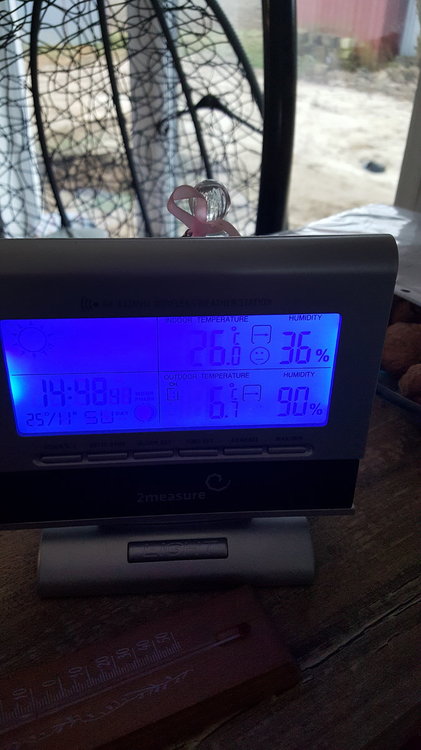

3. Pięć sobie powoli pracuje ale podłogowka, tzn temperatura, utrzymana, 26 stopni w domu
4. Mimo trgo że jest te 40 stopni w pokojach jest cieplutko
Zdjęcia poniżej
Na to wygląda że z 10 kg ubyło dopiero...

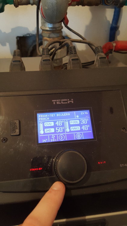

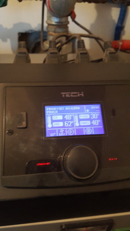

Jar a czemu masz grzanie ustawione na priorytet bojlera? Mam ten sam sterownik i mam pompy równolegle. Jakie masz u siebie nastawy? Przepalasz eko skarbek teraz?

Co do mojego ustawienia, denerwowało mnie jak przez pół dnia piec nagrzewał wodę i dom, ponieważ jak wiadomo, moje ustawienia nie są jakieś mega mocne, piec bardzo niską temperaturę miał, dlatego zdecydowałem (wczesniej oczywiście testowałem) jak się piec zachowa jak pierw sobie będzie grzał wode jak histereza spadnie do 5 stopni, i jak się okazuje, w ciągu dnia (nie licząc wieczorów) woda 2 razy jest nagrzewana mniej więcej po godzinie. Reszta to ciepło na dom. Wydawało by się to głupim rozwiązaniem, ale dzięki temu piec nagrzeje sobie wodę, a później o niej zapomina i grzeje dom. a to, że na chwilę w pokojach nie będzie kaloryfer gorący nic się nie stanie przeciez, pokoje się nie wyziębią.
Polecam do tego zestawu jeszcze głowice termostatyczne i masz bajkę w domu dosłownie ;)

wczoraj wrzuciłem cały worek sztygar i mało mam niedopałow nic sie nie tworzy, jednakże po 24 godzinach mało co na dnie zostało, napewno by nie dotrwało do jutra, są jakieś lepsze sposoby na sprawdzenie ile spala, przecież 5|90 powinno spalać mało? przecież to to samo jakbym ustawił np 3|54 albo 4|72 czyli mnożnik x18. czy jakbym ustawił 4|72 tak samo będzie spalać jak 5|90?
 teoretycznie tak. Nie powinno być żadnej różnicy, chociaż ja osobiście widzę jedną. Podawanie 10s, przerwa 40, nadmuch 30 % a podawanie 5 s, przerwa 20, nadmuch 30 %,nie dają tego samego efektu. Przy mniejszej ilości podawania, a tak mocnym wietrze kopczyk jest mniejszy, inaczej się po prostu ekogroszek wypala.
Widzisz, ja dziś zastosowałem dość dziwne ustawienie, bo mam przerwę podawania 110 s i nadmuch zmniejszyłem na 13%  piec szybciej temperaturę łapie :D to jest dopiero  dziwna sprawa.
