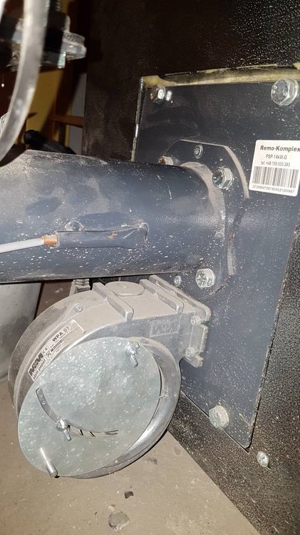

lechumb Opublikowano 6 Grudnia 2018 #410 Udostępnij Opublikowano 6 Grudnia 2018 A wstaw zdjęcie gdzie masz zamontowany czujnik podajnikaWysłane z mojego Nokia 5.1 przy użyciu Tapatalka Odnośnik do komentarza Udostępnij na innych stronach Więcej opcji udostępniania...

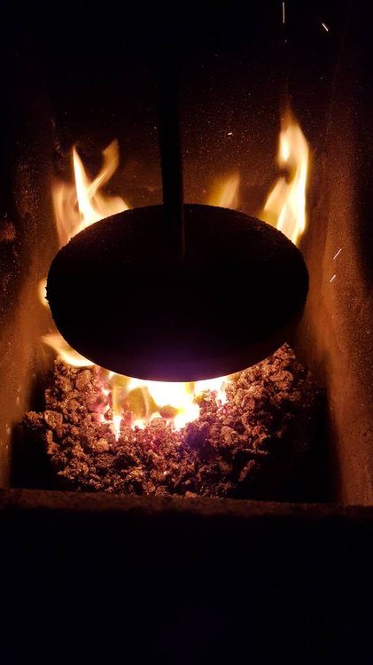

AFC Opublikowano 6 Grudnia 2018 #411 Udostępnij Opublikowano 6 Grudnia 2018 Jakieś propozycje co mogę zawiesić na oczku zamiast obecnego deflektora, żeby kocioł w szybkim tempie nie zarastał? Miejsca tam jest niewiele, myślałem o jakiejś uspawanej ramce z płytkami szamotowymi zawieszonej możliwie jak najwyżej. Ewentualnie przeróbka obecnego deflektora, ale to jest gruby kloc i chyba niewiele uzyskam na wysokości. Druga sprawa - czy to, że palnik nie jest ustawiony symetrycznie (jest bliżej prawej ścianki) powinno mnie martwić? Na razie palę bez deflektora, ale najwyższa pora to zmienić. Odnośnik do komentarza Udostępnij na innych stronach Więcej opcji udostępniania...
giginski Opublikowano 6 Grudnia 2018 #412 Udostępnij Opublikowano 6 Grudnia 2018 zaraz pójdę zrobić zdjęcie, a ostatnio pisałem do Elstera w tej sprawie dlaczego automat tak działa, że temp. podajnika wzrasta i odnośnie czopucha. Odpisali:"Proszę wyregulować piec tak aby żar był lekko wypuky lub na równi z retortą. W tym celu może Pan regulować wydajnością podajnika, kaorycznością opału i korekcją powietrza. Temperatura podajnika może być na poziomie 40-50 stopni, ponieważ w retorcie jest żar, i na zasadzie przewodnictwa cieplnego rozgrzewa się cały podanik. Jeśli uważa Pan że 55 stopni zareagowania na przegrzanie palnik to może Pan tą temp. zwiększyć.Przesłona może być maksymalnie otwarta lub lekko przysłonięta. Czopuch w zależności jaki ma Pan przekrój, jeśli za mocno lub za słabo Pan przysłoni, zakłóci Pan proces spalania, pogarszając sprawność spalania." Pytanie z tego co czytałem to lepiej nie bawić się wydajnością podajnika, gdyż obecnie mam 13.5 czyli musiałbym zwiększyć według jego założeń ? Aby więcej nieco podawał. Odnośnik do komentarza Udostępnij na innych stronach Więcej opcji udostępniania...
giginski Opublikowano 6 Grudnia 2018 #413 Udostępnij Opublikowano 6 Grudnia 2018 leci zdjęcie Wysłane z mojego SM-G935F przy użyciu Tapatalka Póki co temp. spadla do 34 z racji pewnie większego poboru ciepła i zużycia wody Odnośnik do komentarza Udostępnij na innych stronach Więcej opcji udostępniania...

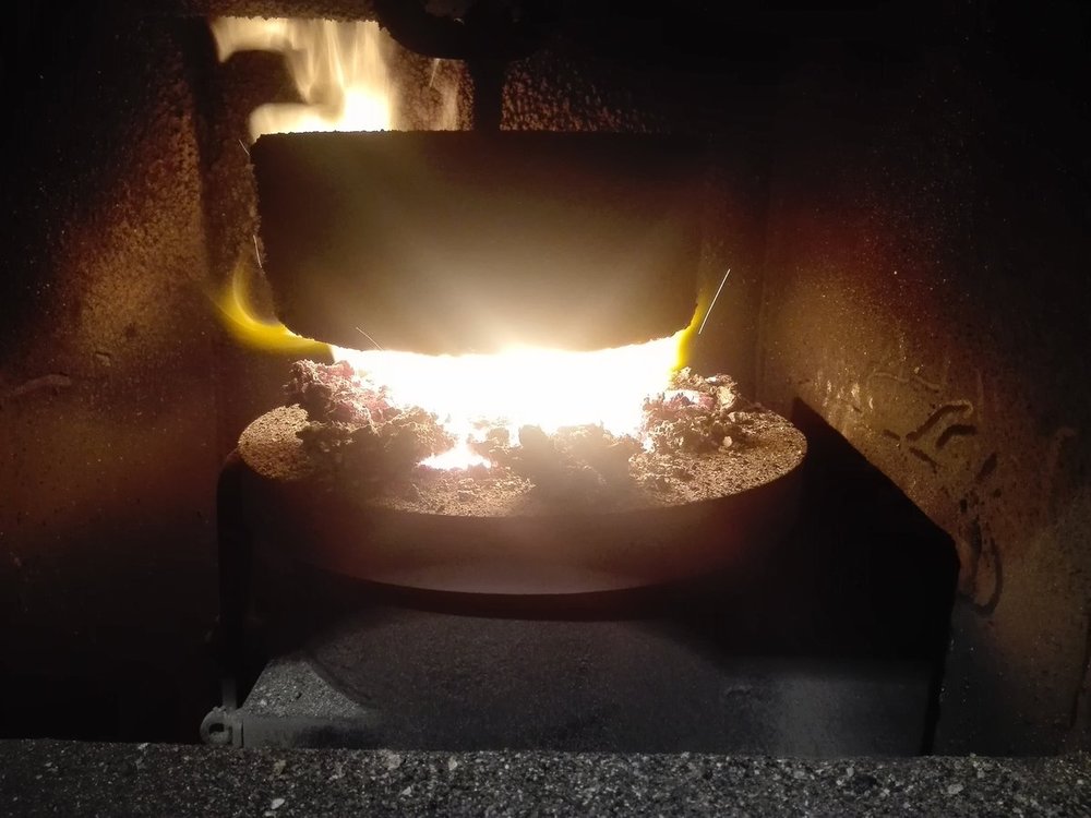

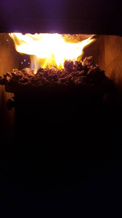

giginski Opublikowano 6 Grudnia 2018 #417 Udostępnij Opublikowano 6 Grudnia 2018 oj szczerze, nie wiem jak to utrzymywać skoro automat zmienia wszystko, zrobię zdjęcie może to ocenisz jak wygląda teraz Odnośnik do komentarza Udostępnij na innych stronach Więcej opcji udostępniania...
giginski Opublikowano 6 Grudnia 2018 #418 Udostępnij Opublikowano 6 Grudnia 2018 ok tak to wygląda, póki bije temp powoli do góry i temp. podajnika spadła do 31Wysłane z mojego SM-G935F przy użyciu Tapatalka Odnośnik do komentarza Udostępnij na innych stronach Więcej opcji udostępniania...
lechumb Opublikowano 6 Grudnia 2018 #419 Udostępnij Opublikowano 6 Grudnia 2018 Wysokość kopca w sterowniku skzp-02 reguluje się kaloryczność węgla ale potencjał też ma znaczenie przy utrzymaniu prawidłowego prawidłowego kopca.u mnie największa temperatura podajnika była w lato i wskoczyło na 47 stopni ale to ze względu na to że kopiec zapadł się poniżej pierścienia retortyWysłane z mojego Nokia 5.1 przy użyciu Tapatalka Odnośnik do komentarza Udostępnij na innych stronach Więcej opcji udostępniania...

lechumb Opublikowano 6 Grudnia 2018 #421 Udostępnij Opublikowano 6 Grudnia 2018 Wygląda okej. A nawiew do kotłowni to masz zrobiony? bo może zaciąga za bardzo powietrze kominem przez dmuchawę i na malych mocach zar za nisko schodzi. Temp spalin jaką masz?Wysłane z mojego Nokia 5.1 przy użyciu Tapatalka Odnośnik do komentarza Udostępnij na innych stronach Więcej opcji udostępniania...

szelest Opublikowano 6 Grudnia 2018 #425 Udostępnij Opublikowano 6 Grudnia 2018 Godzinę temu, AFC napisał: Jakieś propozycje co mogę zawiesić na oczku zamiast obecnego deflektora, żeby kocioł w szybkim tempie nie zarastał? Miejsca tam jest niewiele, myślałem o jakiejś uspawanej ramce z płytkami szamotowymi zawieszonej możliwie jak najwyżej. Ewentualnie przeróbka obecnego deflektora, ale to jest gruby kloc i chyba niewiele uzyskam na wysokości. Druga sprawa - czy to, że palnik nie jest ustawiony symetrycznie (jest bliżej prawej ścianki) powinno mnie martwić? Na razie palę bez deflektora, ale najwyższa pora to zmienić. Widzę posiadasz palnik ardeo iron.Możesz zawiesić starą tarczę hamulcową, a tu masz temat o deflektorach. Odnośnik do komentarza Udostępnij na innych stronach Więcej opcji udostępniania...
