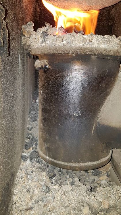

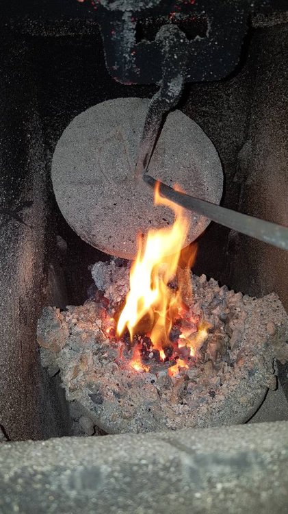

Właśnie zrobiłem zdjęcia co powstało, z tyłu utworzył sie kalafior, wydłużyć czas z 80 na 90?c130950e31c235c7b3cd83158f1e40e2.jpg2b1495cf4d6be586c2a0487f4a507bc0.jpg

Hmmm, dziwnie to spala rzeczywiście:A jak z temperaturą?
Krist, a jaka kopalnia?
Na koronie palnika widac niedopal. Zwiekszylbym troche nadmuch. A te niespalony wegiel w popiele… kiedy to powstalo?
Na moje oko wygląda, żę retorta nie jest uszczelniona w tym miejscu, albo po prostu źle wypoziomowana.
Warto jeszcze sprawdzic nagar na wyjsciu z fajki. Po przeciwnej stronie od podajnika. Potrafi miec grubosc nawet 2 cm i zaburza napowietrzanie w tej czesci palnika.

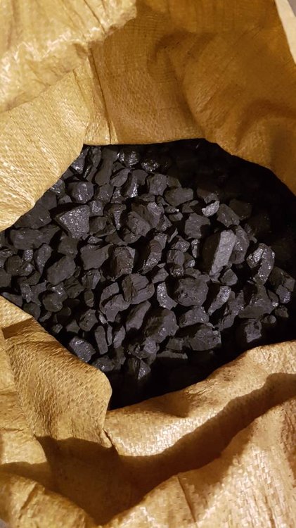

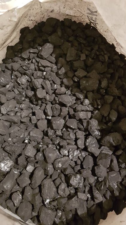

niedopalonego wegla jest ogrom, powstal przez 8 godzin jak bylem w pracy, zwiekszylem nadmuch na 24 a czas na 90. Ten groszek taki wiekszy troche od sztygar w zoltym worku lokalny a w bialym sztygarbc1a3e35f56726f2d7e6e844c44af5bd.jpg02300bea1807df7219f960b0f8b146c7.jpg

Ślimak powinien sobie z tym poradzić.
Nie pamiętam czy pytałem, uszczelniałeś retortę?
tak uszczelnialem, dalem dużo silikonu jak nałożyłem retorte to dużo wyszło i palcem objechałem dookoła

Krist, jeśli mam być szczery, sam sprzedawca nie podaje kopalni, skąd ma ten ekogroszek..
ma on max 26 MJ. Moc to tam już pikuś ale tak szczerze mówiąc, nie ma nic więcej na temat tego grochu.

Ostatnio przy tym eko, jak mi zaczęła rosnąć temp. podajnika manualnie wyrzucałem węgiel by podwyższyć kopczyk i powiem Wam, że bardzo dużo żaru wychodziło do góry, teraz pomimo iż nie rośnie temp. podajnika (ok 29stopni) to patrząc na retortę i te eko w nim, można zauważyć, że ten żar jest nisko. Tak czy owak albo wypale go do końca, albo wybiorę resztę z podajnika i wsypie ten sztygar. Póki co zobaczę na tych ustawieniach 5/85/25% za 2 godzinki i zdecyduję co dalej, nie chcę zepsuć ślimaka albo coś jeszcze z racji problemów ze spalaniem tego eko. Zamiast spalać się, eko łączy się robiąc te głupie kalafiory.

Dzisiaj przy 5|80|27 nadmuch nie było juz kalafiorów, ale temp. podajnika wzrosła z 31 na 39stopni, zostało mało eko akurat jak wrócę wrzucę sztygar i zacznę z nim zabawę
