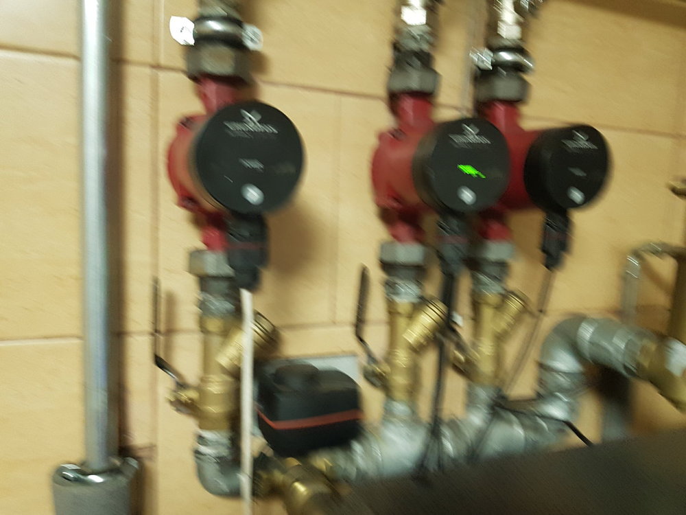

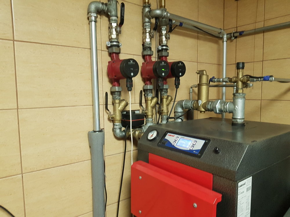

Witam posiadam piec formy Galmet kw17 z sterownikiem pid ekspert 4D... ekogros zek Sztygar ultra 26-28 kim...
Spalanie 30kg/h
Temperatura zadane 55 C
Woda  45 C
Po nagrzaniu pieca do temperatury zadanej spada temp... do 48 C w czasie około 3 min i znowu praca...
Moje pytanie jak utrzymać temperaturę w piecu żeby pięć wchodziła 2 prace co 15.  20 min... Z góry dziękujęi Pozdrawiam kolegów
Schemat instalacji by się przydał.
Spalanie 30kg/h
Woda  45 C
To powiedz co cie przekonało do pracy w dwustanie a nie automatycznej czyli pid ? mam  podobny sterownik i ustawiłem pracę automatyczną i jak zadam 60 to cały czas jest 60 tylko z różną mocą.
No właśnie mam automat ustawiony w programie ale pali jak smok wg temperatury nie otrzymuje jak osiągnie 55 +/- 4 stopnie to potem w oczach spada temperatura do 52 i znowu praca... A jakie masz ustawienia podasz mi?
Moje ustawienia na wiele ci się nie przydają bo ja mam palnik pancerpol  10-15kw ty pewnie inny , ale skoro za dużo nie masz powietrza a myślę że za dużo to jeszcze jedna uwaga aby np zadana kotła w twoim przypadku 55 to zadana na bojler musi być 10 stopni mniej bo kocioł wtedy wariuje .
Bo ma odbiór ciepła to normalne , docieplonym domu trwa to dłużej w zimnym momentalnie odbiera wszystko , nie wiem czy palisz stale bo są goscie co pala tylko 12 godz a potem wyłaczaja kocioł i tak w kółko ale to zawsze zimny dom i pełny start.
Cały czas się pali miesiąc czasu... W domu jest dobrze.... Ale za szybko spada temperatura na piecu wg jej nie utrzymuje.... nie wiem co jest grane proszę i pomoc teraz pali 31kg/24h

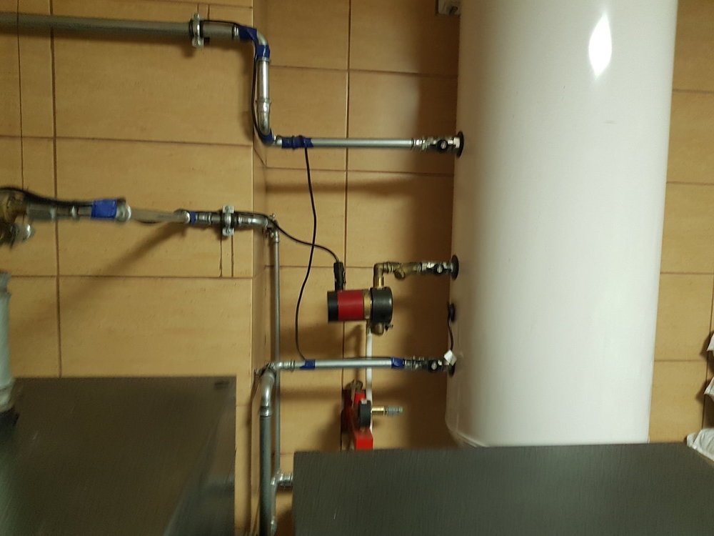

To jest nowy dom?? Rozumiem że pierwszy sezon grzewczy w tym domu? A schemat instalacji możesz narysować na kartce. Chociaż patrząc na fotki to ten zawór czym steruje?? Podłogą czy C.O.?
I pytanie do bardziej siedzących w temacie czy zawór 4d lub 3d może pracować w poziomie??
Dzięki za odp wybudowany 3lata temu... 3 sezon grzewczy tylko w tym roku mieszkamy i temp jest wyższa podłogowa ustawiona na termosyatach 21 w pokojach grzejniki na 4 też termostaty.... przez 2 lata przed ten wszędzie 17/18 stopni... schemat instalacji tzn czego dokładnie? Na tym zdj są 3 pompy... 1 od lewej podłogą 2 kaloryfery 3 woda... mogę zdjęcia porobić tylko czego mam zrobić?
A jaką masz histezę CO ?
Kolego to już pisz w swoim temacie bo dwa razy to samo jest.

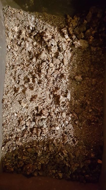

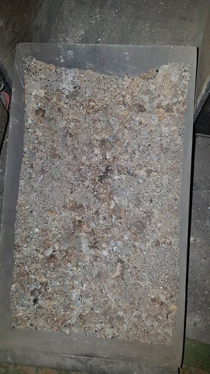

Część, słuchajcie od czego zależy ilość tworzonego się popiołu, gdyż jak paliłem sztygarem mniej zbierało sie w popielniku, chodz więcej mialem takich spieków ktore rozwalały sie, teraz palę pieklorzem fajnie sie spala, temp. podajnika w normie ale w ciągu jednego dnia tworzy się o wiele więcej popiołu. Poglądowo tak wygląda popielnik, ale proszę nie sugerować sie ilością gdyż rano byl oprozniany.2fa15e6270923ccc8ac02f093f0bf61c.jpge41ecaa4622bf17e021dd6bc33742432.jpg
