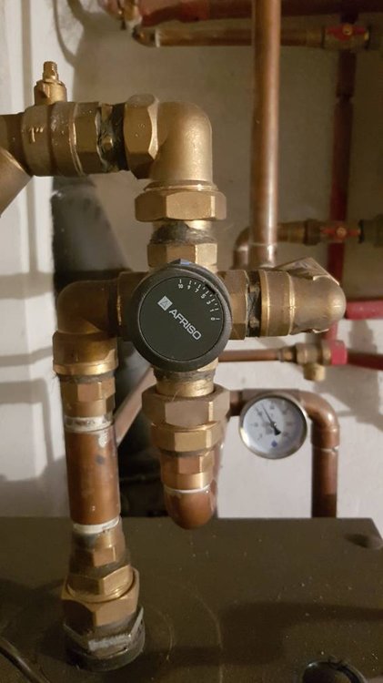

Witam, mam pytanie odnośnie zaworu 4-drożnego, gdyż miałem ustawione 5/5, ale przy temp zadanej 58 grzejnik, który nie ma termostatu był mocno ciepły (nie gorący) zaś dól grzejnika była letni i w łazience jest chłodno. Aby więcej ciepła poszło na grzejniki trzeba ustawić np 2/10, gdyż próbowałem 7/10 i temp grzejnika spadła. Jednakże temp. na piecu zaczęła spadać jak wychodziłem było już 49 stopni. Trzeba czasu by się wyrównało prawda, i piec nabijał temp. ? Poza tym jest przyjęte by temp. kotła nie była poniżej 40 stopni a to się sprawdza na wskaźniku, który jest na kotle (przed zmianą miałem 60 stopni) Wcześniej nie znając się patrzyłem na temp. powrotu do kotła a to był błąd prawda ?
Wszystko się wyrównało, jednakże jak to jest jak przez noc kocioł pracuje w automacie na mocy minimalnej z racji małego poboru ciepła i wody jest normalnym, że temp. podajnika wzrosła do 39 stopni?
Jeśli tak masz ustawiony zawór że przy 2 więcej idzie na dom to albo skala nie taka albo zawór źle założony.
Jak przestawiłem na 0 to wszystko idzie na grzejniki i mam super gorące, ale może koleś pomylił tą plastikową podziałkę co się zakłada, gdyż można ja obrócić i będzie tak że 10 to grzejniki 0 to kocioł. Pewnie o to w tym chodzi prawda ?
Tak właśnie powinno wyglądać. Jak 10 to całe ciepło na instalacje jak 0 to ciepło na powrót do kotła.
giginski a jaki masz zawór ? zrób fotkę pokrętła jak możesz
Wysłane z mojego SM-G935F przy użyciu Tapatalka
Czyli wyjście na instalacje jest u góry i w takiej pozycji górna rura jest gorąca? Po lewej jest powrót z instalacji a na dole powrót do kotła?
tak, u góry idzie na instalacje i tam jest pompka co ciągle chodzi. A powiedzcie mi jedną rzecz, brat opowiadał, ze jego kolega z pracy ma tak dobrze ocieplony dom, że nie potrzebuje wysokokalorycznego eko i kupuje w pobliskim składowisku czeski groch za ok 500 zl za tone i to mu wystarcza, czy taki groch z racji niskiej ceny zapewne jest niskokaloryczny ale czy dobrej jakości?czy np. bedzie strach że może uszkodzić ślimak, kocioł? czy taki eko ma więcej kamieni które mogą doprowadzić do zablokowania bądź uszkodzenia ślimaka?
