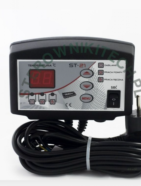

@margor Ten Twój kocioł w okresie zimowym pracuje non stop, czy odpala się z czujnika pokojowego?
Mozesz jeszcze zrobić wybieg pompy przez taki sterownik, czyli po kazdym wygaszeniu i podbiciu temp na kotle ten sterownik załączy Ci pompę CWU. Działa to niezaleznie z oryginalnym sterownikiem. Czujnik do kotła i po temacie. Mozesz ustawić histerezę wyl pompy od 1 do  10 st.
