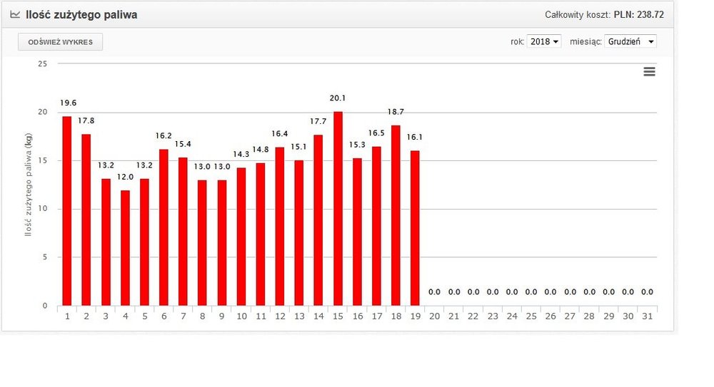

W dniu 19.12.2018 o 22:04, rotkeh napisał:
To i ja dorzucę coś od siebie. Dom 110m2  średnio ocieplony , w przyszłym roku dorzucam reku i wymienię okna . Pierwszy sezon palę  pelletem,  nie ma się do czego odnieść. Wyniki z grudnia dla zainteresowanych.
Witaj Rokteh
jakie na te chwile masz ustawienia bo widzę że parametrami podobnie idziemy
Z góry dzięki za info

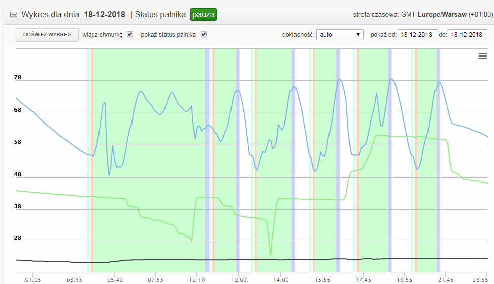

U mnie skokowa się coś nie sprawdza. Miałem ustawione na 2,1 s i działa, ale i tak przekracza tą temp zadaną na kotle. Wydaje mi się że spowodowane jest zbyt dużą histerezą na kotle teraz mam 65st i histereza 15, więc jak od 50 on daje na 100% mocy to siłą rozpędu nie może przyhamować i jak przy 61st przełącza się na 30% to i tak spokojnie do tych 70 dobije. Co tu zrobić, żeby było lepiej to działało na skokowej?
Edytowane przez IzaTom
Ustawiłem temp. kotła 62 stopnie z histerezą 5 stopni. Przy podawaniu 3s i zmniejszeniu temp. na kotle nawet przy grzaniu 4 pomieszczeń nie miał problemu, żeby osiągnąć temp. W nocy chodził prawie 50:50 (moc2:moc1) :)
Mam obawy, że przy Tytanie choćbyś nie wiem co robił, to i tak ta siła rozpędu będzie tak duża, że zawsze będzie się przegrzewał i wygaszał. To jest tak, jak u mnie przy FL2: nie zdąży wyhamować z mocą przed wygaszaniem, a z kolei jak zmniejszę moc, to ma problem się rozgrzać. Od 13 grudnia mam włączony FL2 i liczba rozpaleń na dobę w tych dniach wyglądała tak: 6, 7, 8, 6, 7, 6, 7, 8. Dłużej pracuje tylko rano, gdy dogrzewa dom po nocy. Gdy dochodzi do zadanej temperatury pokojowej i ma tylko utrzymać ciepło w domu na niskiej temperaturze CO (przypomnę, że mam stała pompę), to modulacja trwa od 1 do 1,5 godziny, po czym się przegrzewa i wygasza, a za kilkadziesiąt minut znowu się rozpala.
Przy skokowej miałem od 4 do 6 rozpaleń i wygaszał się tylko dlatego, że co 6 godzin musiał albo ewentualnie dlatego, że wyliczona temperatura na CO była tak niska (było ciepło na zewnątrz), że pompy się wyłączały.
Może jakbym nie miał stałej pompy, to bym zostawił FL2, ale jako że mam, to dzisiaj sobie wrócę do skokowej i porównam z tym tygodniem pracy na FL2.
Edytowane przez Ozi80
