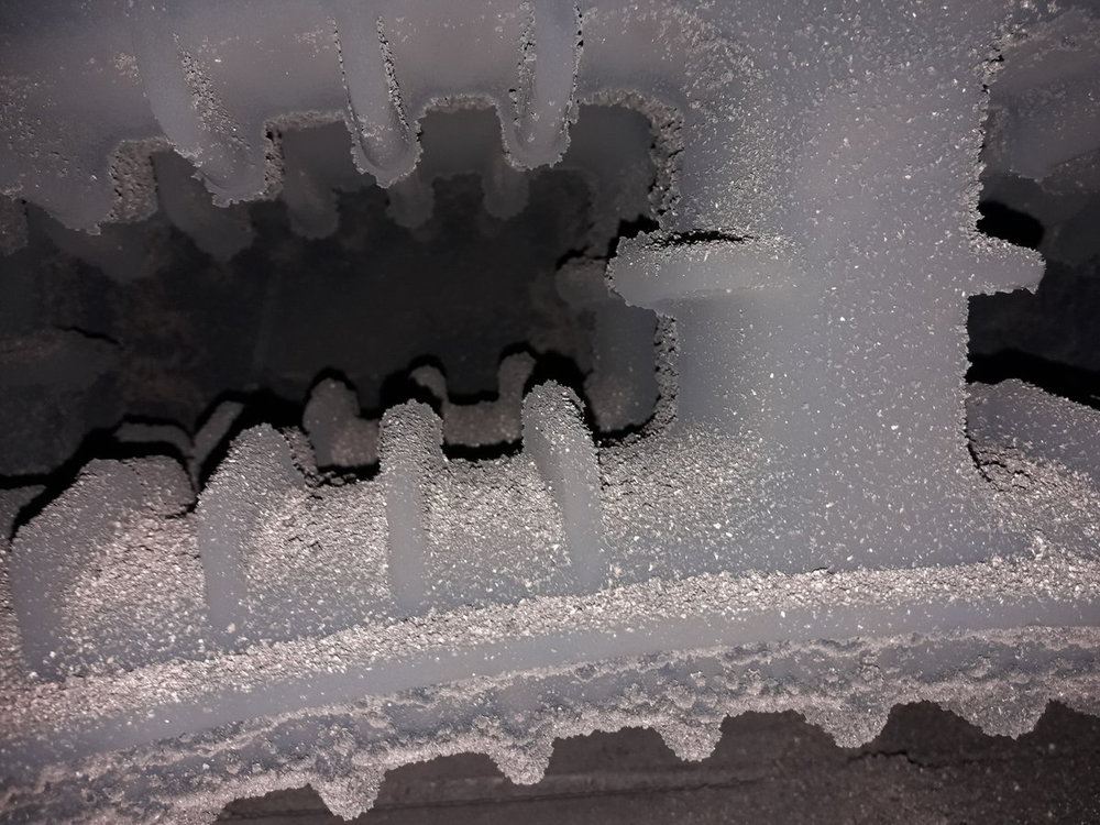

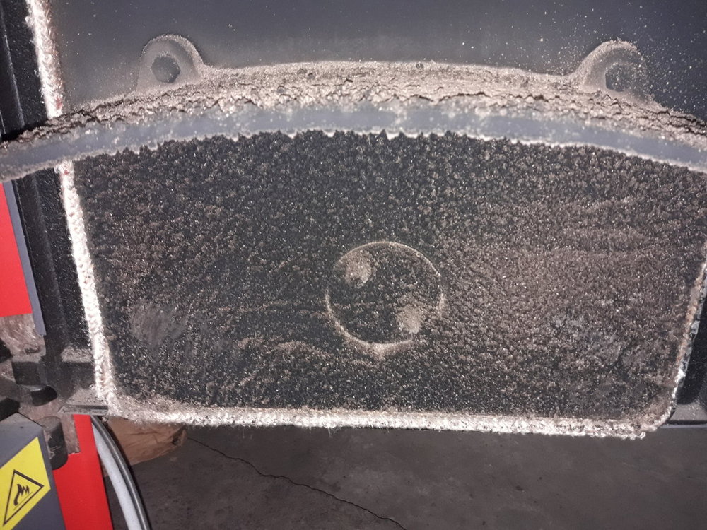

Witam.Jak często,co jaki czas czyścicie kotły?Czyścicie tylko z popiołu czy też może czyścicie również ścianki kotła z sadzy?Czy czyszczenie osadu  z sadzy można sobie na jakiś czas odpuścić czy trzeba to robić na przykład wraz z wyrzucaniem popiołu?

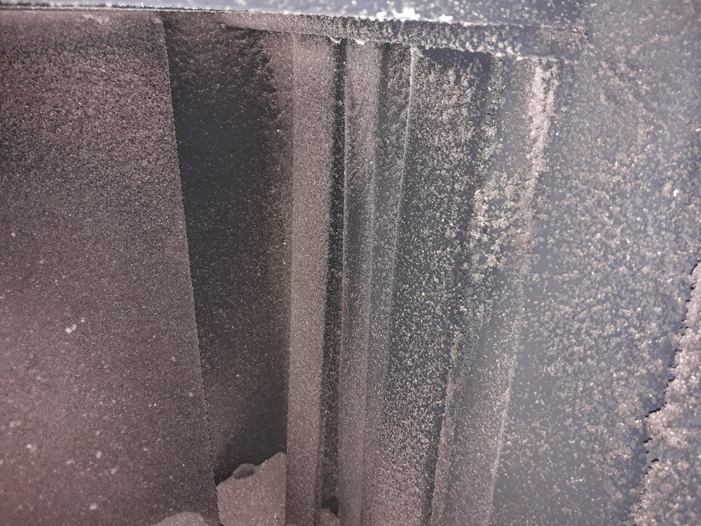

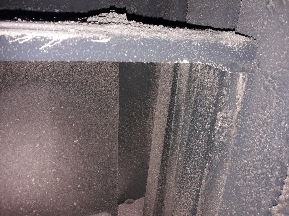

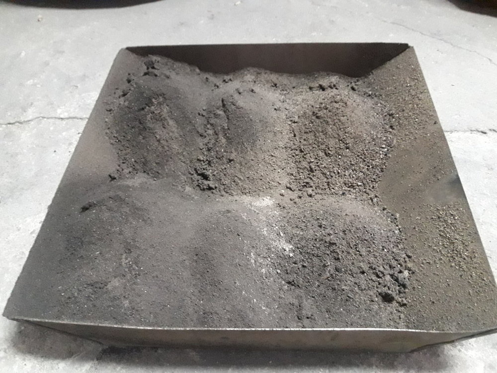

Tak wygląda u mnie kocioł i ilość popiołu po dokładnie tygodniu palenia (150 kg.)
Właśnie ja czyszczę po 150 kg spalonego pelletu, a czasami po 120.
Po czyszczeniu wymiennika temp spalin jest niższa o ok 20 st., a i kociołek szybciej dogrzewa chatę.
Czysty wymiennik = oszczędność.  Moze ta oszczędność nie jest duża, ale zawsze coś.
U mnie po tygodniu wygląda to odrobinę lepiej, przynajmniej w wyższych partiach wymiennika. Może to kwestia nadmuchu i RCK.
Górę wymiennika czyszczę w zasadzie raz w tygodniu, przejeżdżam tam fabryczną szczotą, a potem odkurzacz. Normalnie przy maksymalnej mocy mam wskazania termometru spalin około 145-150st, a ostatnio jak doszło do 160st wyczyściłem kocioł w miarę uczciwie, z wyciąganiem szamotu i jego mocowania. Na ściankach bocznych i z tyłu, za szamotami i ich mocowaniem, osadza się sporo syfu, a ponieważ powierzchnia na dole wymiennika jest spora, to ma to duży wpływ na odbiór. Czyściłem lekko zagiętą szczotką stalową. Trzeba uważać przy wysuwaniu górnych szamotek, bo u mnie ta duża tylna jakoś się spiekła z ostatnią górną, i jak górną wyciągałem to pociągnęła za sobą tą z tyłu. Nie byłem na to przygotowany no i się przewróciła i pękła. System mocowania tych szamotek jest prosty, ale niezbyt wygodny do czyszczenia.
Ogólnie myślę, że czyszczenie gruntowne raz na miesiąc jest konieczne, po czyszczeniu temperatura spalin spadła do 145stopni. W tym tygodniu chciałbym jeszcze rozkręcić palnik, na razie jestem na etapie kupowania środka do zapieczonych śrub.

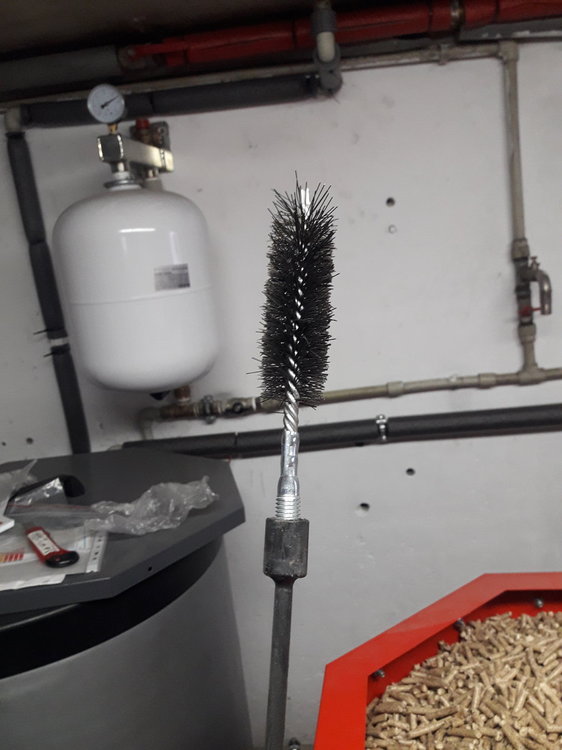

Piszesz że górę przejeżdżasz fabryczną szczotą.Chodzi ci o tą na zdjęciach poniżej?Jeżeli tak,to nie masz wrażenia że jest za ostra do tych żeliwnych wymienników i po kilku setkach razy czyszczenia nią wymienniki mogą się uszkodzić?
1 godzinę temu, Okman napisał:
Nie bardzo rozumiem jaki związek ma wyczyszczenie pieca z temp. spalin.
A masz zamontowany termometr do mierzenia temp spalin? Pył wewnątrz wymiennika robi za izolacje i zamiast wymiennik odbierać energię, to jej część idzie w komin i tym spasobem temp spalin jest wyższa.

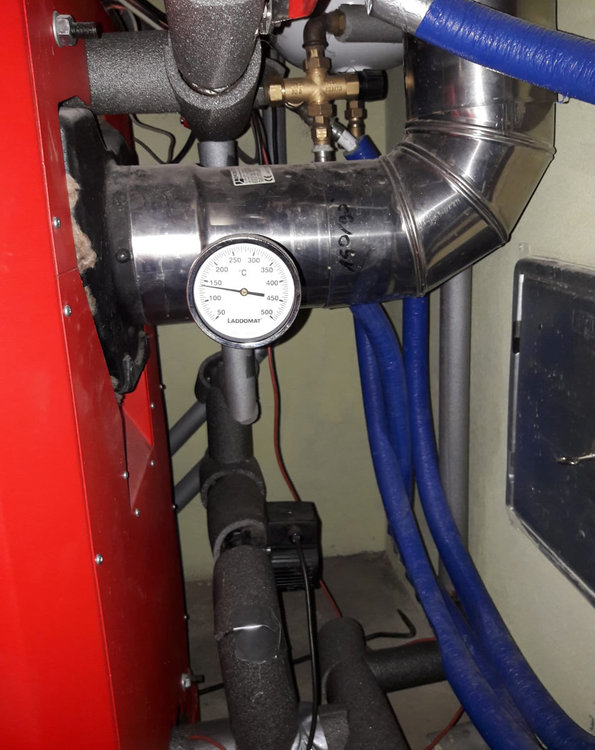

Zebbik  w jaki sposób założyłeś termometr spalin?W Draco jest fabryczny o twór gdzie można włożyć termometr,natomiast w naszych piecach tego nie ma.Wrzucisz jakieś zdjęcia lub wytłumaczysz mi jak to zrobić,jaki masz ten termometr?Byłbym wdzięczny.
Kocioł jest kotlem, a termometr montujesz od kotla w odległości 2* średnica czopucha.
Jak zamontujesz, to sam się przekonasz jaka jest temp spalin po wyczyszczeniu wymiennika, a jaka jest przy zabrudzonym.
Okman, nie pisz posta pod postem, edytuj poprzedni.
Termometr kupiłem z polecenia Sambora https://kotly.com.pl/produkt-termometr-bimetaliczny-laddomat-do-pomiaru-temperatury-spalin-250mm-2279.html?l=pl
Dla naszych potrzeb ma trochę za duży zakres pomiarowy, ale wydaje się być uczciwy w sensie dokładności.
Wywierciłem w rurze dymowej tuż za czopuchem otwór fi15mm, wkręciłem gwintowaną tuleję i potem wsuwasz w nią termometr, aż końcówka sięgnie środka rury.
Dzięki za zdjęcie i odpowiedź.Mi akurat cały czopuch stalowy wchodzi do komina.Nie mam przedłużenia w postaci tej srebrnej rury tak jak u ciebie.Nie wiem czy mogę w nim wywiercić jakąś dziurę bo może serwis powie że straciłem gwarancję.Muszę spytać gościa który mi to wszystko podłączał.
Ja mam taki.  250 st, to jego max. Dla mnie wystarczy. 34 zl
Wiertło fi 4 ( o ile dobrze pamiętam i gitara)
Po prawej ustawiasz sobie przykładowo 160 st i jak przekroczy tą temp to jest alarm. Ja z tego nie korzystam. Po lewo pokazuje na bieżąco temp.

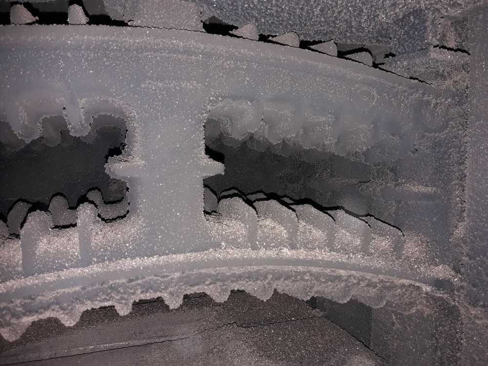

Co do czyszczenia, to jako że nie mam samoczyszczenia palnika, to robię to w okresie zimowym ręcznie co dwa-trzy dni. Razem z piecem był taki pogrzebacz w kształcie litery L z taką tarczą na końcu. Widać go na moich filmikach z czyszczenia palnika. Żeby to zrobić, to muszę oczywiście wygasić palnik i trochę odczekać, żeby przygasło to, co chcę wygrzebać. Jak już to robię, to przy okazji innym pogrzebaczem zdrapuję ze ścian wymiennika i z płyt szamotowych zalegający pył. Jak mam wenę to i przejadę to dodatkowo odkurzaczem kominkowym. Niestety nie wszędzie da się dojść pogrzebaczem albo odkurzaczem, więc takie gruntowne czyszczenie w trudno dostępnych zakamarkach musiałoby być ręką i szmatą. To już robię powiedzmy raz na kilka tygodni. Przy okazji tą szczotką, którą Okman wrzucił na fotkach, czyszczę rury, gdzie mam włożone zawirowywacze (je też przy okazji myję wodą). Palnik rozkręcam i czyszczę raz do roku (w lecie). Nie wiem, czy dobrze.
Poniżej jakieś stare filmiki:
Edytowane przez Ozi80
Tutaj widać ten pogrzebacz, którym czyszczę ściany:

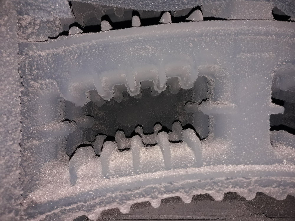

Dla porównania jak wygląda piec po pracy na niskich temperaturach:
Ooo panie,to ja przy Tytanie takiego sprzętu  do czyszczenia nie dostałem.Chodzi mi o ten sprytny pogrzebacz którym czyściłeś ścianki pieca.Nie myślałeś o tym,żeby dokupić mechanizm samoczyszczący do palnika?Jak dla mnie to super sprawa.
Nieźle ci pociągnął kociołek pelletu.Na jednym z filmów piszesz że 100 kg. w dwa dni...
Ten film po pracy przy niskich temp....A co przeszkadza że na ścianach coś tam się osadziło?Przecież nie przeżarło ścian na wylot.Od tego jest piec żeby był brudny a nie biały i czyściutki w środku.Myślę że gdyby praca w niskich temp.o której sporo tutaj się pisze ( pytanie jakie to są niskie temp pracy kotła) była taka zła,to w sterowniku byłoby to zablokowane.
