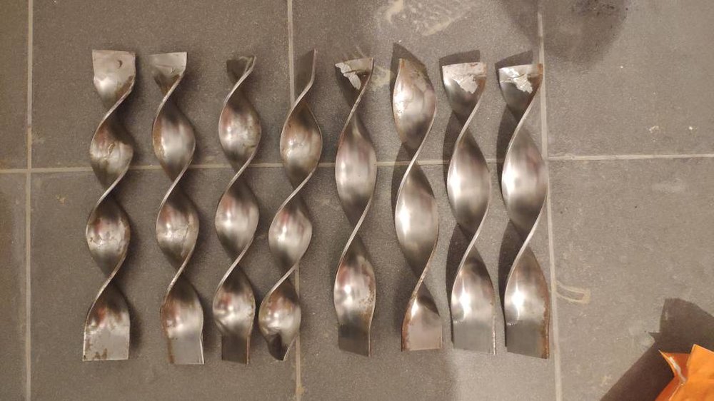

A ja dzisiaj wstawię sobie takie coś własnej produkcji. b90e9dea8d013b986ee0a287b4400fc0.jpg
Wysłane z mojego MI 8 przy użyciu Tapatalka
