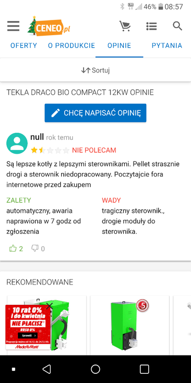

Ozi... Brrrrrrrrrrrrr to ja bym robił gdybym kupił kocioł za 8 tysi i wiecznie klepał w sterownik. Czytam ten temat i bardzo współczuję.
Nie wiedziałem ile kosztuje ta tekla, więc sobie na Ceneo sprawdziłem. Nawet ktoś wydał ciekawą opinie ;)
To ja już wolę sam grzebać w sterowniku a niżeli miałby to robić serwisant kostrzewy ,któremu trzeba by było jeszcze zapłacić .....a tak kupię sobie tonę peletu ;)
@Trener40 wiesz doskonale jakie problemy mają ludzie z kotłami pana Kostrzewy .....reasumując ....przyganiał kocioł garnkowi
