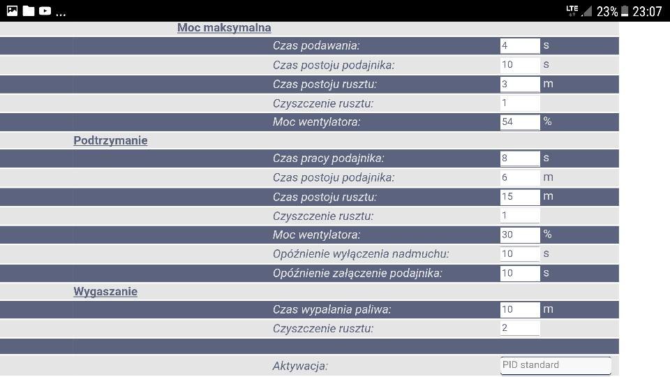

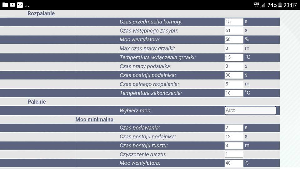

Witam wszystkich
Kilka dni walczyłem z kotłem pomógł mi jeden z forumowiczow.. kociolek pali mniej ale wydaje mi sie ze jeszcze duzo..
Kilka fotek z moimi ustawieniamid2e5a03967e2a8f8edf78d716df14682.jpgae4c53bcadc1b167cf51df167f70343f.jpg208ae66fc01dccc6dae062e2c6e62cf4.jpgfb4b6c9a57bb2c55bedaa6777ef97873.jpg
Palenie wybierz moc - maksymalna
Dla mocy maksymalnej ustaw
Palenie
2/12
Wentylator 38
Czas postoju rusztu 10
Na piecu ustaw 58-60stopni

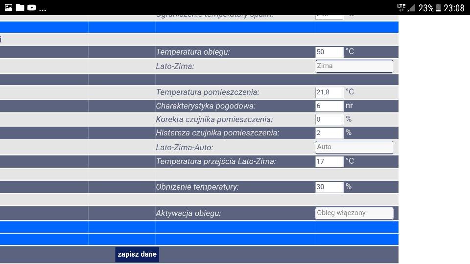

Panowie czy może mi ktoś wyjaśnić parametr wpływ czujnika temperatury wewnętrznej na charakterystykę (taki parametr jest przy zamontowanym czujniku wewnętrznym i zewnętrznym - na co on ma wpływ?)
Pomimo korzystania z krzywej grzewczej, ster  może dodatkowo obniżać lub podnosić temp wody obserwując wskazania czujnika wewnętrznego.
Tym parametrem ustawiasz jaki wpływ na temp wody ma to wskazanie.
Dla grzejników można ustawić max (+80%), ja dla podłogówki mam +10% chociaż zalecają (-80%).
Ok, czyli podnosi lub obniża całą krzywą grzania o zadany % (praktycznie to samo co zmiana charakterystyki pogodowej w górę lub w dół ?)
Czy jestem w błędzie ?
Nie, to nie przesuwanie całej krzywej tylko korekcja, taka namiastka autoadaptacji.
I raczej nie o zadany % tylko jest to jakiś współczynnik który ster przelicza, czym więcej ustawisz tym większy wpływ na wodę ma odczyt wewnętrzny.
Moim zdaniem bardzo przydatny parametr :).
Edytowane przez krisgie
Potwierdzam co napisał kolega Krisgie.
 Ok. Sory, że tak dociekam ale chcę to  dobrze zrozumieć (przełączyłem się aktualnie na pracę bez termostatu tylko czujnik zew+czujnik wew)
Myślę, że chodzi o temperaturę obiegu a nie pieca.
Np jeżeli charakterystyka pogodowa ustawia temperaturę obiegu CO przy 5* na 45* to ustawiony wpływ temp wewnętrznej np 60% zwiększy temperaturę obiegu jeżeli pomieszczenie jest niedogrzane np po nocy i jeżeli temperatura się podniesie to automatycznie temp. obiegu zostanie zbliżona do temperatury wynikającej z charakterystyki czyli do 45* (pomieszczenie szybciej zostanie dogrzane do zadanej temp. i to by miało sens)
Dobrze kombinuję ?
Dobrze kombinuję ?
Ster reaguje w czasie rzeczywistym a nie z opóźnieniem (np po nocy), u mnie jest tak:
- obniżenie temp pokojowej o 0.1C powoduje wzrost temp wody o 1C
- podniesienie temp pokojowej o 0.1C powoduje spadek temp wody o 1C
Ten 1C jest dla mojej instalacji, mojej krzywej dla podłogówki i moich ustawień.
Dla grzejników oraz innych ustawień mogą to być inne wartości.
Układ cały czas moduluje i pływa wokół krzywej grzewczej a czym wyższy parametr ustawisz tym odchyłki od krzywej powinny być większe.
Więc nazwa tego parametru dobrze obrazuje jego istotę.

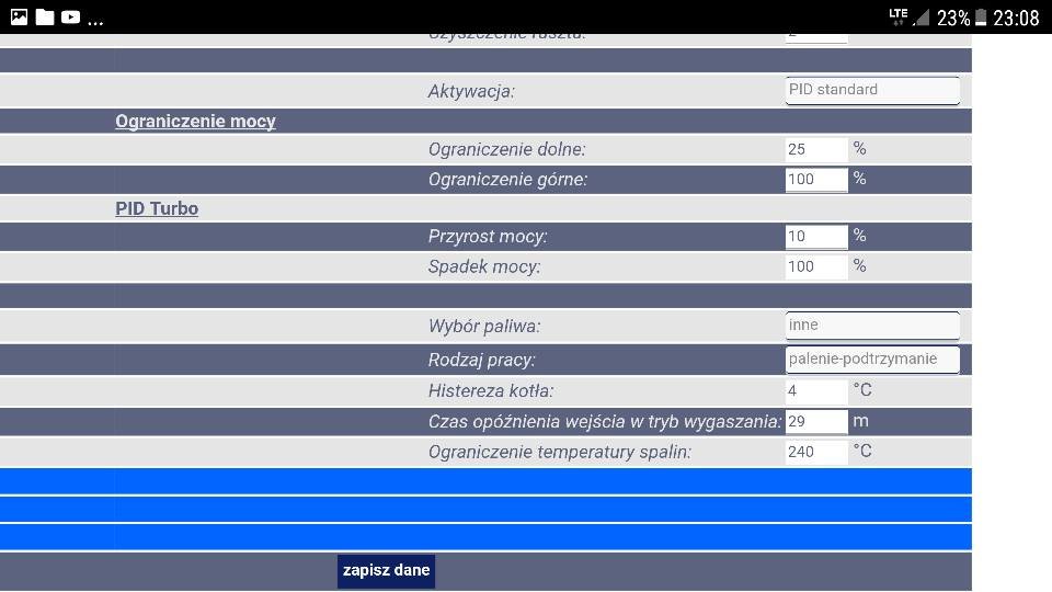

Witam wszystkich forumowiczów
Tomasz z Ustrzyk Dolnych
Posiadam kocioł Sas bio slim 17kw sterownik recalart, regulator pokojowy auraton. Zawór 4D z siłownikiem.
 Dom od sierpnia jest niezamieszkały, wyjechaliśmy za granicę. Proszę o pomoc w ustawieniach pieca aby utrzymywał w pomieszczeniach temperaturę około 10 stopni. Wydaje mi się że taka jest "dobra" aby nie dopuścić do zawilgocenia domu powstania grzyba itd. Piec ma pracować palenie/wygaszanie czy może lepiej w podtrzymaniu? Jakie pozostałe parametry. I czy możliwe jest zdalne rozpalanie i wygaszanie za pomocą platformy emultifun?
Z góry dziękuję za wszystkie porady.
A w ogóle to sorry że zabieram głos w temacie dla pelletowców :).
Ok. Dzięki sprawdziłem jak to działa i widzę, że piec jest bardziej elastyczny np nie przechodzi tak szybko w tryb wygaszania.
Podnosi sobie temperaturę kotła i oczywiście temperaturę podawaną na grzejniki.
Śledzę to forum od początku zamontowania pieca u siebie.
Jest to mój pierwszy sezon grzewczy mam małą wiedzę na temat pracy kotła oraz całej instalacji więc część zadawanych pytań może być dla Państwa śmieszna.
Dzięki temu forum szybciej można zrozumieć zasadę działanie pieca.
Jeżeli mogę zapytać to proszę jeszcze o podpowiedz z jaką mocą ma pracować piec aby praca była ekonomiczna:
- mocą minimalna
- macą max
- automatyczną (aktualnie mam tak ustawione, piec dość długo się rozgrzewa do zadanej temperatury ponieważ pracuje na 25% mocy bo tak mam ustawione dolne ograniczenie mocy)
