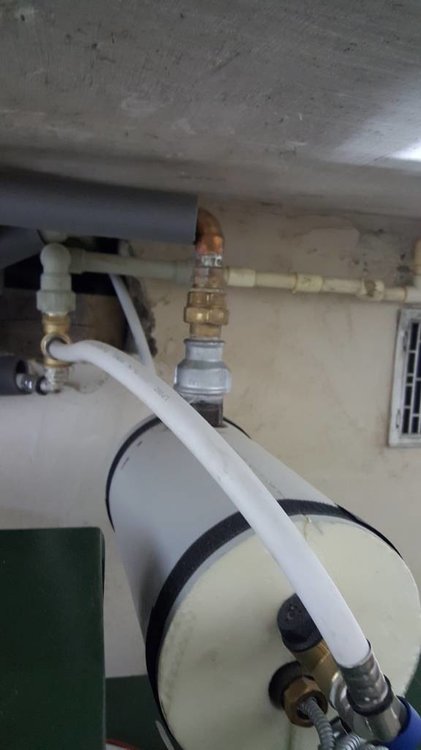

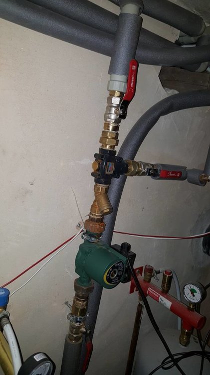

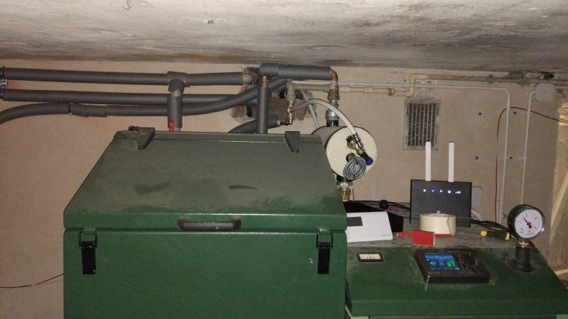

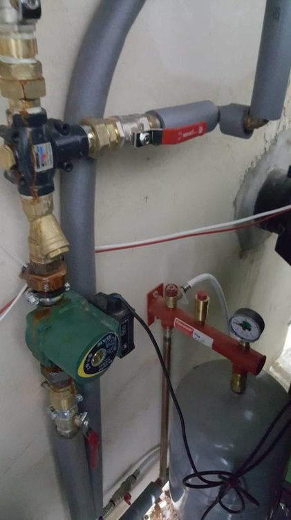

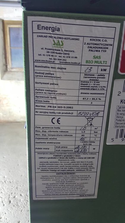

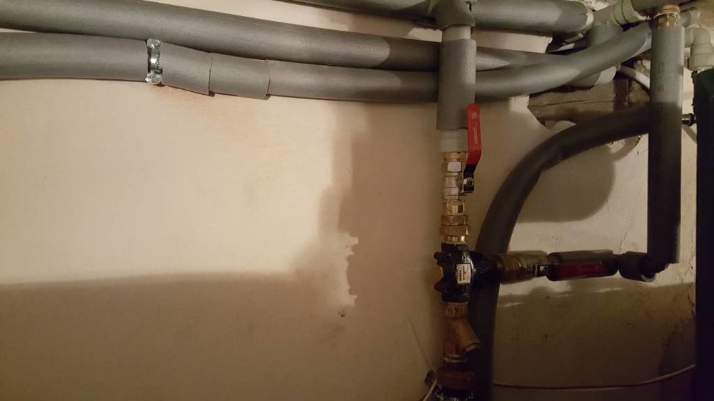

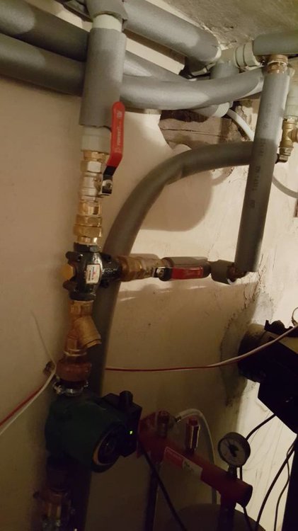

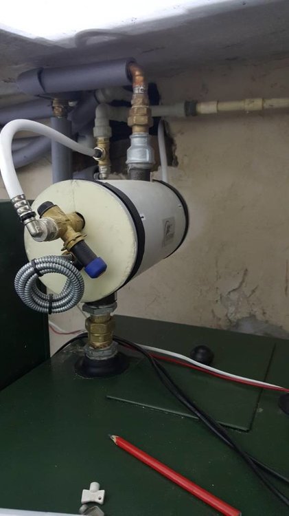

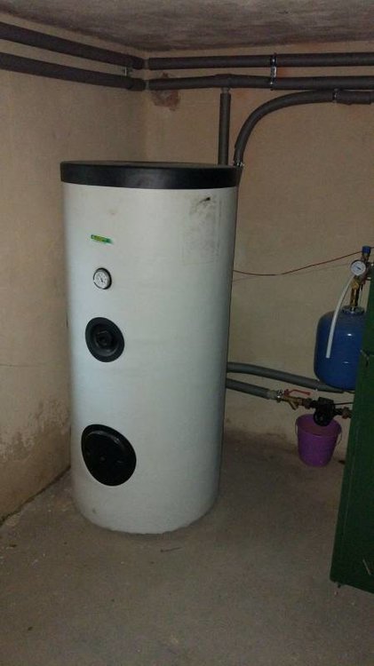

Witam wszystkich
W niedziele wprowadzilem sie do mojedo domku i włączyłem kociol juz na stałe i mam mega spalanie
Wychodzi caly podajnik na 1.5 dnia..
Dom ok 200 m woda 140l
Sterownik podlaczony do neta
Z ustawieniami sobie nie radze. Prosze o pomoc pozdrawiam
Ustawienia jak narazoe fabryczne. Jade na pidzie
Aktualizacje robilem
Czujnik zewnetrzny podlaczony a w pokoju podlaczylem czujnik pok na kablu ale planuje kupic auraton 2030
Zdjecia kiepskie ale jestem w pracy i nic poza tym nie mam
Jak zonka wroci do domu podeale wiecej84f18d3e0e5bba80990d5500ae5d21a9.jpgf0a0f4a87dec0d4e13a19f2447ef90af.jpg99fc074f500bcd0026eb0ec939ed1c1e.jpg505fdaf539de5c79ad7ba9af12afd74e.jpgf9f00392e8a76e76aa1f4c7f3fe51411.jpg
Widoczne wycieki sa usuniete019b84b46321c3a2afbc782c7cc8eff5.jpg96cfc84daa5b0dbdd1a370338c8a251b.jpgb93f3a0c672979ec04b6aeb5a539955b.jpg

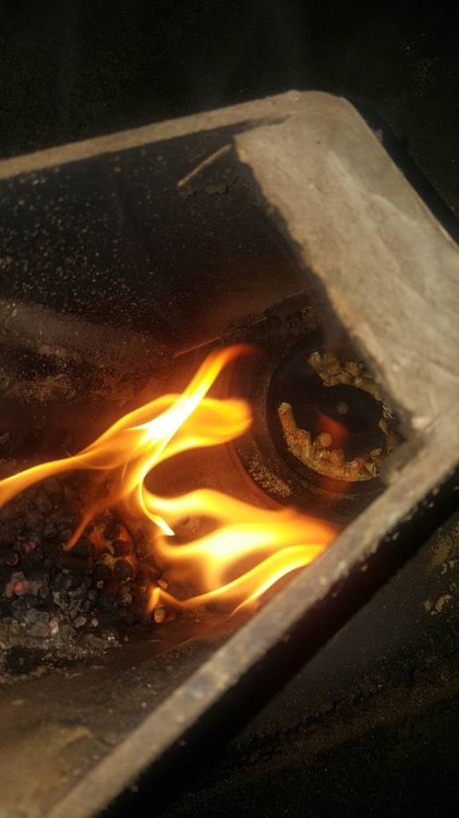

Przeważnie rano mam niedopalony pellet w popielniku.
Prawdopodobnie jest to pozostałość z podtrzymania
Może mam za mały wentylator w podtrzymaniu 30%
Przepraszam ale nie dopisałem pozostałych parametrów podtrzymania:
czas pracy podajnika 8
czas postoju podajnika 6
czas postoju rusztu 15
czyszczenie rusztu 1
moc wentylatora 30%
opóźnienie wyłączenia nadmuchu 20
opóźnienie załączenia podajnika 12
A może jest to pozostałość po wygaszaniu, które mam ustawione następująco
czas wypalania paliwa 14
czyszczenie rusztu 2

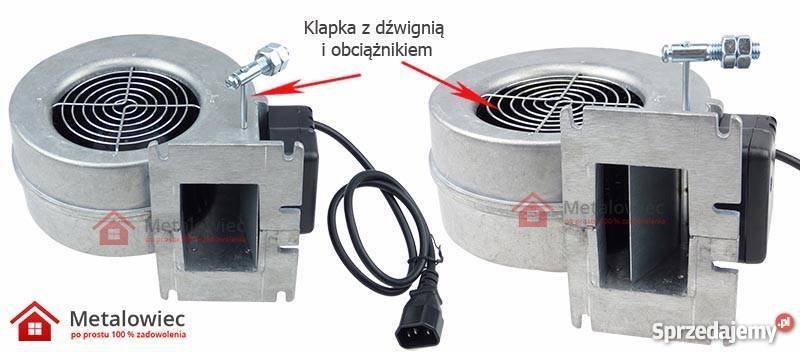

U mnie podtrzymanie średnio działa - wysoka temp podajnika (45-50st). Często też pellet w ślimaku się tli.
Myśle,że to za sprawą ciągu naturalnego na linii dmuchawa-podajnik-komin. Ciągnie przez wyłączoną dmuchawe i pellet w podtrzymaniu sie pali i mocno dymi.
Rozwiązaniem chyba by była klapka na wylocie dmuchawy. Co sądzicie o tym?
Taki stan jak na zdjęciu utrzymuje sie przez cały czas. Chyba,że otworze dolne drzwiczki popielnika...
O taką klapke w dmuchawie mi chodzi

Piec działa na ustawieniach indywidualnych z paliwem INNE
Ewentualnie może to jest przesypany pellet z rozpalania MAX czas pracy grzałki 2 min może zwiększyć na 3min
Już sam nie wiem czasem jest ok a czasem taka niespodzianka (pellet w popielniku)
Edytowane przez KrzyMol
daj na 3min

Marwol masz dobrze nie pali się w podajniku . Spróbuj opóźnienie zał. podajnika 20s i opóźnienie wył nadmuchu 18-25 s.
