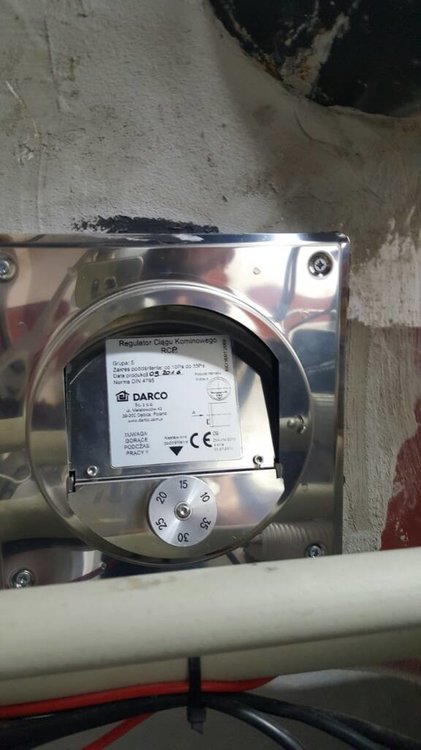

Co do ciągu kominowego powiązanego ze spalaniem, zrobiłem dzisiaj jeden myk który być może uświadomi niektórych forumowiczów skąd wir w zasobniku z pelletem. Otóż na czopuchu mam szyber którym mogę przysłaniać światło przewodu spalinowego. Jeśli szybrem przysłonię czopuch z 25% do 50% to sterownik obniża moc kotła z 60% do 30% przy jednocześnie prawie zachowanej temperaturze na kotle i spadkiem temp. spalin. Załączam wykres - po nim widać ile pelletu (polskich złotych, skrzynek piwa czy na co to tam przeliczyć) idzie w komin :)
Mam komin systemowy około 8.5m fi200 nie mam RCK i zastanawiam się, czy dać RCK w drzwiczki wyczystki czy pozostawić ten szyber na 50%.
Edytowane przez rymol
 I tak sobie myśle bo piszecie o RCk (którego nie posiadam) Może troszkę mu przykrócić ciąg bo w kolanie nastawnym mam możliwość przysłonięcia jego przekroju.
Zamontuj RCK, przysłanianie rury dymowej jest niedopuszczalne, grozi zaczadzeniem! lub nawet Wybuchem w kotle!!!

Rymol - tak jak sambor pisze - otwórz szyber i zamontuj rck

Kolego rymol takie rzeczy to reguluje się RCK lub dmuchawą a nie przysłanianiem rury dymowej - patrz post wyżej!
OK, ok, to tylko test - nie zostawiłbym tego tak na cały dzień, a ciąg nawet przy tych 50% wydaje mi się i tak za duży. Zakręcę się przy tym RCK. Jakiś polecany producent? Dzięki.
