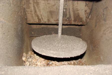

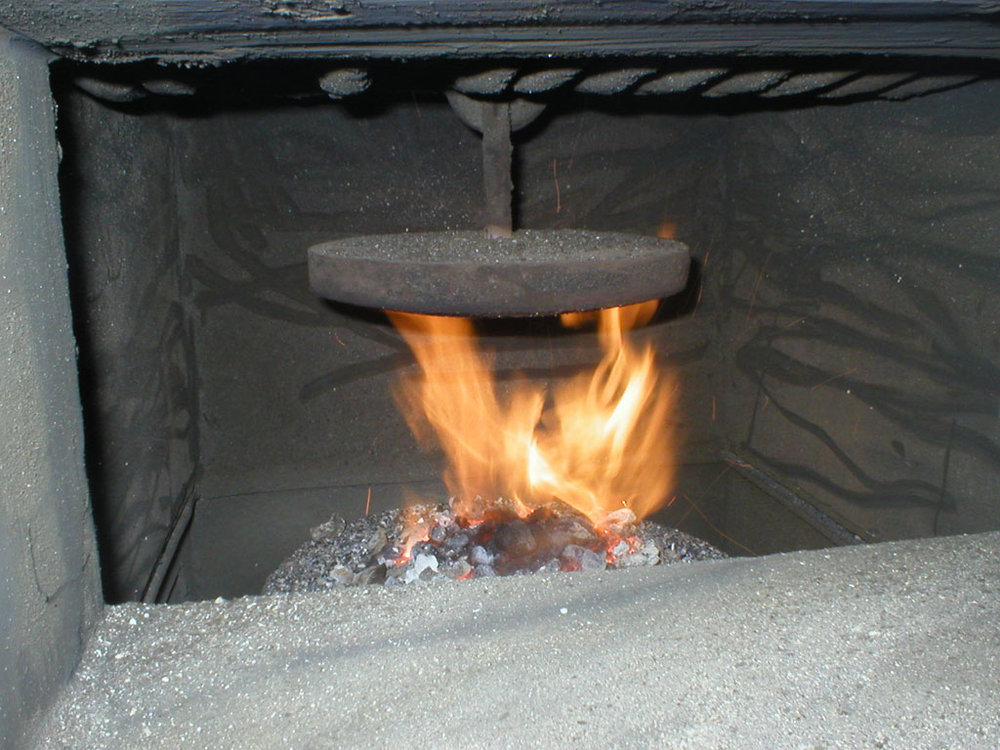

Jedyne co jeszcze przychodzi mi do głowy to zbyt mały deflektor, u mnie wygląda to podobnie jak na tym zdjęciu:
czyli deflektor wisi sobie bezpośrednio nad retortą i zajmuje może 20-30% przekroju pieca, przez co zdarza się że ogień nie do końca "trafia" (wystarczy że przesunie się o centymetr czy dwa na palenisku i już jego część trafia poza deflektor), u innych widzę że jest on znacznie większy w stosunku do przekroju pieca, np.:
jak widać na powyższym - deflektor zajmuje jakieś 60% przekroju i ma średnicę praktycznie jak sama retorta, dzięki czemu ogień praktycznie nie "pudłuje".
Tak trochę na "chłopski rozum" - deflektor, poza mieszaniem powietrza i odbijaniem ciepła na boki, robi zapewne jako całkiem niezły magazyn cieplny - w końcu to cholerstwo po nagrzaniu i wyłączeniu dmuchawy, oddaje to zgromadzone ciepło z powrotem do kotła. W takim wypadku mały deflaktor miałby bardzo duży wpływ na wysokie spalanie - co o tym myślicie? Deflektory chodzą dość tanio, podejrzewam że wymiana na większy, nie kosztowała by majątku...

To były zdjęcia przykładowe, u mnie spalanie w chwili obecnej wygląda tak:
(sorry za jakość ale lepszej kamery nie posiadam - na dźwięki nie zwracajcie uwagi, tak na prawdę dmuchawy praktycznie nie słychać - telefon jakoś tak podrasował dziwnie dźwięk)
I to przy dość ekonomicznych ustawieniach i rzadkim podawaniu groszku, przy częstszym, ogień potrafi być znacznie mocniejszy. Na filmiku widać też wspomniany deflektor - i jak wiele jest miejsca dookoła w które ucieka ogień.

deflektor jest dobierany średnica do mocy kotła a w zasadzie palnika. dla kotłów do 25KW zazwyczaj daje się deflektor 18cm średnicy, powyżej jest chyba 21cm, to co wrzuciłeś jako przykłady jest zgoła różne ze względu na różnice w wielkości komory spalania. ta ze zdjęcia na dole jest niewielkich rozmiarów.
czas postoju w podtrzymaniu zależy od strat i od nadmiaru energii jaka zostaje po osiągnięciu temperatury zadanej. u Ciebie kocioł krótko pracuje i widocznie zostaje mały zapas stąd krótkie podtrzymanie. zresztą to dobrze bo długie nie jest dla kotła zdrowe. możesz zrobić mały test i zmienić histerezę na większą tak aby po załączeniu grzanie trwało dłużej. wtedy zobaczysz jak jest lepiej.
mam też wrażenie że Twój deflektor nie wisi centralnie nad palnikiem- jeśli masz możliwość regulacji przy tym ruszcie to spróbuj poprawić, teraz część spalin trafia prosto w ruszt wodny i się wychładza

Czyli rozumiem danie większego deflektora zaszkodzi? Kurcze... co do pozycji - dobrze widzisz, przesunąłem go nieco na prawo bo wtedy w tamtym miejscu się paliło najmocniej ;] no i mała uwaga - piec nie posiada rusztu wodnego - to jest zwykły awaryjny :)
