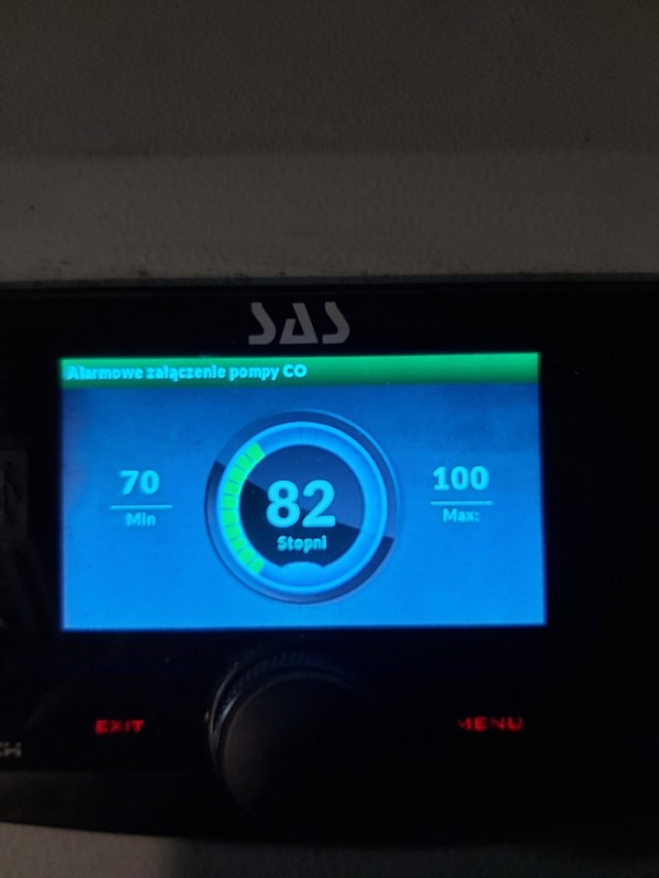

  4. Mam pytanie, co ustawione na 70 histereza na 9, piec nagrzewa się do 75, wchodzi w nadzór, następnie jak temp spadnie do 70 zaczyna znów nagrzewać się do 75 i tak w koło, nie powinno to wyglądać tak, że nagrzewa się do 79 i potem nadzór do 61 ? Już na 1 rzut oka widzę, że zajada się pelletem jak przy stole wigilijnym. .

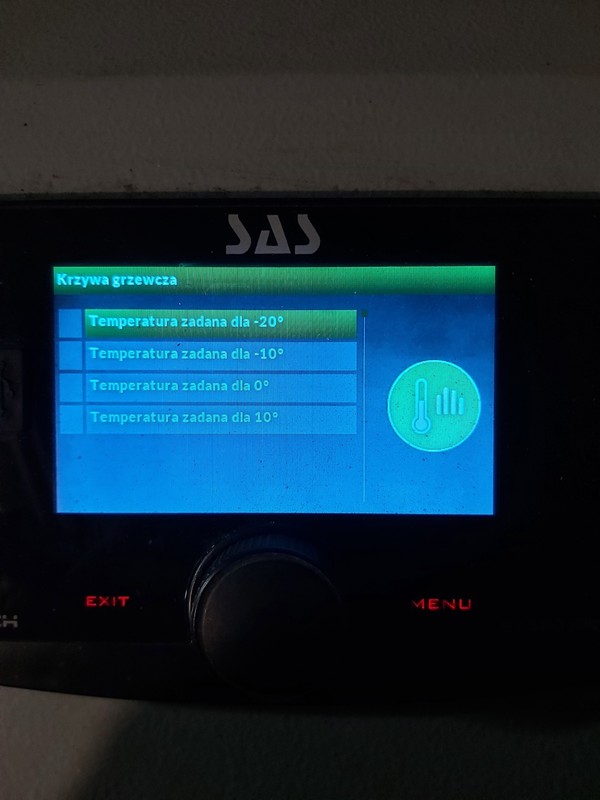

  6. W pogodówce to są temperatury zaworu na grzejniki ?

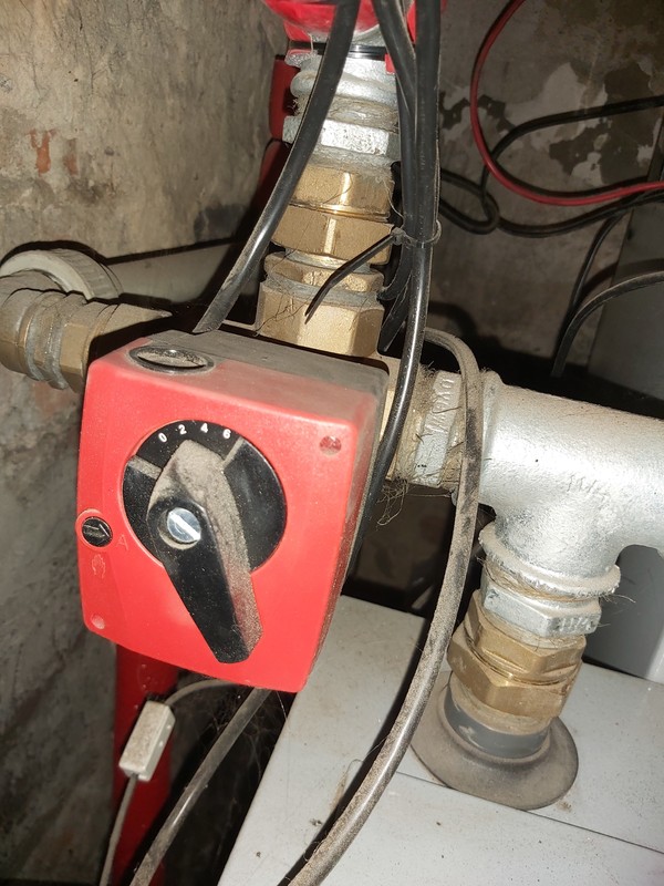

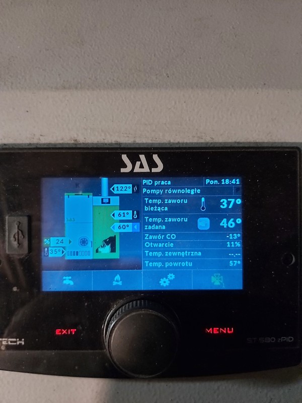

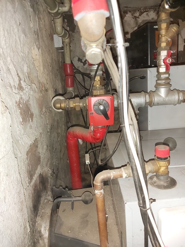

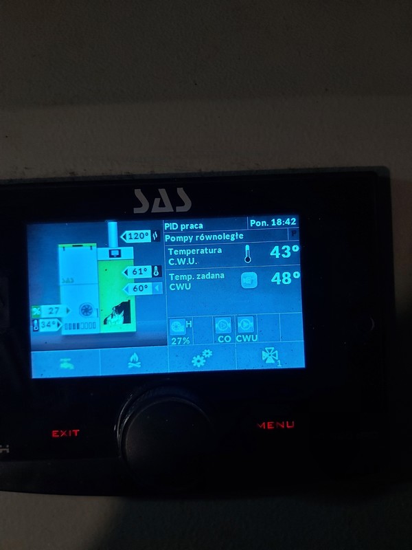

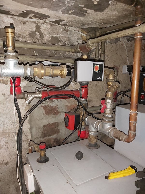

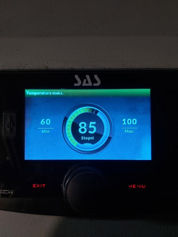

  7. Sadza ma kolor biały, nie myślałem o takiej dużej temperaturze, na tę chwile zabezpieczenie jest na 85 stopni to by było ok? Regulacje pogodówki mam na zaworze, za chwile podeśle fotki jak to wygląda co tam można zmienić.

  9. Witam, wydaje mi się, że mam problem z ustawieniami pieca (chyba, że za dużo wymagam od spalania). Dom 1 piętrowy, kotłownia w piwnicy, ogrzewane 110m2 + CW 200l, grzejniki bez podłogówki. Dom 15 cm styropian + wełna na dachu, wymienione okna oraz drzwi. Spalanie: temp. + 5 /+ 10 - 1 worek 15 kg, temp. 0 / +5 około 1,5 worka 22 kg, temp. 0 / -5 około 2 worków 30 kg, temp. -5 /- 15 potrafi wciągnąć ponad 2 worki - przy tym weekendzie było pod -17 - 3 worki w dobę... 😞 Zdjęcia instalacji w załączniku (nie wiem czy mam zawór 4d - szczerze to trochę tego nie rozumiem, jednak liczę na waszą pomoc) Temperatura w domu: 22-23 stopnie Ustawienia Pieca: Praca w trybie ciągłym bez wygaszania Temp CO 60 st Histereza CO 8 st Temp CWU 48 st Histereza CWU 7 st Praca pomp: równolegle Moc pieca 86 procent korekta went dolna 0 Korekta went górna 0 Regulator pokojowy - zmniejsza temp. zadaną o 2 stopnie, i 13 stopni na zaworze Nadzór: Wygaszanie: wył Czas podawania: 5s Przerwa podawania: 5 min Czas pracy wentylatora: 9 sek Przerwa wentylatora: 5 min Obroty wentylatora: 40 procent Ochrona powrotu załączona: 37 stopni Ustawienia admin: Min. Praca podajnika: 1 sek Max. praca podajnika: 3 sek Min. przerwa podajnika: 16 sek Max. przerwa podajnika: 27 sek Min. wentylator roboczy: 10 procent Max. wentylator roboczy: 28 procent Min. obroty: 290 obr/min Max. obroty: 1000 obr/min Max. temperatura spalin: 190 st. - mimo tego ustawienia przy rozpalaniu max osiąga ok 150 st Będę wdzięczny za jakiekolwiek rady.
