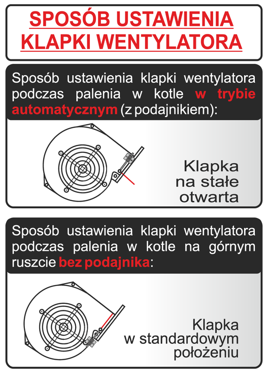

Ekogroszek. Nie pamiętam jakie parametry. Ale testowałem 3 różne i zawsze spalanie jest podobne czyli prawie 2 worki na dobę. Różnica jest tylko w spiekacg bo albo są albo mniejsze . Czy klapka którą jest zamontowana pomiędzy wentylatorem a kanałem nadmuchowym ma jakiś wpływ na spalanie. Zauważyłem że w moim piecu zawsze jest otwarta na Maxa. Próbowałem nawet ściągnąć strony obciążające Ale jest chyba coś zepsute bo się nie zamyka
Jesli palisz w dwustanie to ta klapka musi sie otwierac i zamykac. Musisz sprawdzic czemu jest zblokowana.
Gdy wentylator dmucha to powinna sie otwierac, a gdy went nie dmucha to musi sie zamknąć zeby nie zaciagalo powietrza i zar nie schodzil zbyt nisko.

Hmm .. W żaden sposób nie pokrywa się z informacjami serwisowymi Defo

Tyle że Twoja fotka dotyczy górny ruszt vs. podajnik ale bez rozgraniczenia dwustan czy PID
a to co pisze lechumb to właśnie podział automatu dwustan vs. PID

To co wstawiles rzeczywiście nijak nie pokrywa sie z tym co napisałem ale tez nijak nie dotyczy twojego palenia w piecu.
Najważniejsze jest to zeby wiedziec co sie czyta i pisze.;-)
Na zdjęciu wskazano w sposób zrozumiały i czytelny że przy paleniu z użyciem podajnika klapka ma być na stale otwarta.
W której instrukcji Defro wskazuje na inne ustawienia klapki w zakresie pracy kotła z użyciem podajnika przy pracy "dwustan vs. PID" ??

Gorne zdjecie przedstawia prace w pid gdzie musi byc klapka otwarta na stale. Dolne zdjecie obrazuje palenie bez uzycia podajnika i bez zadnych czasow podawania itp bo palisz na ruszcie wodnym lub awaryjnym i doplyw powietrza regulujesz otwieraniem lub przymykaniem dolnych drzwiczek. Ty palisz w dwustanie i twoja klapka musi byc zamknieta kiedy jest w podtrzymaniu a uchylac sie pod naporem powietrza gdy went chodzi wiec musi luzno chodzic. Jesli ja zamkniesz calkowicie to niby ktoredy dotrze powietrze do palnika? A gdy ja otworzysz i zablokujesz to w podtrzymaniu bedzie palnik zaciagal powietrze co bedzie skutkowalo skokiem temp w górę, zapadaniem sie kopca, wysoką temp podajnika. Mam nadzieję ze bardzo dokladnie wyjaśniłem twoje fotki. Innego wyjaśnienia nie ma ale ty mozesz palic jak chcesz.
