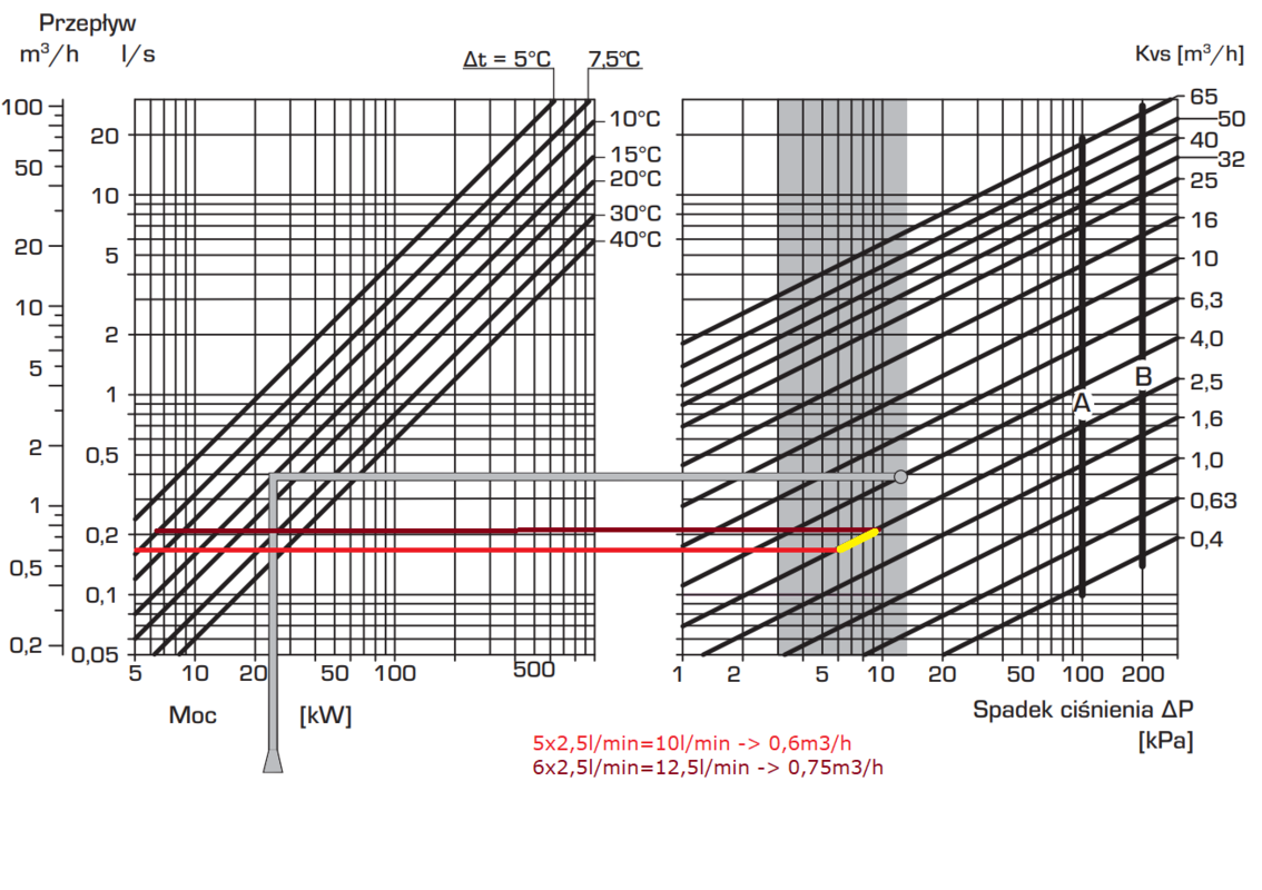

Mam do ogrzania podłogówką 70m2 i z założeń wychodzi, że obsłużyć to powinien zawór mieszający 3d z KVS=2,5 (pięć do sześciu obiegów)
Jednocześnie całe orurowanie w kotłowni, podejścia do pomp itp, chcę zrobić na Cu 1" -jak to pogodzić? Zastosować redukcje na śrubunkach? Kryzować wodę z powrotu?
Są zawory mieszające 3d 1" z kvs=2,5" ?  (będzie na tym siedział siłownik)

Zaw esbe VRG132 o nr kat 11602100 ma Kvs = 2,5 i gwinty zewnętrzne 1"
Ale prościej będzie dać VRG131  nr kat 11600700 z gwintem wewn 3/4" i redukcje z 1" na 3/4"
Jeżeli masz możliwość dodania siłownika do 3D to daj nawet 1 calowy gdzie kvs jest 10 . Ja mam rozdzielacz 4 sekcje , 30m2 ogrzewane podłączone poprzez fi 28 i owy zawór 3D jedyna wada to , ze ręcznie ciężko to wystartować w momencie założenia siłownika problem znika . Lepiej większy jak mniejszy , rotametry , biegi pompy wszystko można wystertować .

Zatem do wyboru mam  VRG131, DN20, Kvs 2.5 (11600700) + nyple 28x3/4GZ
Jeszcze ma pytanie odnośnie @adamu sugerującego nawet 10kvs -> Może zatem dać VRG131 Kvs 4 (11600800) ????

Jak ktoś ci taką bzdurę proponuje to się najpierw zastanów nad treścią propozycji !
A tak między nami chłopami to Kvs to nie qutas aby im większy tym lepszy.
A tak wstawiłem (2,5) aby łatwiej liczyć. Pewnie na 2L się skończy, ale zawór 2,5 za mały nie jest jak mi się widzi.
