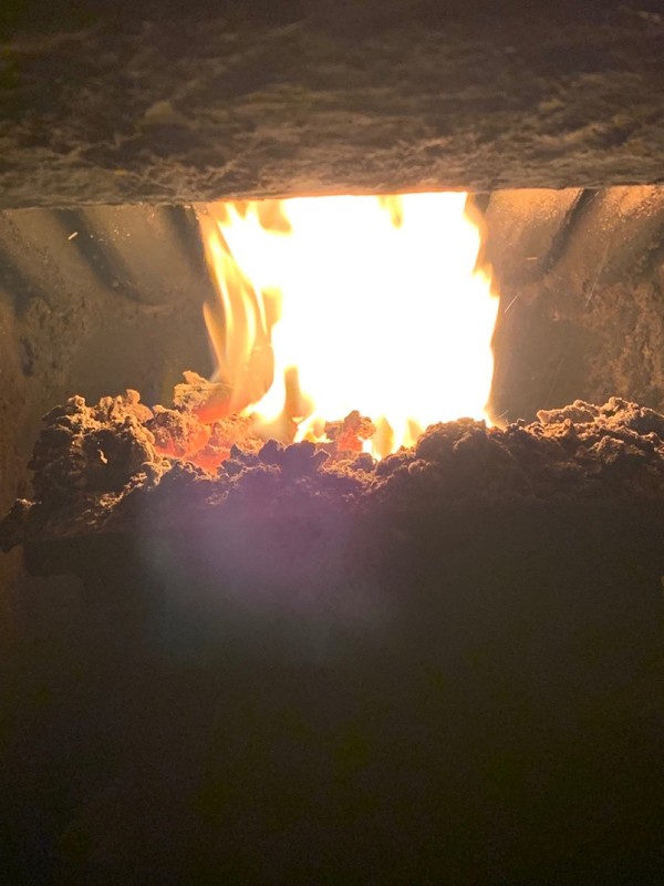

  1. Po dłuższej obserwacji stwierdzam ze problem tkwi z zapychającej się retorcie. Po wygaszeniu pieca i wyczyszczeniu retorty piec szybko się nagrzewa. Po kilku godzinach sytuacja się powtarza i piec potrzebuje więcej czasu aby osiągnąć temperaturę zadaną. Gdy ruszę drutem w palące palenisko ogień staje się bardziej żółty i większy; węgiel o wiele lepiej się spala ale po kilku minutach znowu ta sama sytuacja. Macie pomysł jak sprawdzić czy to nie jest jakaś wada fabryczna że retorta się zapycha?

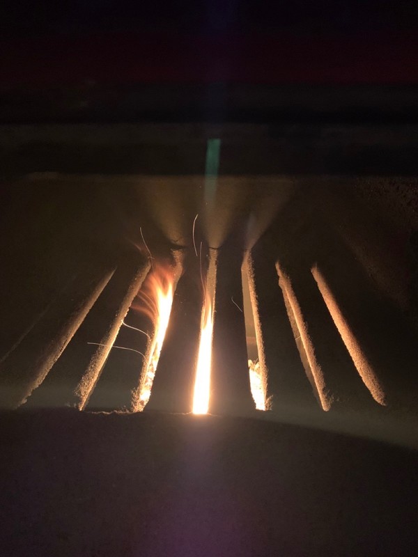

  2. Po wydłużeniu czasu pomiędzy podawaniami jest lepiej. Od strony nadmuchu robi się ładny popiół ale po stronie przeciwnej nadal robią się spieki. Wiecie może jaka powinna być średnica talerza dla pieca 25KW?

  5. Kontaktowałem sie z producentem w ramach reklamacji aby sprawdził czy wszystko jest ok. Póki co opornie idzie ustalenie terminu przyjazdu serwisu. Sprawdzałem juz z wiele ustawień i za każdym razem podobny efekt. Tak, czas pomiędzy przedmuchami to czas na podtrzymaniu. Zaraz po wyczyszczeniu wytrzymuje 15-20min., później jest już gorzej. Najbardziej problematyczne dla mnie są spieki koksowe bo to zmarnowane paliwo. Na dwa worki węgla praktycznie jeden wyjmuje z popiołu.
  6. Przepraszam, że nie doprecyzowałem. Konstrukcja nie przywiduje obecności deflektora. Tak, sterownik jeden z prostszych. Moje ustawienia to: - Czas podawania: 5s - Czas pomiędzy podawaniami: 30s - Krotność podawania: 2 - Czas przedmuchu: 25s - Czas pomiędzy przedmuchami: 2m - Obroty dmuchawy: 25% - Obroty dmuchawy w stanie nadzoru: 25% Gdy zwiększę stosunek czas podawania a czasem pomiędzy podawaniami to kopczyk robi się mniejszy a co zatem, ogień jest mniejszy i piec dłużej się nagrzewa.

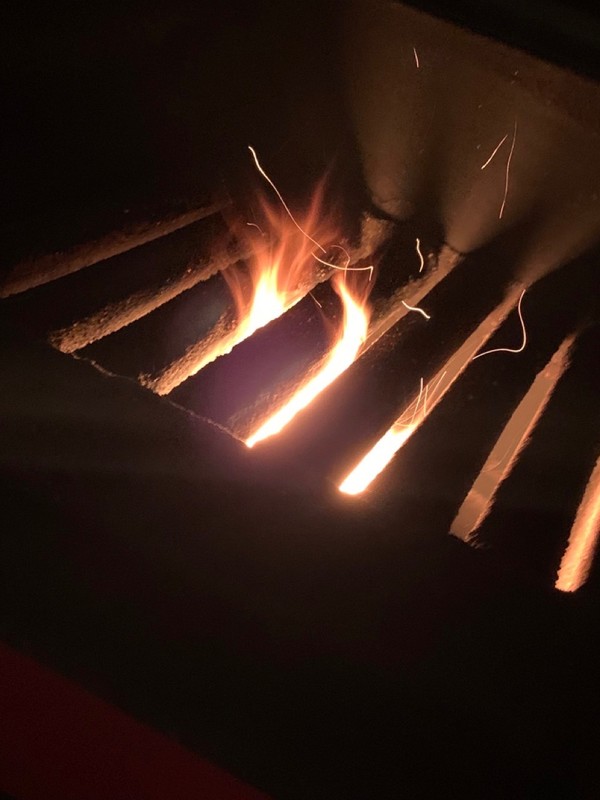

  8. Dziękuję za opowiedz, będę dzwonił do producenta i zapytam o kwestie korony. Dzisiaj czyściłem retorte więc ogień nie jest najgorszy, chociaż zaraz po rozpaleniu był szerszy.

  10. Dołączył do społeczności: pirkens
