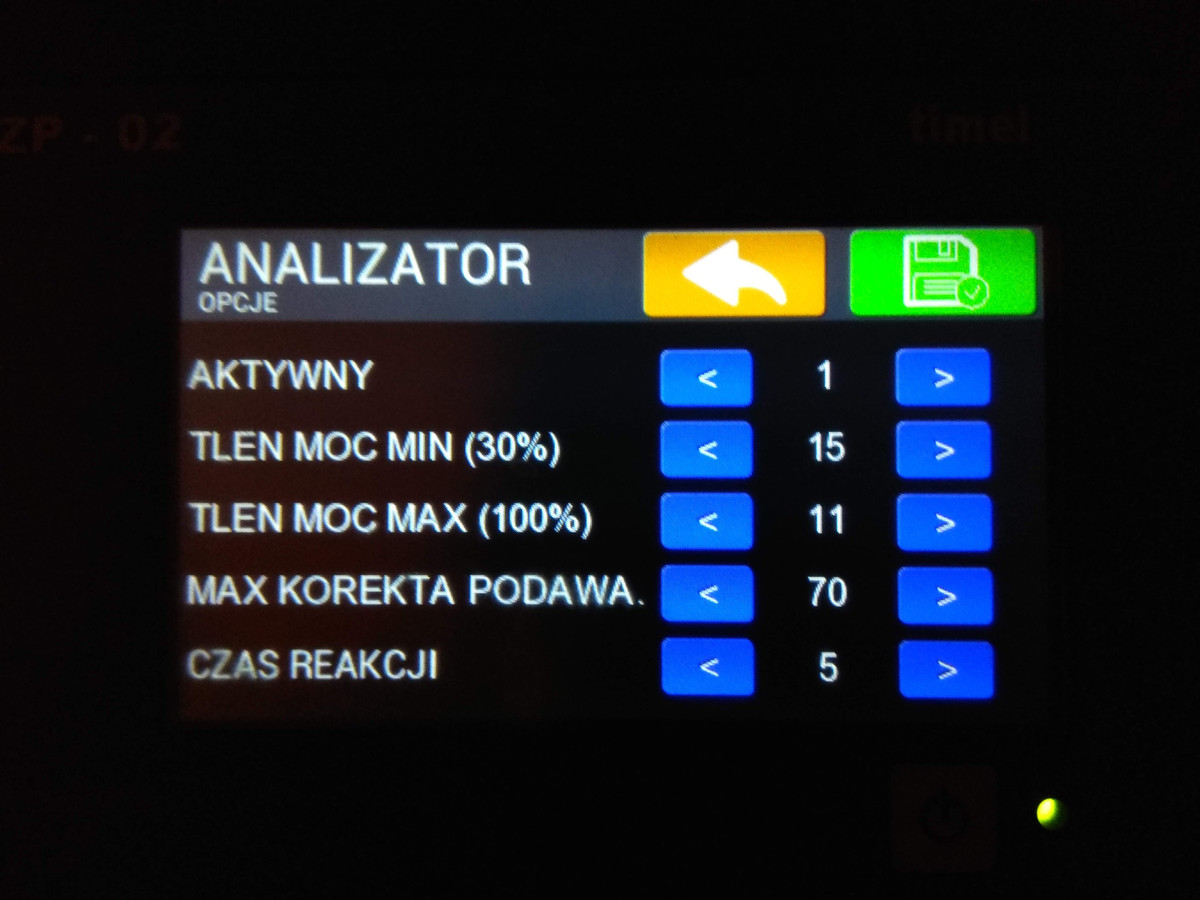

  18. No to spróbujemy. Ale taką wartość to proponuje właśnie producent sterownika. I jest bardzo przydatna gdy odpala się grzanie cwu, bo palnik bardzo ładnie się nawęgla. Daję mu dodatkowego kopa przez ochronę powrotu, więc modulacja skacze naprawdę ostro. Generalnie dziwi mnie to, że sterownik próbuje obniżać temperaturę kotła poprzez podnoszenie tlenu w spalinach, czyli przez ciągnięcie ujemnej korekty nawet gdy tlen przekracza wartość zadaną. Może jeszcze spróbuję patent z korektą 0, żeby zobaczyć jak kocioł chodzi bez wpływu bragera. Teraz mam trochę wolnego czasu, więc obserwuję co się na kotle dzieje. Na razie i tak chodzi na minimalnej modulacji i o dno się obija. Podobnie jest na wysokiej modulacji, ale wtedy celowo sterownik obniża tlen tak o 1% względem wartości zadanej, co zresztą widać na filmie z samego Timela.
  19. Rozumiem że ten czas to jest czas wyliczenia kolejnej korekty. Niestety instrukcja niewiele mówi na ten temat i wpływ na ostateczną regulację. Ale obejrzałem właśnie film, w którym korekta zachowuje się podobnie jak u mnie. Chyba za bardzo się tym przejmuję w takim razie.
  20. czy jest gdzieś instrukcja do softu 2.46? Ostatnia którą widzę na stronie costerowniki to 2.45

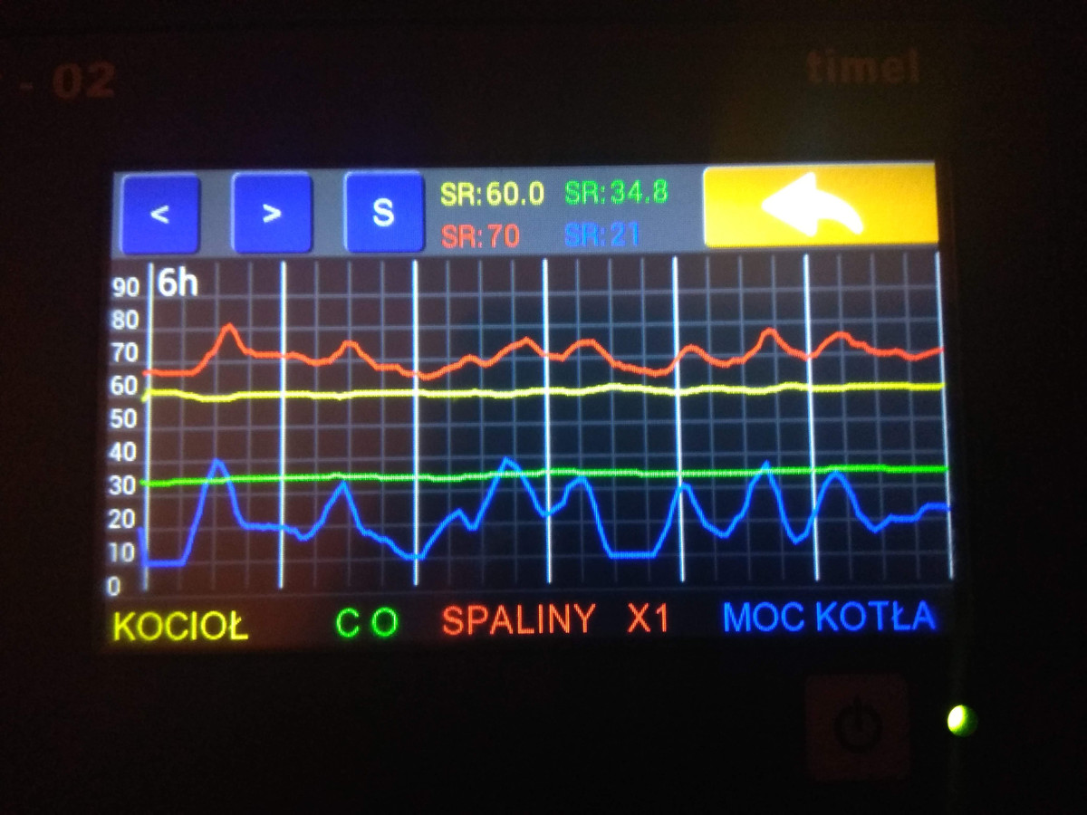

  21. Jednak wydłużanie czasu minimalnego podawania i zmniejszenie kaloryczności węgla nic nie dały. Chciałem tutaj zwiększyć nawęglanie. Zmniejszyłem także minimalne powietrze na dmuchawie. Po kilku godzinach wszystko wraca do "normy", czyli sterownik robi tak, by podbić tlen do ponad 17%. Już się zastanawiam czy to jest spowodowane przekroczeniem zadanej temperatury. Korekta wtedy nie działa czy co? Wystarczy że temperatura na kotła spadnie poniżej 60, modulacja wzrośnie i zaraz jest tlenu 13-14%. A wygląda to tak jak na zdjęciu. Kocioł już od 5 minut chodzi z minimalną modulacją.

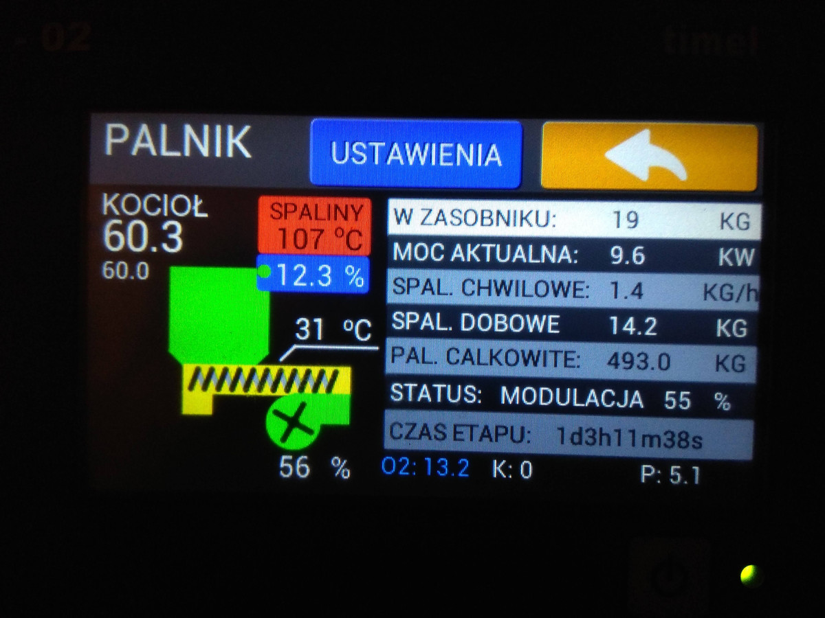

  24. Dzisiaj zwiększyłem nawęglanie przez zmniejszenie kaloryczności węgla i zobaczę czy coś się zmieni. Technicznie nie chodzi o to że coś źle się pali w kotle, tylko nie rozumiem zachowania sterownika i aplikowanej korekty. Jutro spróbuję tak jak zaproponował @DK321. Aktualnie mam 3-7s przy potencjale podajnika ok 21.5kg/h Ponieważ kocioł nie jest bardzo obciążony, przez bardzo długi czas chodzi dokładnie na 10%. I ten stan który opisałem się utrzymuje. Sterownik tak działa, że schodząc z wysokiej modulacji idzie na ujemnej korekcie zwiększając niepotrzebnie tlen do 17 przy zadanej 15, a potem nie stosuje maksymalnej korekty, żeby ustawić tlen na zadaną wartość.
