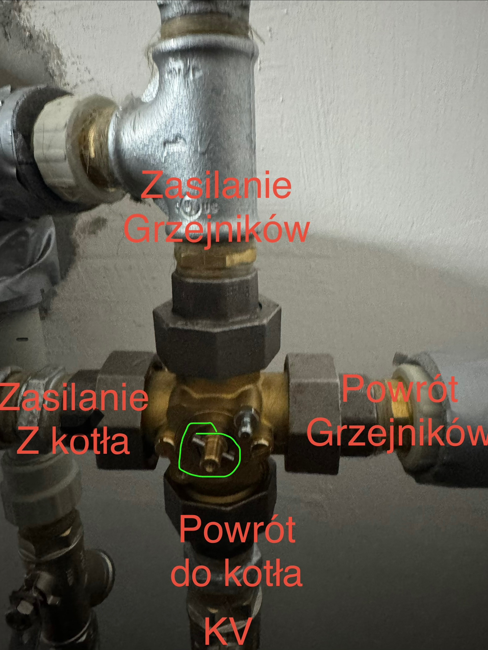

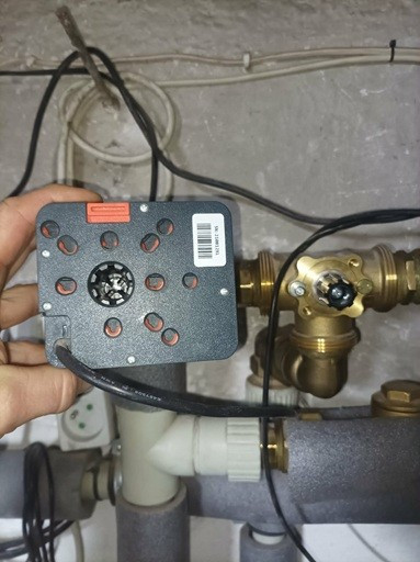

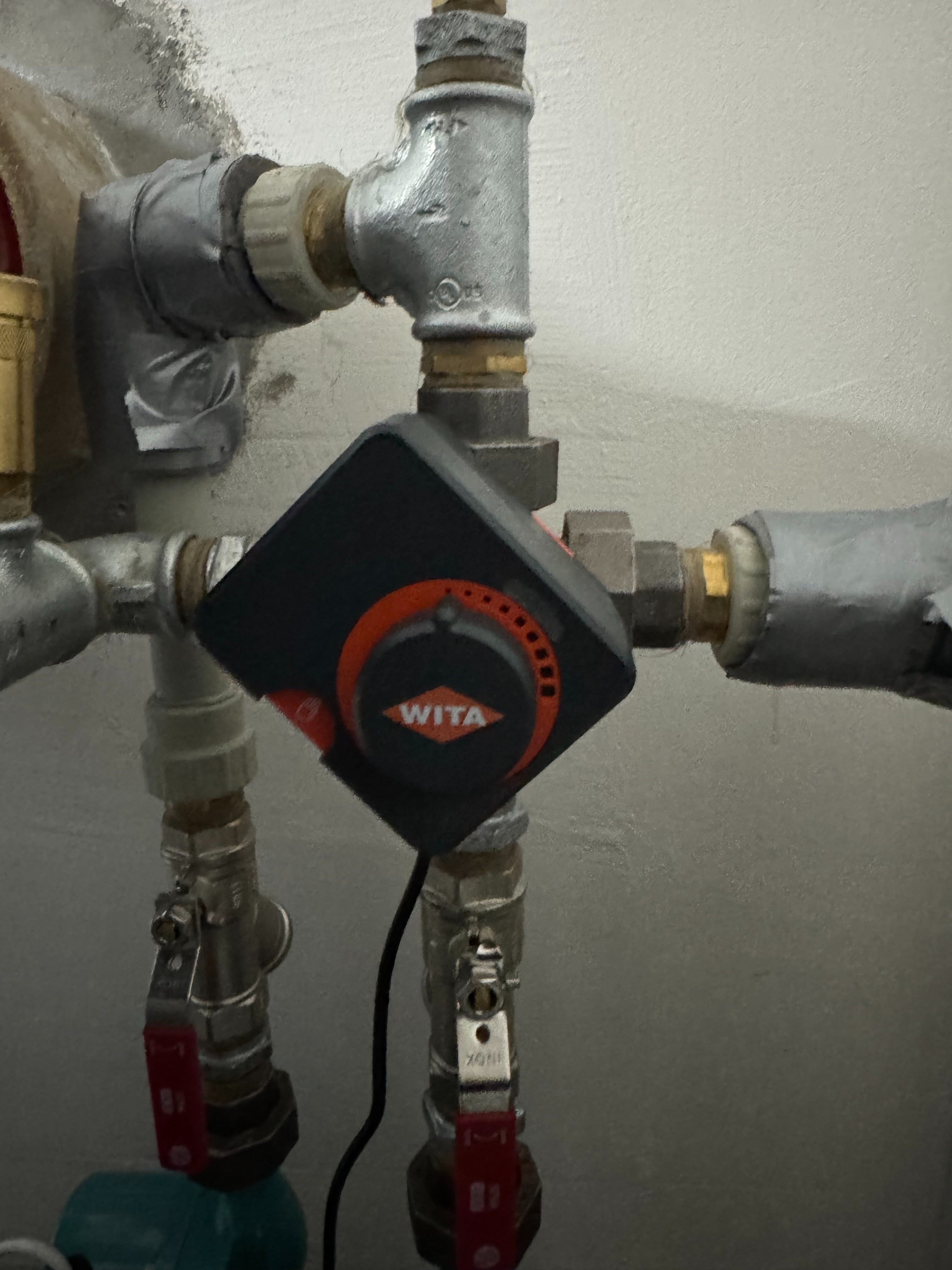

Panowie pomocy, ojciec coś poprzestawiał że raz piec nie dogrzewał pomieszczenia a raz Sahara. Majstrował coś przy zaworze 4 d Wita minimix.
Powiedzcie mi czy te zawierało jest dobrze ustawione? Na zdjęciach pokazałem jak to wygląda.

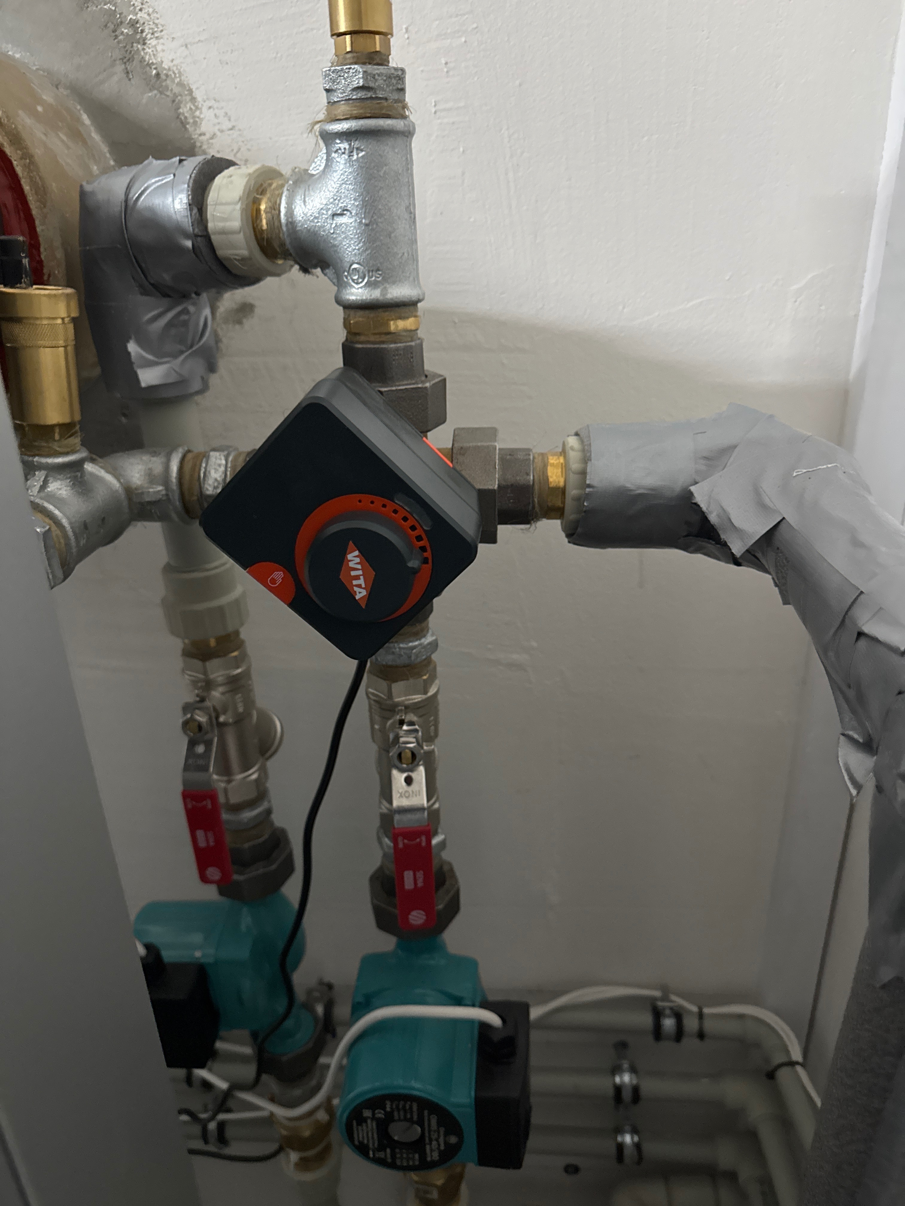

Podpowiedzcie proszę jak to ustawić aby wszytko grało jak powinno, bo teraz jest tragedia.
Napewno ten siłownik nie może być w takiej pozycji
Odkrec ten cypel i wkręc go w inny otwór, później sprawdź czy w dobrym kierunku się zawór otwiera dotykając która rura ciepła
No właśnie tak Ci powiem że średnio mam wrażenie że nie jest to dobrze ustawione w sensie jak kręcę tym kółkiem to tak jakby zawsze coś tej gorącej wody puszczało i mimo że jest np na maxa w lewo.

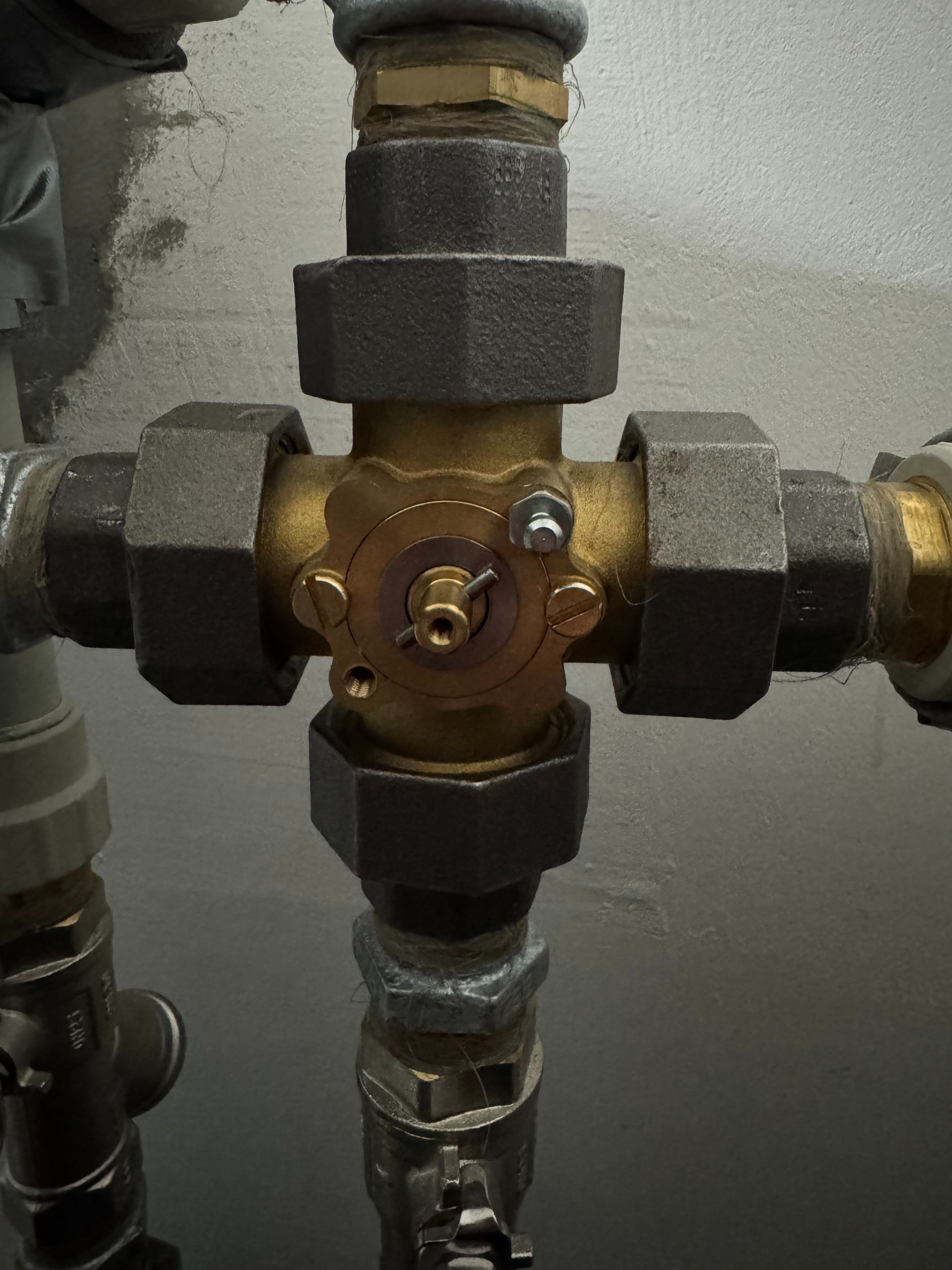

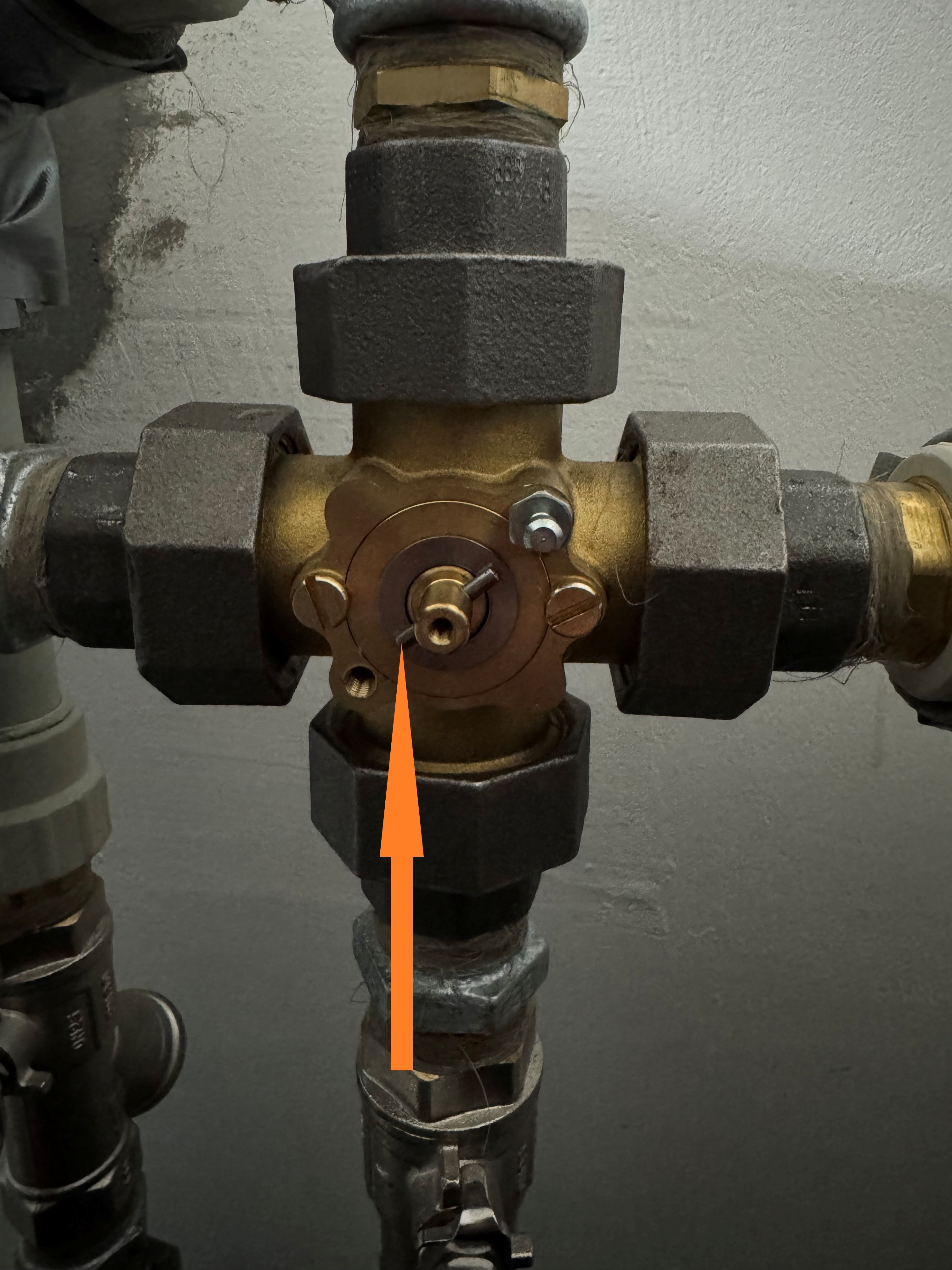

Na kolejnej fotce zaznaczyłem czym kręcił ojciec. To się kręci 360 stopni w okół siebie. Jakoś uwagi nie zawracałem i założyłem tak żeby pasowało. Może coś z tym że to trzeba jakoś ustawić albo w pionie albo w poziomie na jakieś minimalnej wartości tego pokrętła.

Poszukaj tego pokrętła manualnego, załóż skalę i wtedy posprawdzaj. Następnie ustaw zawór 50/50 zdejmij pokrętło manualne i załóż silownik

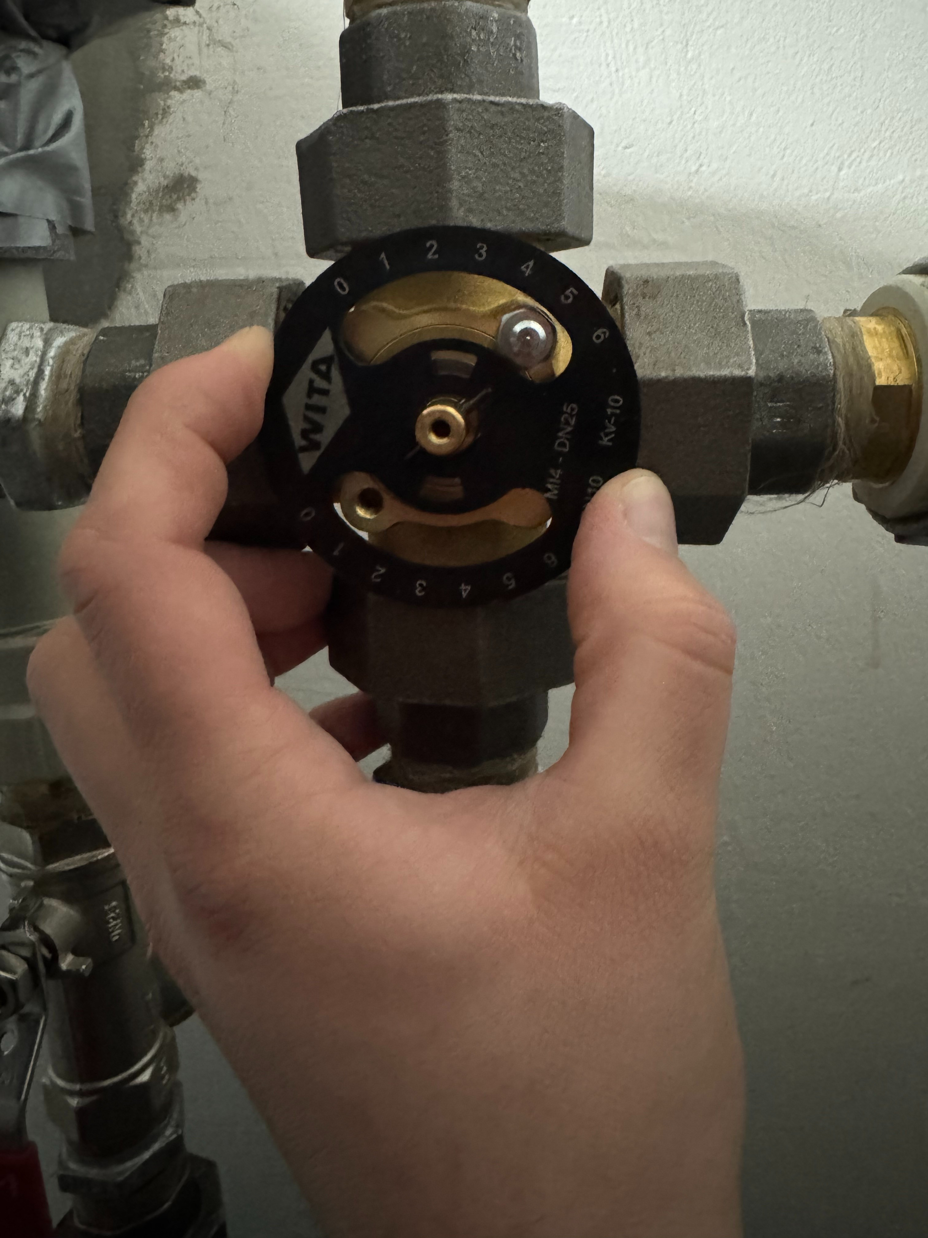

Właśnie próbowałem coś z tą skalą ale też nie wiem jak to ogarnąć. Czytałem ten wpis ale się nie mogłem połapać.
Potrzebuje tylko właśnie info jak ten zawór ustawić, w sensie np ta skala bo potem ten siłownik to już raczej prosto założyć

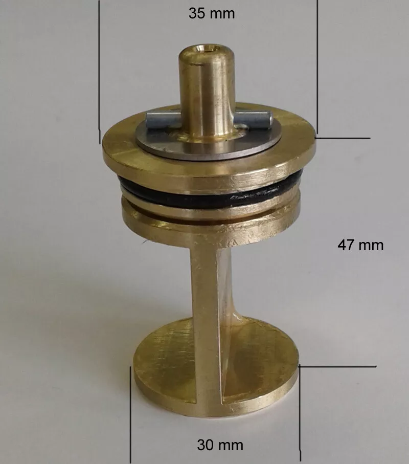

a zwróciłeś uwagę jak wygląda zawieradło  ? jest w pozycji prostopadłej do tego (pręta) co widać na zewnątrz. Może od tego trzeba zacząć żeby dobrze ustawić a nie suugerować sie tym "prętem". sorrki za nazewnictwo ale nie znam fachowej nazwy tej częsci)
Właśnie widziałem te zawieradło na Internecie. I chyba tak myślę, że właśnie od tego trzeba zacząć. Tylko się zastanawiam jak to ustawić. Bo mogę tym kręcić 360 st. I nie wiem czy ma być to poziomo, pionowo jakoś pod skosem, żeby później założyć ten siłownik. Mam taką skalę była w zestawie, ale nie wiem jak się nie posłużyć.

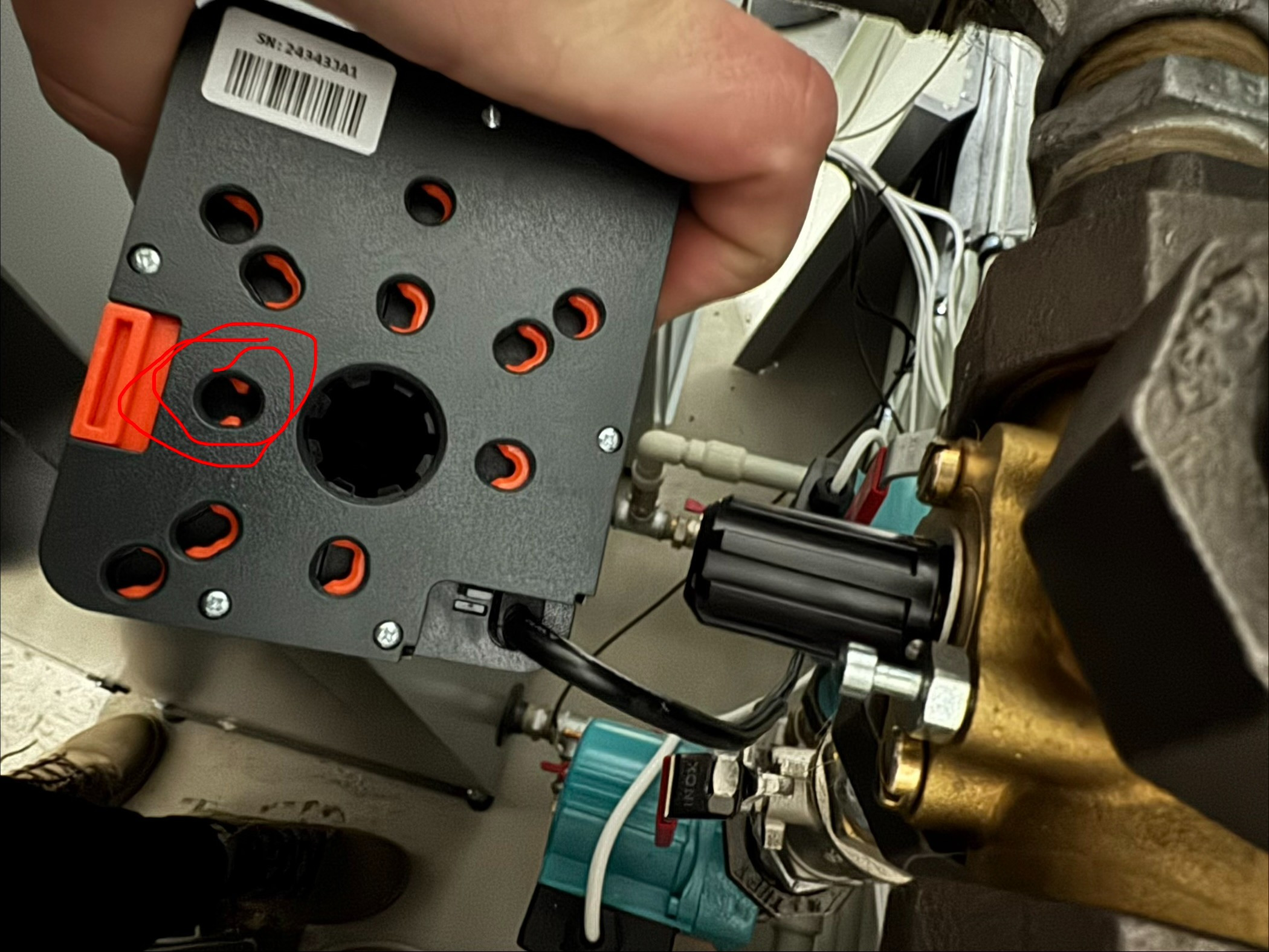

Na czerwono zaznaczyłem ten taki cypelek, który sugeruje jak włożyć siłownik (te czarne urządzenie), dzięki niemu nie ma możliwości jego przekręcenia tak żeby był np. prosto a nie tak pod skosem.
tak jak masz teraz na zdjeciu i zakładasz siłownik tylko żeby był w poziomie a nie jak widziałem wyżej pod kątem. Na siłowniku ustawiasz strzałkę na skali na połowie (czyli do góry)  i wciskasz na zawór.
Zobaczę jeszcze dzisiaj, po pracy, ale z tego co pamiętam to przez ten cypel co jest wkręcony zaznaczony kółkiem na czerwono to nie można było tego siłownika założyć w inny sposób niż pod kątem. W tym siłowniku jest specjalny otwór i wchodzi jedno w drugie.
Tak samo jak założyłem tą skalę to też nie mogłem coś ustawić, bo mi przeszkadzał ten cypel.

tam gdzie zaznaczyłem to powinno być u Ciebie założone

A w jakiej pozycji masz siłownik ? Poziomo czy dalej krzywo bo zaznaczone kolorem to dalej krzywo będzie.
Zrób tak jak pisałem wcześniej .kołek na zaworze pozycji poziomej.potem ustaw strzalke pokrętła na siłowniku w pozycji pionowej i załóż siłownik na zawór aby siłownik był poziomo.
Jak na skali masz 0 to jest obieg kotłowy a jak 6 to idzie na grzejniki.

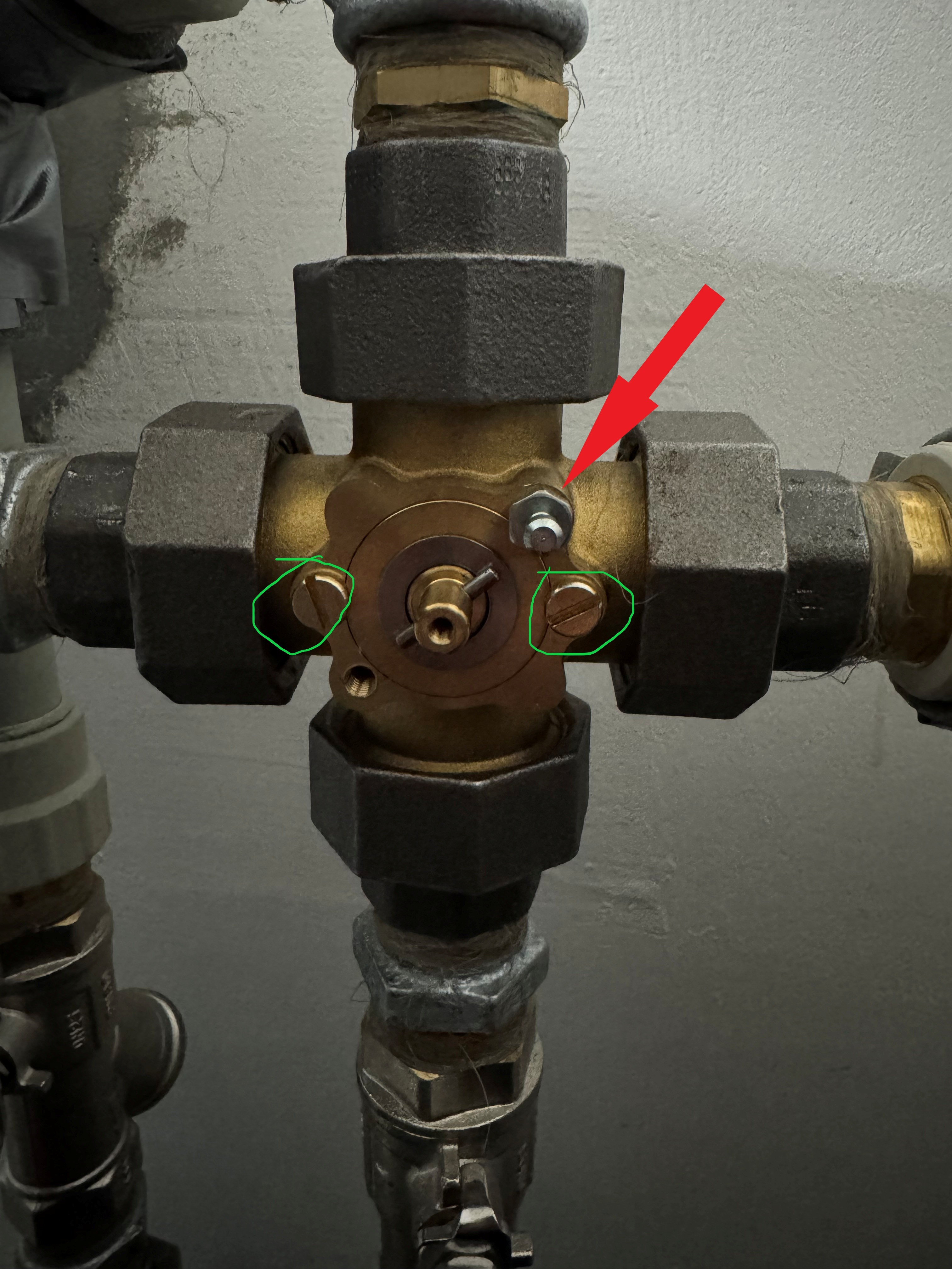

Teraz czy dobrze zrozumiałem.
Jeśli chodzi o ten kołek na zaworze to rozumiem, że ten który zaznaczyłem zieloną strzałką i ona ma być poziomo.
Następnie jeżeli chodzi o strzałkę pokrętła na siłowniku to chodzi o tą skalę na siłowniku, to co zaznaczyłem czerwoną strzałką.
Jeżeli chodzi o założenie siłownika na zawór aby był poziomo to znaczy, że muszę przekręcić ten cypel, którą zaznaczyłem czerwoną strzałką, w jedno z miejsc, które zaznaczyłem zielonym kółkiem.

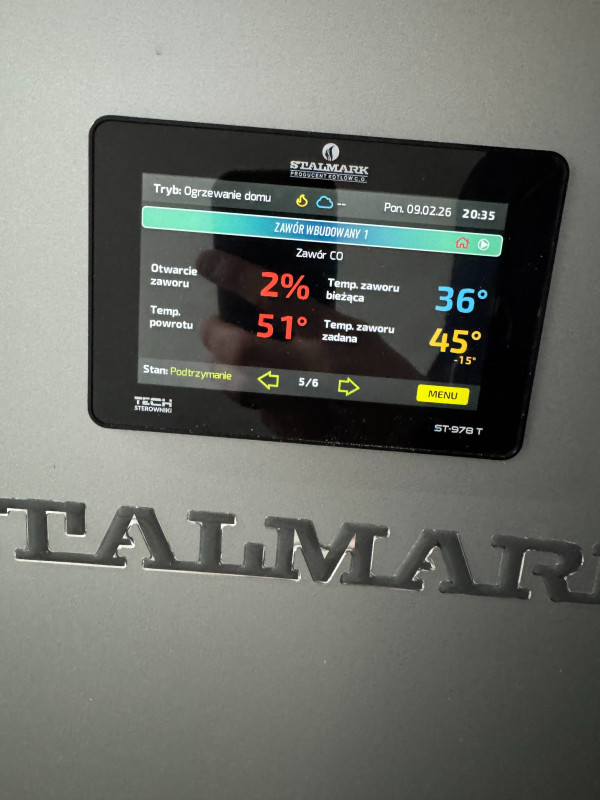

Ponadto w sterowniku pieca mam ustawione, że otwieranie zaworu "w prawo". Będzie dobrze ?
Zrob jak wyžej opisane i nie rob kwadrat okragly.
Musisz wykręcić ten cypelek i dopasować w któryś otwór jak narysowałes, te zawory tak mają że nie pasuję czasami otwór w siłowniki do tego cypelka i dlatego należy go przełożyć
No spróbuję, tylko się zastanawiam co to zmienia. Jak ustawię w poziomie ten kołek na zaworze, a kolejno w siłowniku pokrętło na środek, a potem jak już zakładam to już mam pod tym kątem ustawione tak żeby pasował siłownik do cypla i kliknie to myślę, że będzie dobrze. Przynajmniej tak myślę. 🙂 Najgorzej to było, że źle ustawiony był ten kołek na zaworze.
