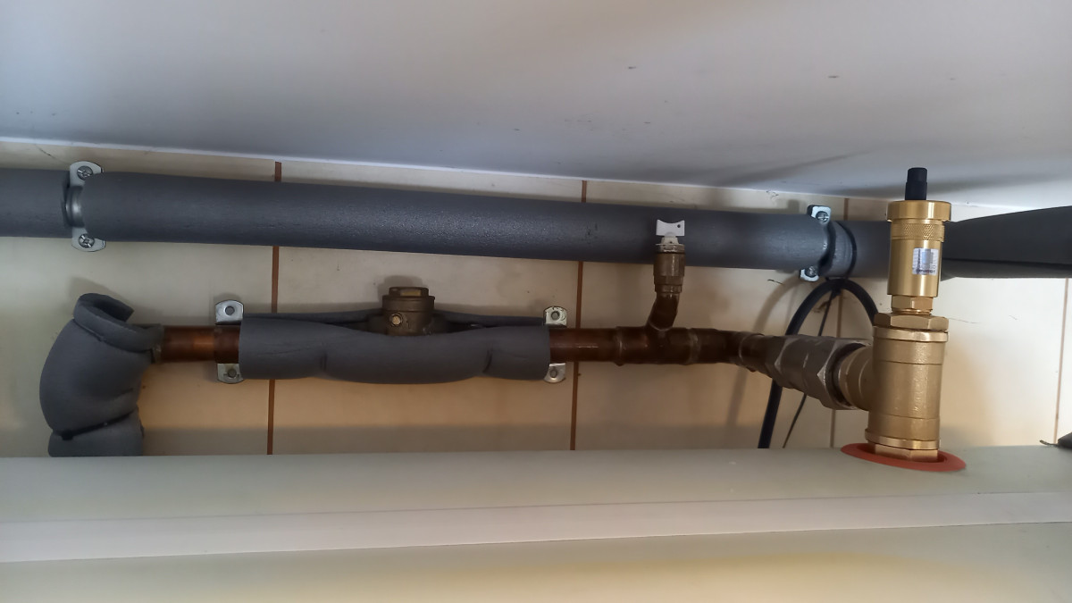

Witam wszystkich zaciekawionych tym tematem i liczę na Waszą pomoc bo czegoś nie mogę tu zrozumieć a mianowicie, dlaczego nie odpowietrzyc się ten bojler dwupłaszczowy. W skrócie:

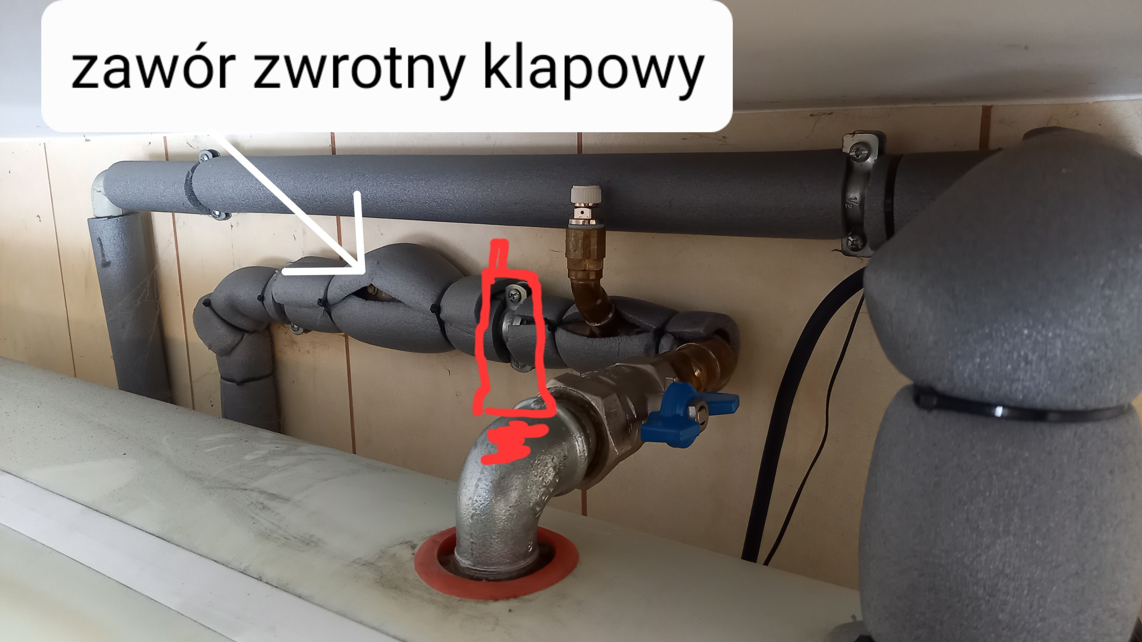

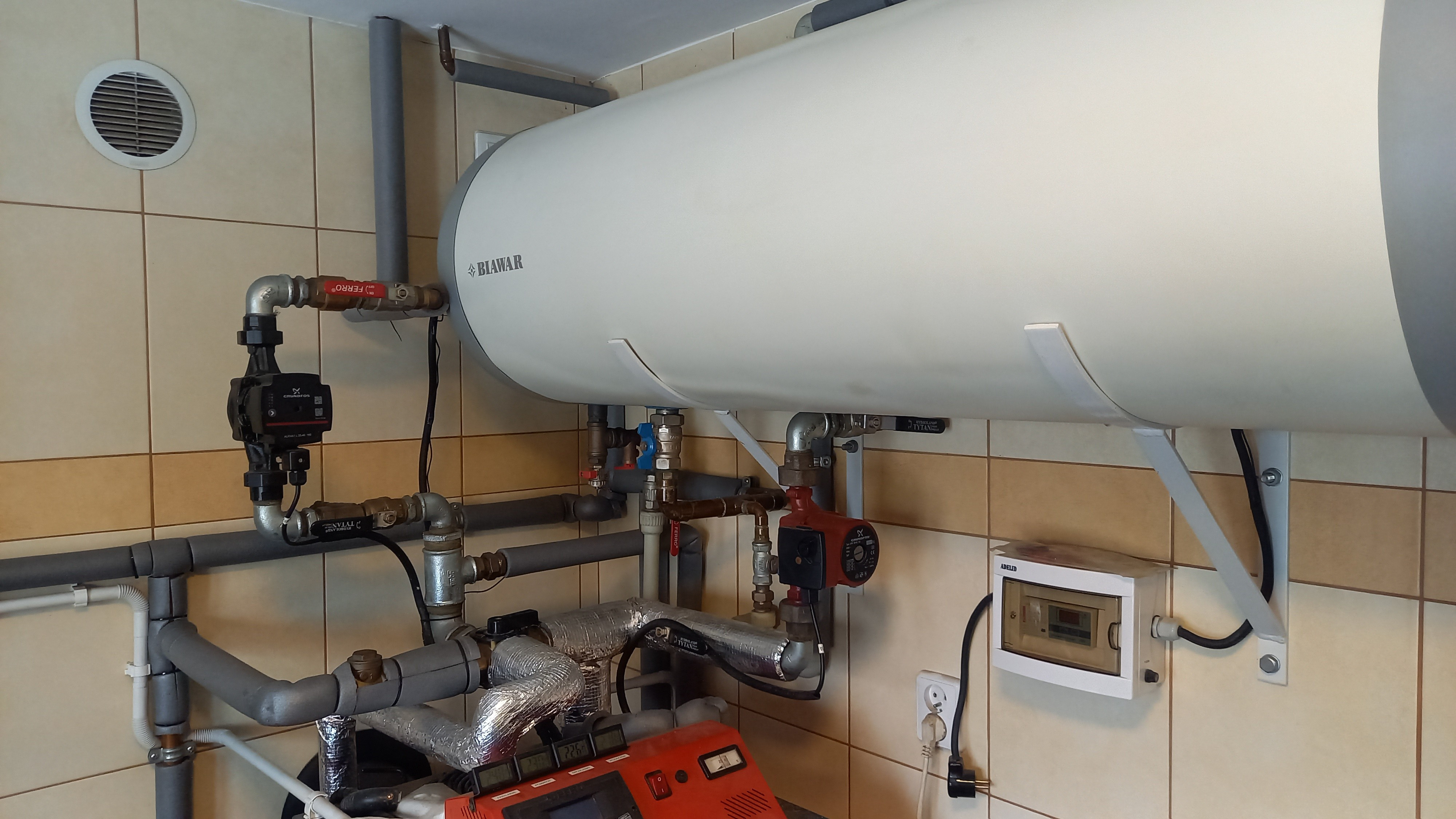

1. Fotka pokazuje jak jest zrobiona instalacja czyli jest to typowy piec na ekogroszek (teraz pale drewnem na ruszcie awaryjnym) z zaworem 4D i osobną pompką na CWU potem widać zawór zwrotny klapowy, odpowietrznik automatyczny i wejście do bojlera na śrubunku.
2. Podczas pracy pompki CWU słychać jak woda sie przelewa, czasem zabulgocze i gdy pompka sie zatrzyma to automatyczny odpowietrznik poprostu nic nie robi, ale jak go odkręce to wtedy syknie trochę powietrzem. Więc dlaczego on nie działa?
3. Bojler zamontowany jest ze spadkiem, po stronie wejście rury zasilającej jest wyżej więc powietrze wędruje w strone odpowietrznika
4. Rura zasilajaca też ma spadek gdzie wyższy punkt jest po stronie odpowietrznika
5. Próbowałem odpowietrzć na zimnym zbiorniku przez odkręcenie śrubunku przy zamkniętym zaworze po stronie zasilania licząc że ciśnienie od strony powrotu wypchnie całe powietrze. Na początku coś tam leciutko sykło powietrze z wodą a potem sama woda. Pytanie ewentualnie ile tej wody należy tu spuścić przy śrubunku podczas takiego odpowietrzania bo może za mało spuściłem?
6. Skad sie bierze te powietrze tam bo tak ręcznie to juz wiele raz popuszczałem ten odpowietrznik żeby bąbelki powietrza wyszly stamta a ich jakby wcale tam nie jest mniej bo chlupie i bulgota tak samo caly czas
7. Woda w zbiorniku CWU nagrzewa sie trochę za długo wg mnie ale to zapewne przez to powietrze które tam gdzieć siedzi.
8. Czy odpowietrznik samontowany jak pokazałem na zdjęciu xzerwonym kolorem moze być rozwiązaniem tego problemu?
Proszę Was o wszelkie sugestie i wskazówki co mogę jeszcze zrobić aby to odpowietrzyć ooej spokój na lata?

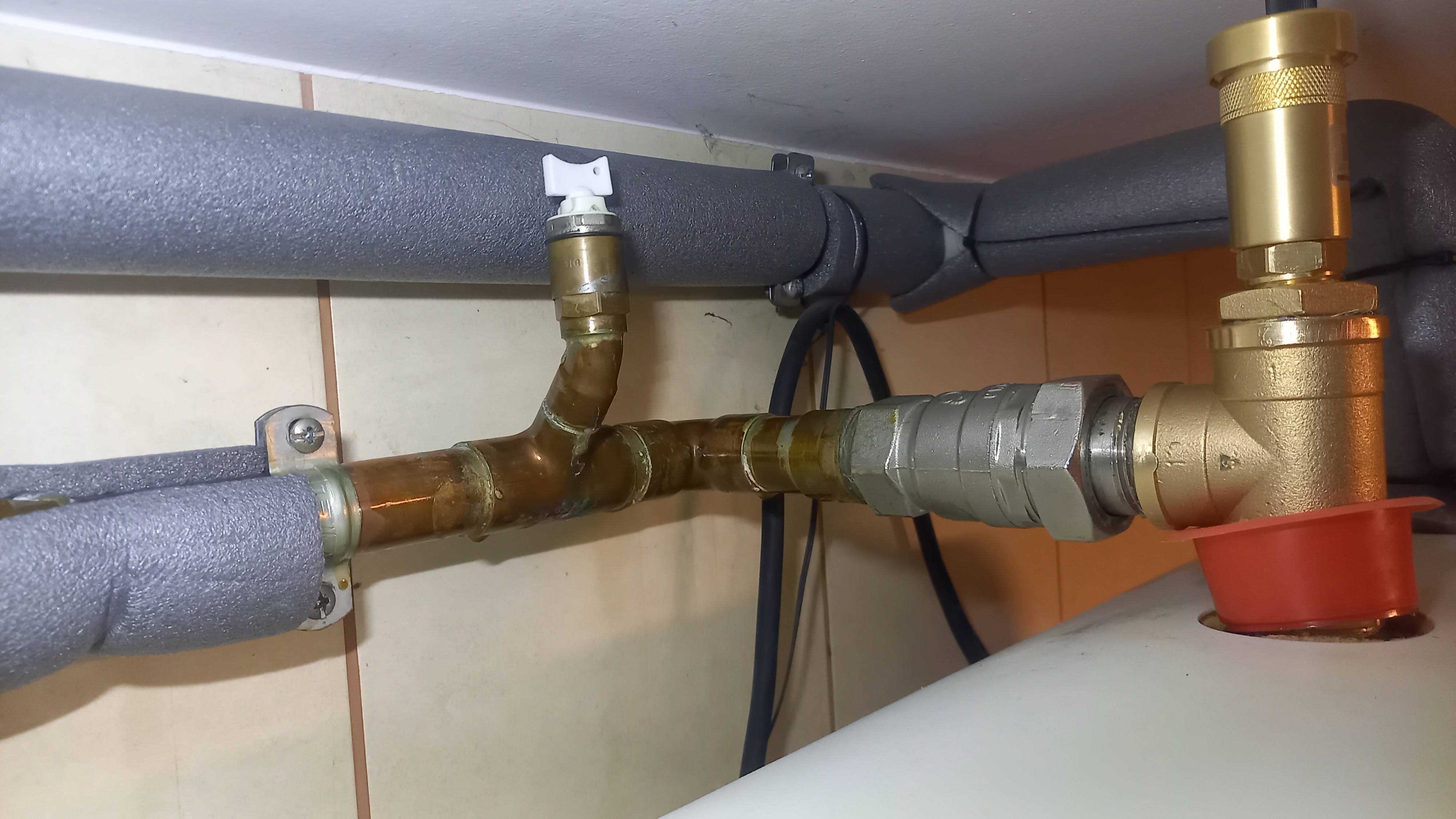

Odpowietrznik w złym miejscu.
Trójnik do odpowietrznika źle zamontowany, nie może być pod kątem tak jak teraz, odejście musi byc w pionie.
No i sam odpowietrznik. To jest taki ćwierć automatyczny. W tym miejscu się nie nadaje. Do kolejnego zadzialania potrzebuje spełnienia dwóch warunków: misi zebrać się powietrze i musi wyschnąć. Ogolnie jest taki trochę goowniany.
A, i zawór klapowy też w złym miejscu.
Zamiast tego kolanka ocynkowanego , które sie nie nadaje, powinien byc trójnik i tam wkręcony odpowietrznik ale nie ten co teraz jest.
Ok dziekuje za konstruktywną odpowiedź. Czyli musze przenieść odpowietrznik tak jak piszesz zaraz nad bojler wstawiając trójnik zamiast kolana.
Dwa pytanka przy okazji:
1. Gdzie powinien być zawór klapowy wg Ciebie? To jest w sumie jedyny poziomy odcinek rury na zasilaniu bojlera.
2. Co powonno być zamiast kolana ocynkowanego? Coś z mosiądzu? Pytam bo jak będe na trójnik teraz zmieniał to mogę jeszcze coś poprawic

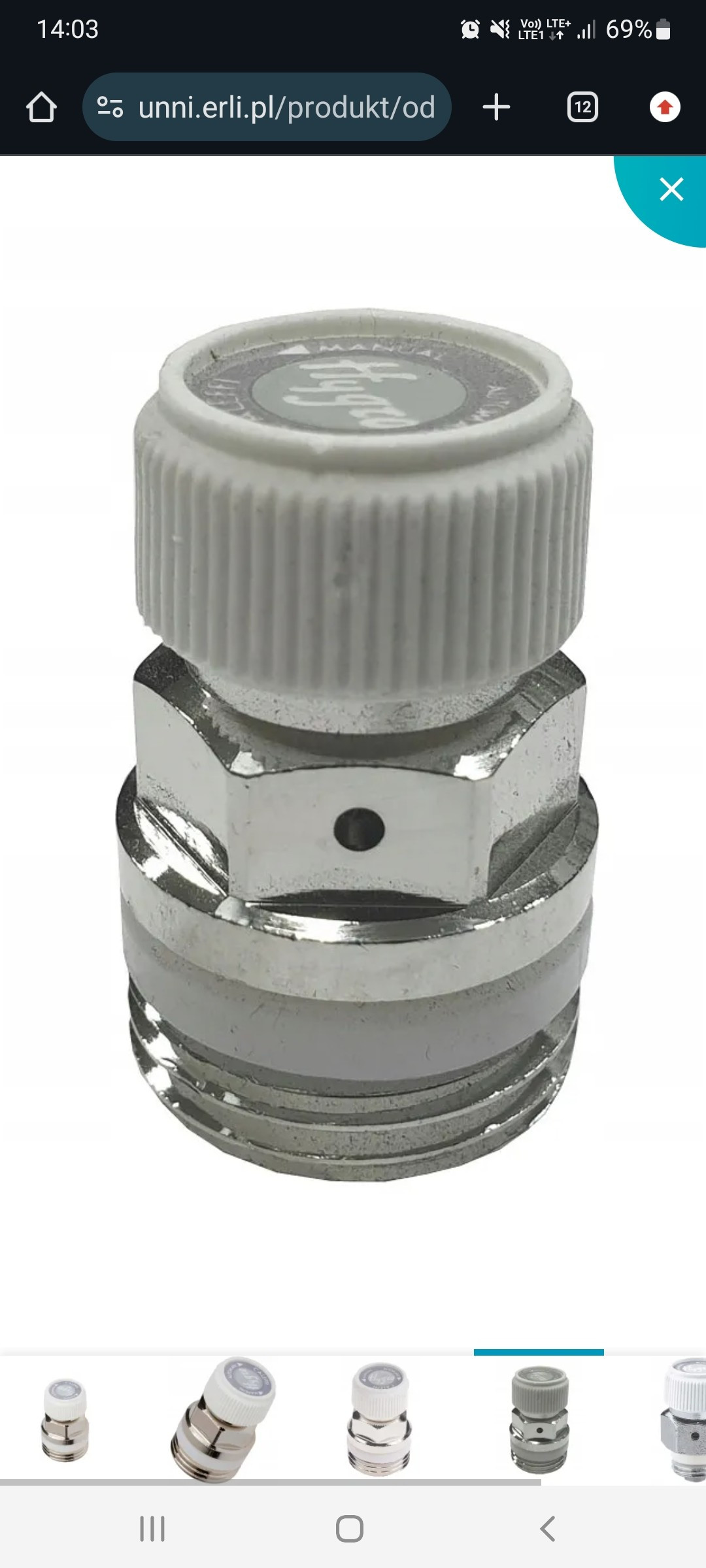

Czy ten odpowietrznik Afriso ze zdjęcia będzie dobry jak sie tylko zmieści miedzy trójnikiem a sufitem? Czy ewentualnie dać ta manualny i jak odpowietrze raz to będzie spokój?

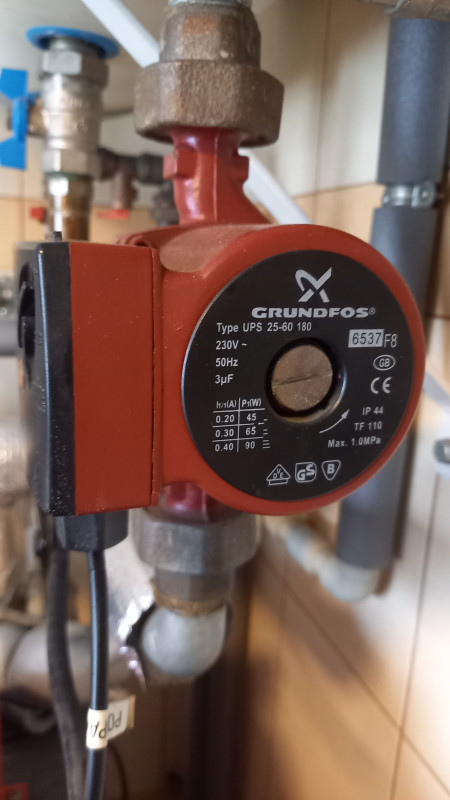

1. Gdzieś na powrocie. Pytanie: dlaczego klapowy? masz nadzieję na grawitację? Z ta pompą, to zapomnij. Daj normalny ZZ sprężynowy gdziekolwiek na powrocie pomiędzy zbiornikiem a najbliższym rozgałęzieniem.
2. Skoro zastosowałeś miedź, to cała reszta powinna być miedź/mosiądz. Mieszanie nie jest wskazane. Rury i kształtki ocynkowane były dobre dla wody użytkowej. Dzisiaj raczej należy unikać. Cokolwiek ocynkowane raczej nie nadaje się do systemów grzejnych, chyba, ze tylko na "chwilę" i "awaryjnie". "zaleta" to taka, ze jest tanie i wielu hydraulików ma nadmiar, więc montują gdzie popadnie. Ale z racji tego, ze i tak wszystkie kształtki masz ocynkowane, to jeden element więcej lub mniej jest bez znaczenia. I tak szybciej lub później zakamieni się/przerdzewieje(taki urok tych rur/kształtek).
3. Dobry. tylko pamiętaj, że ten czarny grzybek u góry musi być cały czas zakręcony. Odkręcasz go dopiero na czas odpowietrzania. W późniejszym czasie od czasu do czasu odkręcasz(tak pół obrotu aby zluzować), słuchasz czy zasyczy i jak nie to zakręcasz a jak tak, to czekasz aż przestanie i zakręcasz. I tak raz na m-c/kwartał/rok(ogólnie przy okazji-czas Twojej pracy to 2-3s )
Ad.1 Dlaczego klapowy został założony to nie  wiem ale generalnie to tak "fachowcy" porobili. Grawitacja zadziałała tam na krótkim obiegu piec-bojler bo kiedyś. celowo zapaliłem bez prądu i rozgrzałem do 70 i potem woda w bojlerze była gorąca.
Jak nic złego ten klapowy nie robi to bym go zostawił to bym nie musiał modyfikować aż tak bardzo instalacji. Ewentualnie czy te klapke da sie wyciągnąć po odkręceniu korka z góry i tej śrubki  małej z boku co jest oską klapki?
Ad 2. Zostanie ocynk, będzie pasować też rozmiarami rozstawem otworó jak zamienie na trójnik.
Ad 3. To ten odpowietrznik jak jest zakrecony to jest zamkniety i nie dziala w automacie wtedy? Ogladałem filmiki na Youtube i tak wyglądało że ten model ma być zakręcony do normalnej pracy w porównaniu do swoich poprzedników . Ale to już najwyżej sprawdze jeszcze raz żeby dobrze zrozumieć co piszesz.
One wszystkie tego typu powinny być zawsze zamknięte. Ich automatyzm polega na czymś innym.
Tradycyjny "ręczny" działa w ten sposób, że odkręcasz, czekasz aż zejdzie powietrze i zacznie sie lać woda, wtedy zakręcasz.
"automatyczny" działa w ten sposób, że odkręcasz kapturek, czekasz aż zejdzie powietrze i automat sam zamknie wypływanie wody(tam jest pływak i działa mniej więcej jak pływak w spłuczce w kiblu), wtedy zakręcasz kapturek. Nie musisz pilnować momentu aż zacznie płynąć woda. Możesz iść na kawę/papierosa/ciastko itp. Przy "ręcznym" musisz stać i pilnować.
Natomiast ten co teraz masz działa inaczej. W tej białej zakrętce jest/ są takie krążki z materiału higroskopijnego. Jak sa suche, to są luźne i nie zamykają takiej małej dziurki w środku. Jak jest powietrze w rurach, to tą dziurką ono uchodzi do momentu pojawienia sie wody, wtedy te krążki się namaczają i rozszerzają zamykając tą małą dziurkę. Aby ponownie zadziałał, musi zebrać sie powietrze i te krążki muszą wyschnąć aby rozszczelnić tą dziurkę. ten etap trwa kilka dni od momentu pojawienia sie powietrza. Oczywiście możesz ten biały korek wcześniej odkręcić/poluzować, ale wtedy działa jak zwykły ręczny.  Ogólnie to taka jednorazówka. Szybciej niż później zaczyna cieknąć.

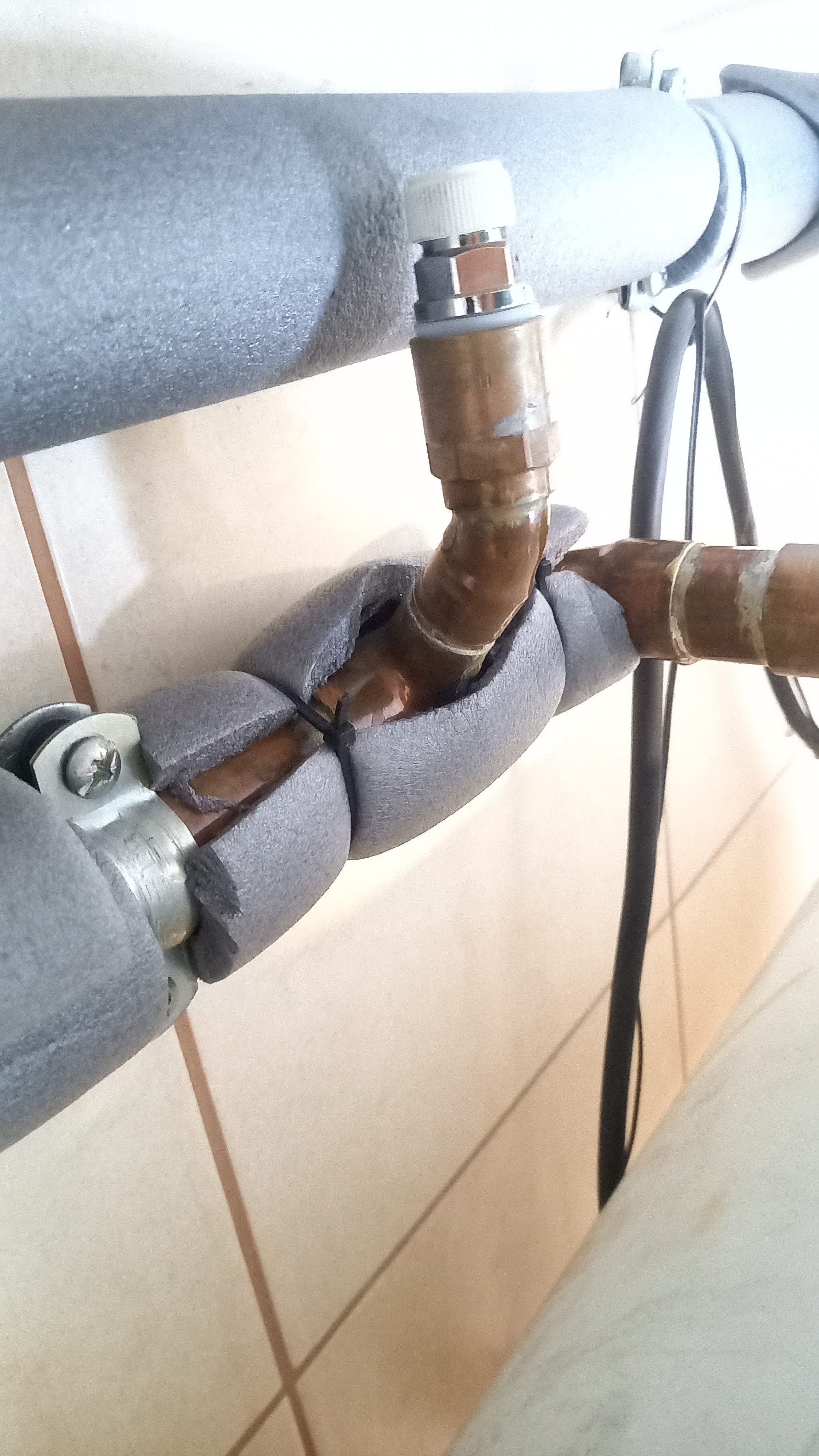

Tak przerobiłem jak radziliście. Przy otwieraniu zaworów było słychać jak powietrze z odpowietrznika sykało aż ucichło.
Problem pozostał nadal -dalej słychać chlupanie, przelewanie sie wody. Dźwiek słychać jakby z wejścia zbiornika tam gdzie wkrecałem trójnik. Jakieś pomysły dalej?
No chyba że tan klapowy psuje wszystko i powietrze nie może sie jakoś cofnąć? Już sam nie wiem.

To jest dwupłaszczowy zbiornik, w tym przypadku też może pomóc ten patent?
Czy to możliwe żeby na tym krótkim odcinku od kolanka do trójnika zbierało sie powietrze i dawało taki efekt przelewania?
Zamiast żeby było wyżej w stronę trójnika to jest jakby 2-3mm niżej po stronie trójnika w stosunku do kolanka miedzianego. Tak mierząc środki wlotu trójnika i kolanka w stosunku do sufitu metrem.

Pewnie tak, bo powinien byc na powrocie. Jak nie pracuje pompka to on jest zamkniety i nie przepuści powietrza. Włącz na stałe pompkę z małą mocą lub zrob ten przelew jak radził @Kordjano
Słychać to przelewanie jakby z wejścia zasilania bojlera czyli tam gdzie wlatuje gorąca woda z pieca od góry. Zastanawiam sie czy tam może ten króciec w bojlerze nie jest wspawany poniżej powierzchni płaszcza i tworzy sie tam poduszka powietrzna któjej nie sa sie zlikwidować.
Mam tam jeszcze ten odpowietrznik reczny teraz to moge spróbować go odkręcić i wtedy powietrze bedzie mogło sie cofnąć z bojlera mimo zamkniętego zaworu klapowego.
Tak może być

Może pomóc , ale jak faktycznie jest króciec jest wspawany głębiej to będzie ciężko , poza tym jedynie dolewając wody od dołu jest szansa wypchać powietrze,   bo na dół i do kotła raczej nie pójdzie .

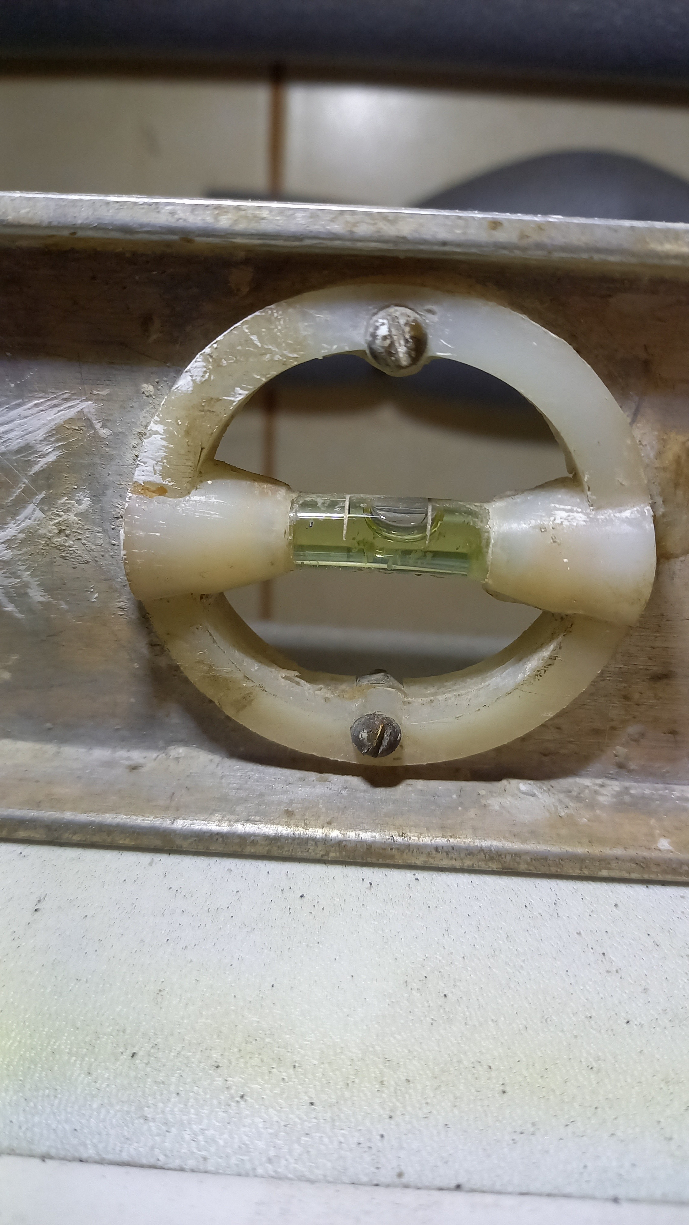

Pytanie czy ten bojler jest dobrze wypoziomowany tzn. Czy ta cześć gdzie jest teraz trójnik z odpowietrznikiem jest wyżej niż reszta?

Przelałem jak radziłeś około 1L wody ale nic to nie zmieniło. Nie było nawet słychać żeby powietrze jakoś się cofneło
Trójnik jesst wyżej. Zobaccz foto. Poziomica położona na górze zbiornika o ile to jest wiarygodne bo wiadomo to na piance mierzymy.
Na facebook odezwał sie do mnie gośc co twierdzi że od zawsze ma problemy z montażem dwupłaszczów bo różnych rzeczy próbował i nic nie pomagało na to chlupanie, przelewanie. Twierdzi wręcz że ten typ bojlera tak ma i nie da się nic z tym zrobić.
A wasze doświadczenia jakie są? Ma któs lub montował bojler dwupłaszczowy np Biawar jak mój gdzie wszystko chodzi cicho?
Może mieć rację.  Ja ogólnie uważam że poziomy bojler to ostateczna ostateczność.
Jeśli masz układ zamkniety, to to powietrze z czasem sie rozpuści w wodzie i na odpowietrzniku wyjdzie, ale musisz długo zachować dość intensywny obieg wody i trwać to będzie liczone raczej w dniach lub dłużej.

Przyszła mi jeszcze taka myśl aby bardziej go wypoziomować. Podnieść go ok 1cm z lewej stronie tak aby to oczko w poziomicy było pomiędzy kreskami z tendencja bycia bliżej prawej kreski.
Wtedy na wyłączonej pompie więcej powietrza uleci do odpowietrznika.
Edytowane przez Gonzo19
Układ jest otwarty ale nie do końca tak jak ma być że rura pion idzie prosto do zbiornika wyrównawczego ale generalnie nie było z tym problemu aby odpowietrzyć cały dom.
W tej chwili to jest tak jak piszesz że po stronie odpowietrznika bojler jest jakieś 1cm wyżej

Pisze odnosnie tego że faktycznie tuleja w bojlerze jest spawana poniżej płaszcza [info od Biawara] wiec zawsze coś tam powietrza zostanie tylko pytanie czy to może wywoływać takie przelewanie chlupanie
Jak nie chcesz tego chlupania, to pochyl bojler w druga strone, wtedy poduszka powietrzna ulokuje się po przeciwnej stronie zasilania. Z czasem zniknie.

Niny rozwiązanie jakieś jest ale niezgodne troche ze sztuką i znów bedzie dużo przeróbek bo tu krócce wyżej pójdą a tam znów niżej. To że zniknie to masz na myśli że sie powietrze rozpuści w wodzie?
Afriso odpowietrznik ma być cały czas zakręcony do prawidłowej pracy. Dolej wody do naczynia wybiórczego albo podnieś je do góry raczej tam jest problem
