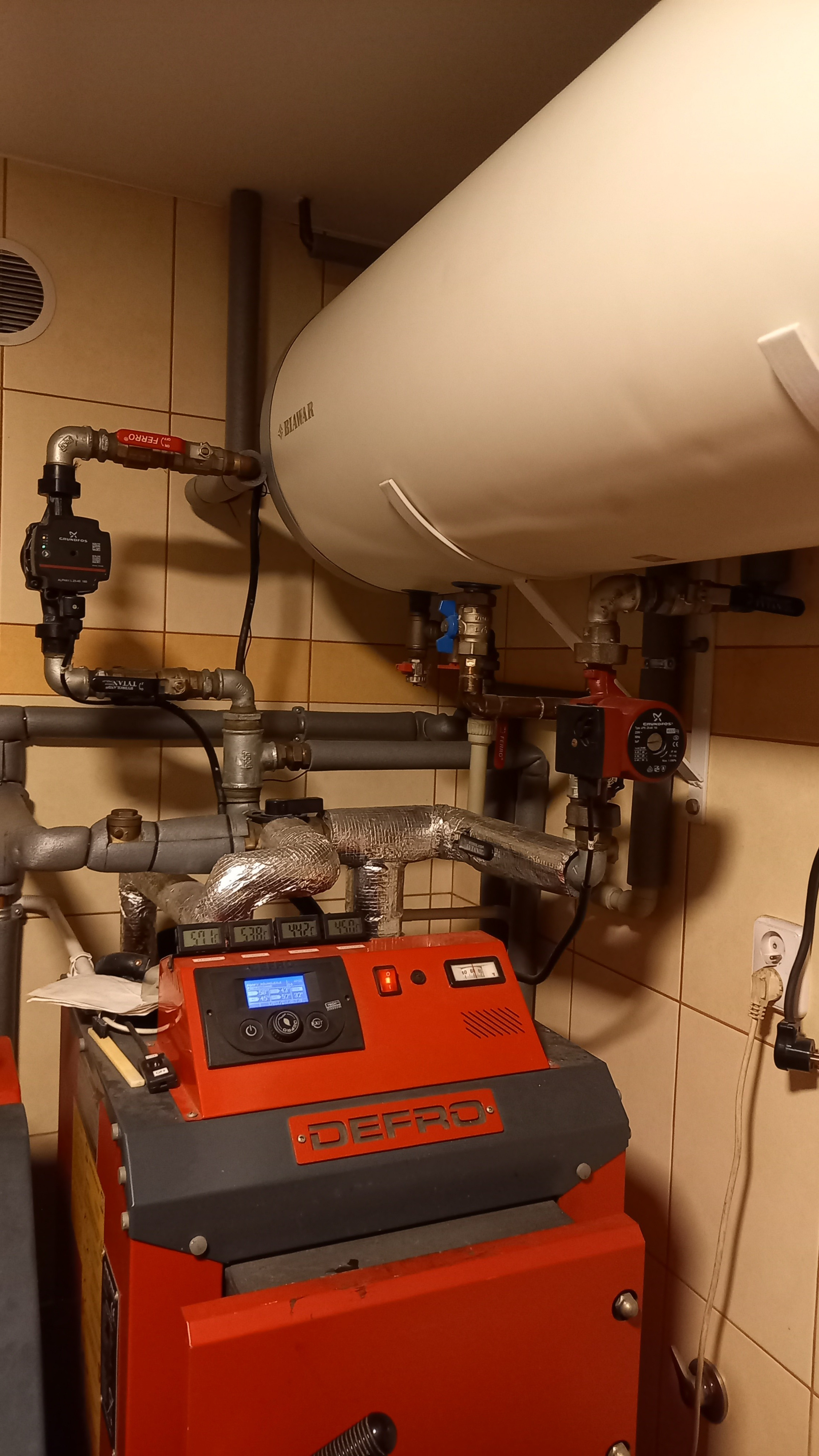

Witam.
Mam do Was pytanie odnośnie czasu nagrzewania wody w bojlerze dwupłaszczowym 140L . Zbiornik wisi poziomo nad piecem i jest zasilany pompką Grundfos 25-60 na I biegu bezpośrednio z wyjścia pieca. Czujnik temp CWU jest w połowie zbiornika w takiej fabrycznej kieszeni wspawanej w zbiornik.
Reszta instalacji to typowy schemat dla pieca na ekogroszek czyli zawór 4D z dodatkową pompką na tzw krótkim obiegu.
Piec pracuje i ma np 55-60stopni. Woda w bojlerze ma 45 stopni. Czas potrzebny żeby ją nagrzać do 50 stopni to jakieś 1.5h. Czy to normalne?
Razem z pompką od CWU chodzi też pompka od podłogówki i często też od grzejników ale tak jak pisałem - pompka od CWU jest wpięta zaraz na wyjściu z kotla jak na załączonym zdjęciu.
Zbiornik Biawar 140L model plus. Foto nr2
Edytowane przez Meniu

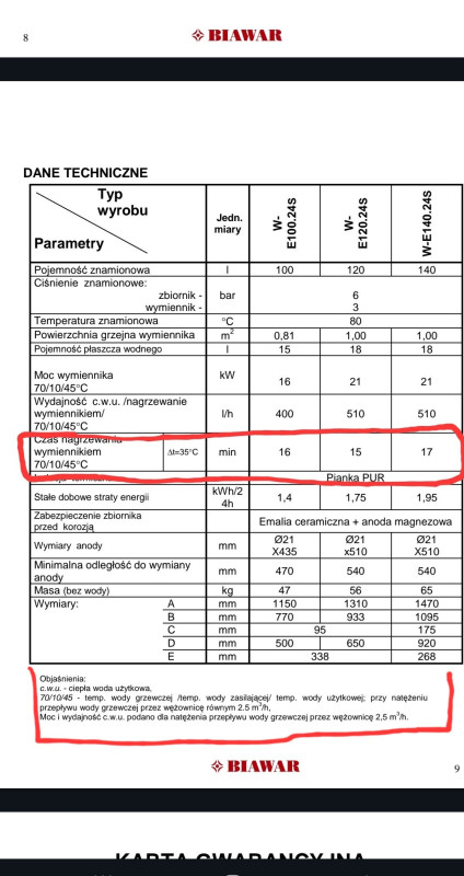

Dla grzałki 2kW wg kalkulatora z 45 do 50 stopni pokazało 25min. A dla płaszcza znalaxłem tabelę i przy zadilaniu 70 i podgrzaniu z 10 do 45 stopni pokazuje czas 17min wiem całkiem szybko.
Może ważny tu jest przepływ 2,5m3 na 1h jak pisze pod tabelà i wtedy szybciej nagrzewa

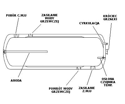

Ten dwupłaszcz 140l miałeś poziomy? Nie było problemów z odpowietrzeniem i odgłosów chlupania, przelewania przy pracy pompki CWU?
Myślicie że to jest realne? Te 17- 20min tyle podnieść temp? Tak podaje producent w karcie katalogowej
