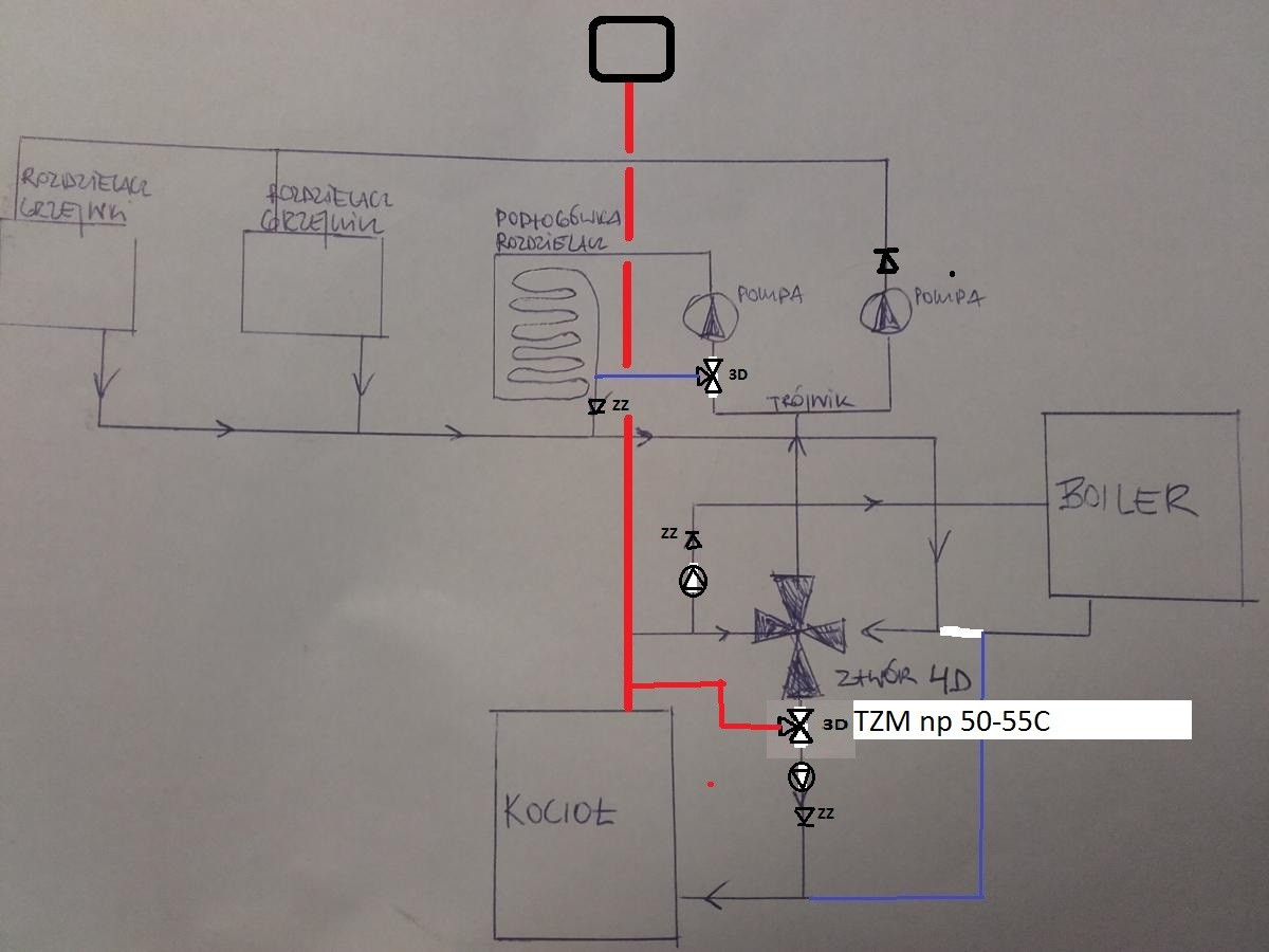

Witam właśnie przymierzam się do wymiany "śmieciucha" na Kamen Perfekt Bio 10 kw , mieszkanie 78 m2 4 grzejniki c22 12x60 , 1 grzejnik c33 120x6 i jedna drabinka łazienkowa + zasobnik CWU 100 L dwupłaszczowy kocioł stoi w kuchni , było u mnie 2 instalatorów jeden proponuje zawór czterodrogowy a inny sprzęgło + zawór ATV  , która opcja lepsza , co radzicie , pozdrawiam

4d bedzie ok.
czy tak jest poprawnie ? (schemat z instrukcji  kotła kamen)  , dodam że był jeszcze jeden instalator i powiedział że zawory 4d stosuje się w kotłach  zasypowych albo na groszek , bo w pelletowym to jest za słaba ochrona powrotu

Tego ze sprzęgłem i zaworem ATV pogoń. Tego od powrotu też pogoń. Ten od zaworu 4D może być (przynajmniej z informacji, które nam przedstawiłeś).

Brak zaworów zwrotnych za pompa 1 i 2

Jest poprawnie, ale pompa na powrocie kotła (nr 1 na rysunku) , przy prawidłowym wykonaniu obiegu kotłowego może być zbędna.
Panowie a co powiecie o tym rozwiązaniu (foto) co prawda mam jeszcze 2 - 3 tygodnie jak przyjdzie kocioł , ale chcę wybrać idealnie żeby nie było problemu , nie wiem tylko co tam jest (to co zaznaczyłem) , wiem że nie ma naczynia przeponowego z zabezpieczeniem , ale nie znalazłem takiego schematu na necie
Odpowiedź na pytanie "co to jest" - to jest pompa kotłowa.
Ale po co idziesz w takie komplikacje?
Masz małą instalację, mały kocioł, więc po co tworzysz takie "potworki" stosowane do 3-4 x większych powierzchni.
Nie mówię już o cenie takiego rozwiązania.
powiem szczerze że nie wiem jak "ugryźć" ten temat , na fejsie na forum kotłów pelletowych większość udzielających się w temacie zaleca w/w rozwiązanie i kategorycznie odradza zawór czterodrogowy , jako nie nadający się do kotłów pelletowych , tylko do zasypowych i na ekogroszek , żeby kocioł pelletowy działał idealnie (mało palił - działał płynnie) trzeba w/w zestawienia , ba nawet dwie osoby pisały że są "szczęśliwi" bo właśnie wywalili zawory czterodrogowe i przesieli się na w/w rozwiązanie , jedna z osób napisała że to tak jak bym miał wybór mercedesa i malucha , i wybrał bym to drugie , mimo że róznica w cenie nie jest duża i wydaną kasę teraz zaoszczędze już po 1 sezonie palenia , więc im więcej piszę i czytam tym mniej wiem 😆
No chyba że tak będzie taniej , ale czy będzie regulacja za pomocą regulatora pokojowego ??

Tylko wywalona kasa na takie komplikacje i sterowanie obiegu grzewczego pomimo on/off zerowe.

Którego postu, schematów tu jest kilka, jedne lepsze, inne droższe, jak masz mieć sam zaw 4-D, to trzeba instalację przy kotle zrobić wg sztuki, a nie na pałę.

O taki
Ten, choć ja zrobiłbym bez pompy na powrocie do kotła, za wg reguł , które kiedyś obowiązywały przy wykonaniu takiego układu.

Dzięki , no jak bym wziął "dzisiejszego fachowca" który zaproponował ........ podłączenie kotła do starej instalacji (bez przeróbek) to na pewno , pan powiedział że mam tak małą instalację że nie trzeba żadnych zaworów 4 - d , 3-d i sprzęgieł , a pytam co z ochroną powrotu , powiedział że w moim przypadku jest nie potrzebny bo to bardzo mały obieg , mówię co z gwarancją , przecież jest to wymagane przez producenta kotła , no w ostateczności to może założyć zawór atv , pytam czy nie lepiej 3 pompę kotłową , a on nie że jedna pompa na tak małą instalację wystarczy na powrocie , a co CWU ?? będzie razem wpięta z grzejnikami , , to jak będę grzał wodę latem  wystarczy grzałka elektryczna do boilera , powiedziałem że się do niego odezwę po urlopie , żeby go zbyć 😉

zrób tak jak na tym foto (podobno l;epiej jak jest bay pas i atv) , ale lepiej na sprzęgle 😉
Kompletna bzdura - to twoja ? czy jakiegoś "guru" z netu ?
Podobny układ , tylko mający szansę na prawidłową pracę masz poniżej
