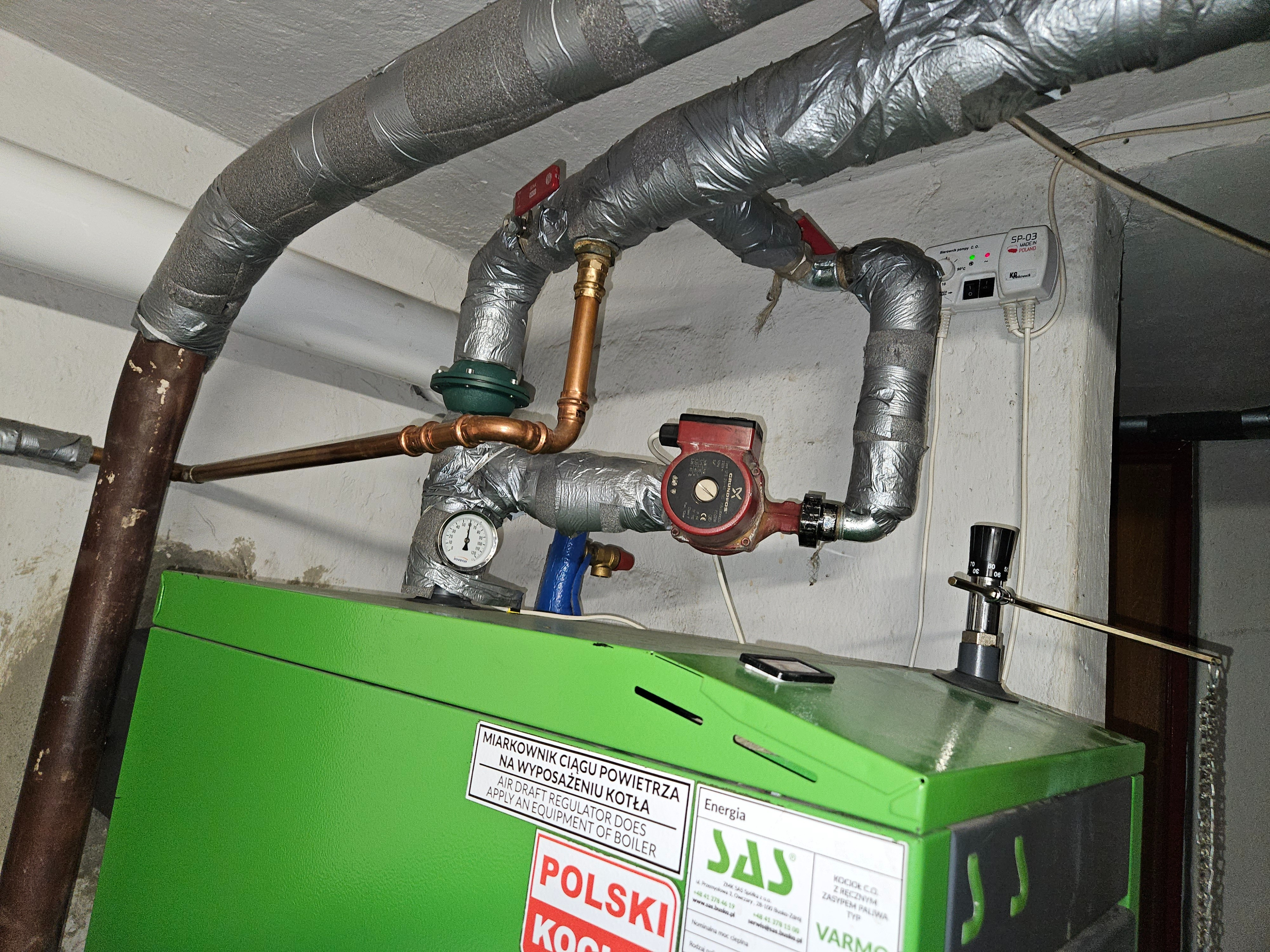

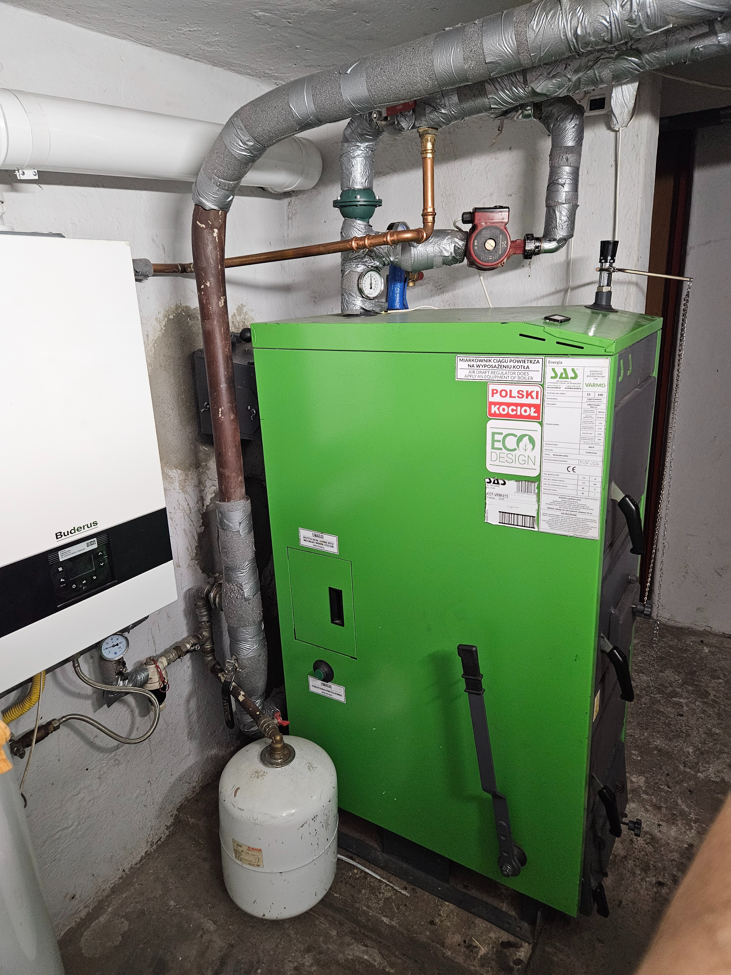

Proszę o pomoc gdzie zamontować zawór 3 czy 4 drogowy.
Dom kostka 150 m.kw w miare dobrze docieplony rury zostawiłem stare natomiast grzejniki wymienione na aluminiowe z zaworami termostatycznymi delikatnie przewymiarowane, podłogówka w łazienkach.
W 2024 roku zrobiłem remont łazienek i wymieniłem instalację i dodałem podłogówkę oraz wymieniłem piec C.O. SAS 15 kW. Dodatkowo jest piec gazowy kondensacyjny.
Wczesniej wszystko chodziło na grawitacji w starym piecu więc pracował na wyższej temperaturzei i wszystko było ok piec czysty komin również.
Po wymianie pieca i dodaniu podłogówki założyłem jedną pompkę i zawór 3- drogowy na podłogówkę oraz druga jest na bajpasie w piecu c.o.
W tym momencie grawitacja pracuje ale na wysokiej temperaturze i sa spore wachania temperatury na piecu więc włączam pomkę również przy piecu c.o i wszystko byłoby fajnie tylko muszę mieć tęperaturę na piecu  okoł 40-45 st.C Jeśli jest dosyć zimno to około 50-55 st. C. no i piec i komin niestety ale się trochę łoją .
Moje pytanie czy założyć i gdzie go wpiąć zawór 3 czy 4 drogowy tak aby piec mógł pracować na wyższej temperaturze a na grzejniki szła niższa temperatura, zachowująć zawór kulowy który jes zamontowany na grawitacji tak aby w momencie braku zasilania nie zagotowało wody w piecu tylko zadziałała grawitacja.
Planuję pompkę przełożyć na bajpasie pionowo a zawór w miejsce pompy czyli będzie przed pompą czy to zadziała i który zawór założyć ?

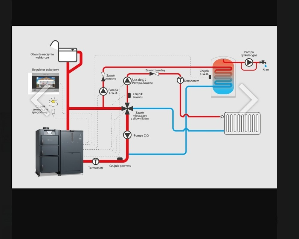

Sas mówi, że na powrocie masz mieć minimum 50*, raczej poniżej 55 nie powinieneś schodzić jeżeli chcesz by ten piec podziałał parę lat.
Później jak nie zapomne podrzucę schemat do 4d jeżeli ktoś inny nie wrzuci. Ja mam na takich rurach ale również mam stare żeliwne grzejniki z dużym przepływem, nie jestem pewien czy te nowe zbytnio nie ograniczają przepływu.

Ok, nie zwróciłem uwagi ze masz smieciucha. Jakos odruchowo założyłem ze palisz albo pelletem albo ekogroszkiem
Tu powinien być bufor i dalej odbiory na zaworach 3d
image.png.52c23b725dfed9ad772042de503ed1d9.pngTaki pod 4D
Miałem gdzieś ładniejszy ale po formacie się zagubił
Dzięki
