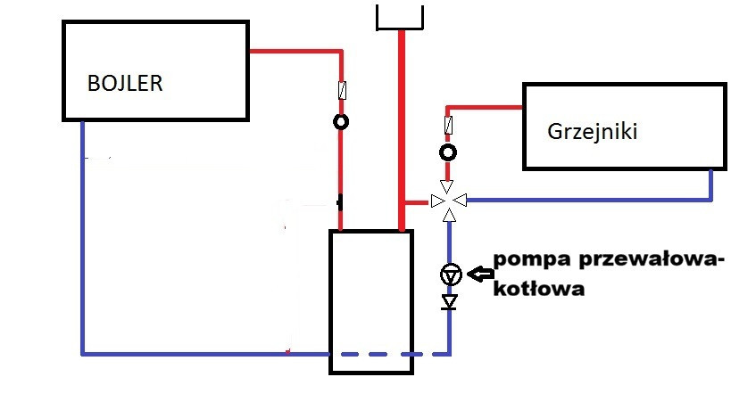

Mam jeszcze pytanie.Pompa CO startuje u mnie przy 37 st.C.Natomiast pogodówka od 34st.przy +10 st.C?Czyli wychodzi na to,że przy +10st.C system nie wpuści mi ciepłej wody na dom.Wiem,że najprościej jest obniżyć start pompy CO do 34st.Ale czy przy tak niskim starcie pompy CO piec dłużej się nagrzewa i osiąga zadaną temp.Przez co zwiększy się spalanie pelletu?Jak to dobrze zgrać ze sobą aby było komfortowo i ekonomicznie?
U mnia pompki sa zalaczane po osiagnieciu 40 na kotle.Reszte zalatwi zawor 4D,na poczatku po rozpaleniu utrzymuje temp.powrotu 45 i tylko nadwyžke wysila w obieg grzewczy.Temperatury kotla i CO sa preciež niezaležne,po co by nie bylo nižszej temp.na CO,niž zalaczanie pompki 🙂 U mnia CO minimalna od 27 i normalnie dziala.Nawet im nizsza temp.CO,tym mniejsze obciaženie kotla i mniejszy problem z jego dogrzaniem.
A kotłowa od jakiejj temp.ci się załącza?
Pompka kotla jak CO zalaczaja sie po osiagnieciu 40 na kotle.Bo jak by zalaczyla sie pompka CO gdyby czakala,až sie wygrzeje czujnik CO poza zaworom przy nie wlaczonej tej pompke...Takim sposobom nie može byc sterowana.
Jak ustawie temperature załączenia pomp na 40 st.C,a kotłową na 30st.C to będzie OK?
Bedzie.Pompki kotlowa i co sa wlaczane na podstawe temperatury kotla.Niezaležne,jaka bedzie ustawiona z pogodowki temp.obiegu CO.
Nie miałeś na myśli pompek CO i CWU?
Ty nazywasz pompe kotłową tą w kotle,a mu chodziło o pompe przewałową.U mnie pompa CO,CWU i ta w kotle startują od 45st.C.Natomiast przewałowa od 39st.C.
Nie 39,a 30st.C👆

Nie rozumiem,co za pompku ta przewalowa.
przewałowa=kotłowa=pompost-32948-0-03771200-1485975808.jpg.f383e0346afd98953722adf23872e448.jpgpka która wymusza mały obieg kotłowy
Dokładnie tak jak piszesz.Wobec tego start tej pompy może być tak nisko ustawiony(30st.C)?
Nie ma znaczenia,czy 30,czy 40.Przy ochronie powrotu bedzie mielic tylko wczesniej (30),czy pozniej(40)wode w kotlu.Dopiero po wygrzaniu na temp.ochrony powrotu pocznie odmykac 4D.Ja mam przewalowa i CO ustawiona na 40,by sterowanie zaworu dzialalo juž na wlaczonych obu pompach i przeplywoch,ochrona powrotu 45.
Zawór 4D ma chronić powrót i regulować temperaturę na grzejniki?

Dziala,poki temp.kotla wystarczajaco wyzsza,niž zasilania co.Proste jak drut.

To jestesz na skrzyzowaniu 3D zaworu.Przy 4D pojedziesz rowno.pol tesciowej i pol zonie.
