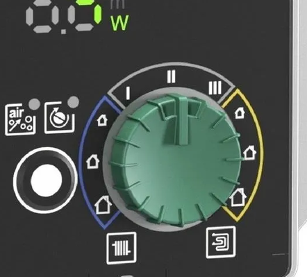

Np. zasilanie grzejników, ustawienie stałego ciśnienia. głowice termostatyczne ustawione na maksymalne otwarcie(5). Wszystkie otwarte. Twoja pompa będzie z pełną mocą tłoczyła wodę czyli z "wysokością podnoszenia" 4m i pracowała z mocą maksymalną ok 45W. Gdy jeden z grzejników zostanie stłumiony przez głowicę termostatyczną, to "moc" pompy trochę spadnie, ale będzie dalej wysokie cisnienie tłoczenia, co przełoży się na szumy w grzejniku. W mojej pompie byłby to 22W, ale ..... dodatkowo mam możliwość ograniczenia tej "wysokości podnoszenia" płynnie w zakresie 0.5-4m i dopasowanie jej do faktycznego zapotrzebowania wydajności. Przykładowo, mam kilkanaście grzejników na dwóch kondygnacjach i najefektywniej jak "wydajność" jest ustawiona na wysokość podnoszenia na 1.5m co daje prace pompy z mocą max 6W, jesli gdziekolwiek głowice stłumią przepływ to moc spada do 2-3W a jesli wszystkie sie zamkną, to moc pompy spada do 0.5W. Cała instalacja jest całkowicie bezszumowa.

Tak stałociśnieniowa, ale ..... jak masz kilkanaście grzejników, powiedzmy 15, i jak zmniejszą się przepływy na dwóch, to pompa tego za bardzo nie odczuje, dalej będzie tłoczyła "wysokie ciśnienie", zbyt wysokie dla tych dwóch i one bedą szumiały.
Jak pisałem, mam kilkanaście grzejników o różnych parametrach. Doświadczalnie dobierałem to maksymalne "ciśnienie" i  w moim przypadku wyszło od 1,3 do 1,5m. Im większe, to w pewnych warunkach grzejniki zaczynały szumieć, a przy pełnym "cisnieniu" (4 metry, tylko takie mam parametry) wszystkie grzejniki musiały być "otwarte" przynajmniej w 80%.
Pompa Wilo umożliwia ograniczenie maksymalnego "ciśnienia" tak aby żaden grzejnik nie szumiał, niezależnie od stanu innego, a przy okazji zmniejsza to pobór prądu. Bez tego graniczenia pompa nie zejdzie z mocą poniżej pewnej wartości.
Wilo nawet ma oznaczenia "mały dom", "średni dom", "duży dom" zarówno dla charakterystyki grzejnikowej jak i podłogowej.
image.png.574d0b0efa33774b0cdada5dc445a3a2.pngimage.png.31045e73be399641f3be4b48bcc3b882.png
Inne tego nie mają i traktują wszystko jako "duży dom"

No tak, ale przynajmniej w teorii tak mają wszystkie pompy, różnice chyba polegają na ilości trybów w każdej charakterystyce, bo np IBo ma tylko dwa ciśnienia, ten Willo widzę 3, a Wita ma aż 4 jak dobrze widziałem. No i oczywiście sam sposób działania jedne zrobią to lepiej inne mają problemy z dostosowaniem wydajności, ale tak naprawdę ten Willo jesli chodzi o ustawianie tej wydajności niczym się nie różni. Masz tu 3 charakterystyki po trzy tryby na każdej i to wszystko.

Nie, płynna regulacja od 0 do 4m dla trybu grzejniki i podłogówka oraz 3 stałe gdyby ktoś potrzebował. Te "domki" są dla orientacji. To pokrętło to potencjometr.
