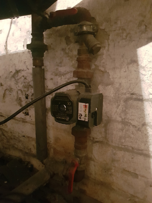

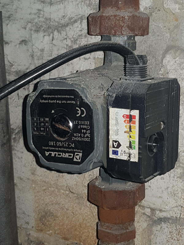

Pompę mam na maksa sitko wyczyszczone wrócę za 2h to zrobie zdjęcie

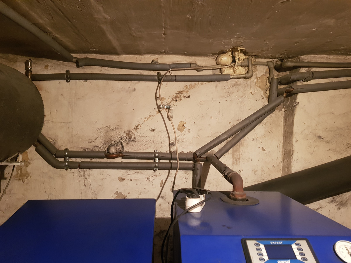

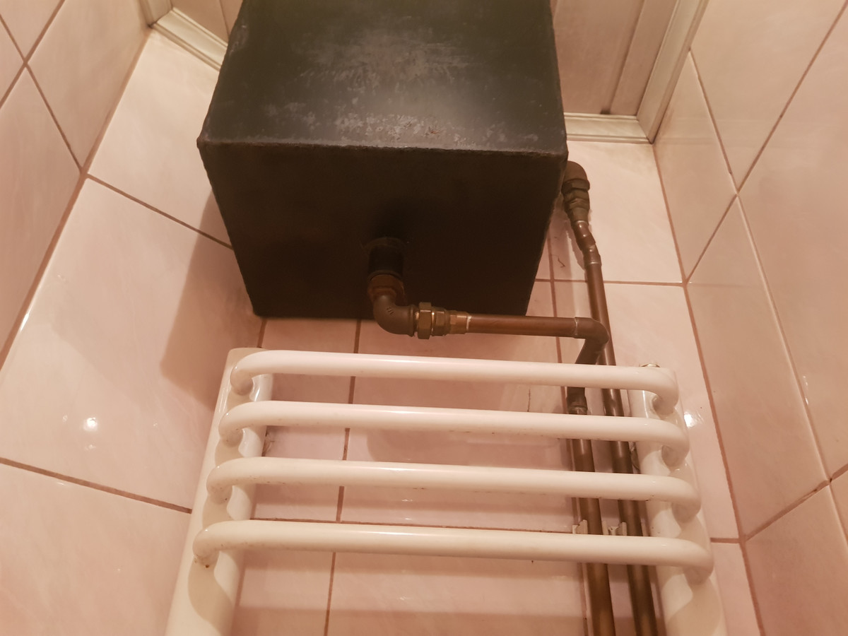

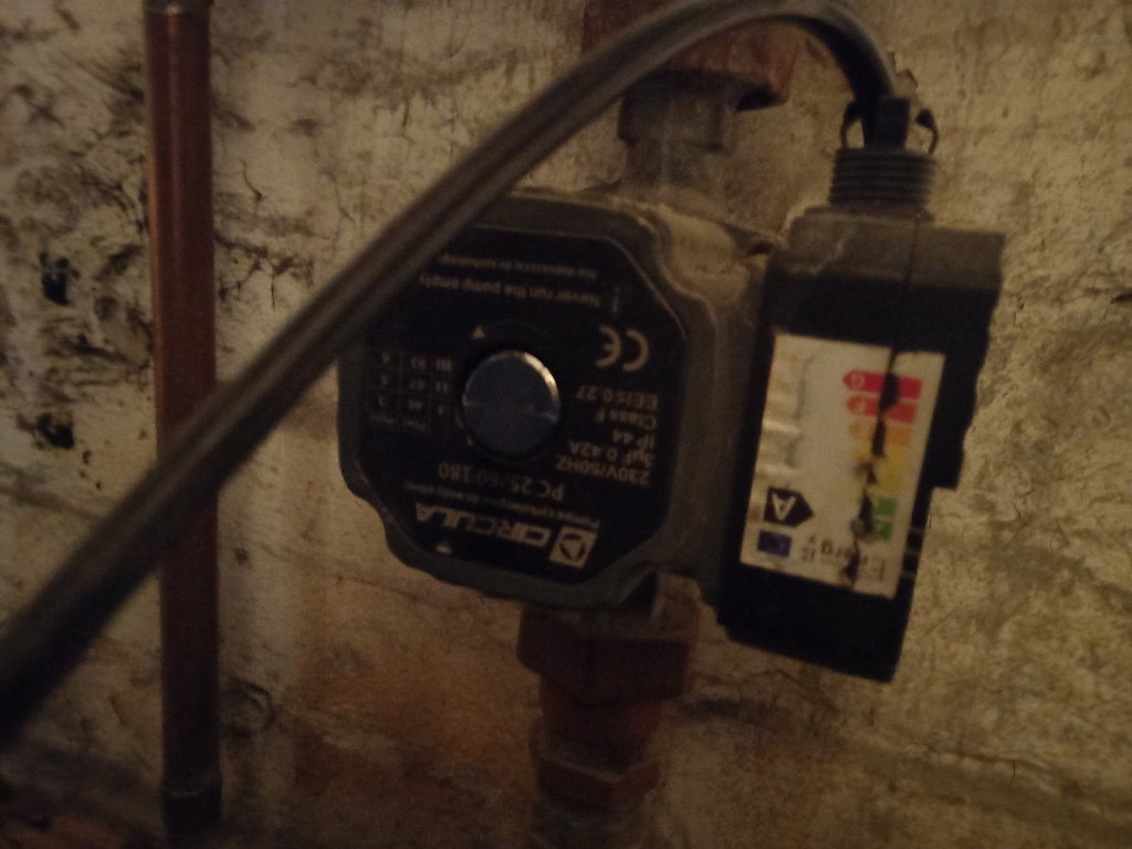

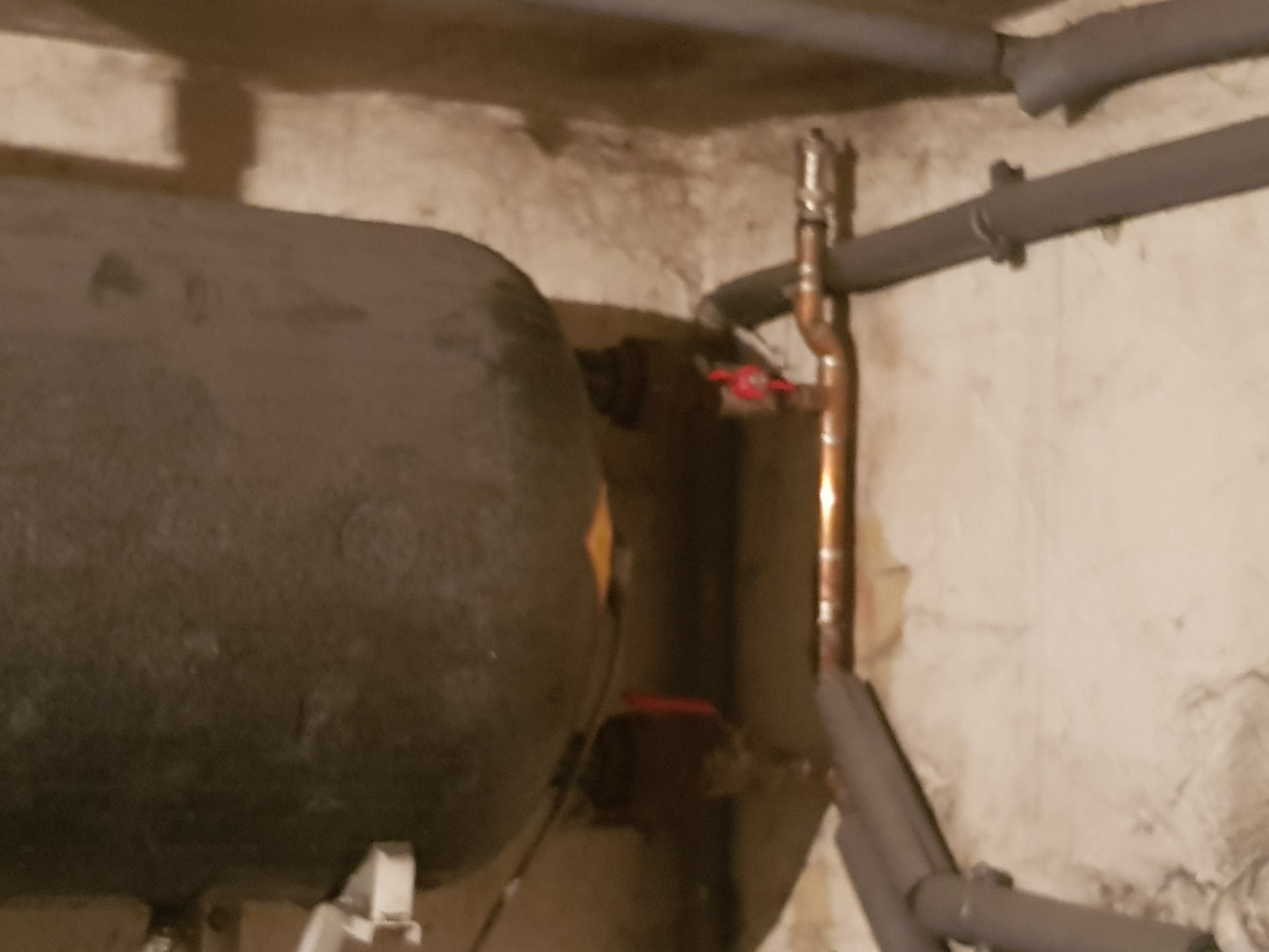

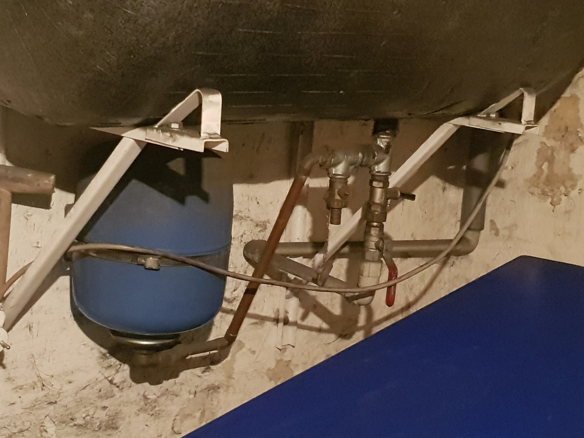

.1 nie ma głowic jesli chodzi o regulacje na grzejnikach sa takie ze otwierasz i grzeja jak napalisz ( nie ma zadnej regulacji 1.2.3.4.5 2.no odpowierzniki sa zamotowane przy grzejnikach normalnie patrzysz na niego to lewa strona 3. grzejnik od łazienki jest najdalej od instalacja zaraz obok jest zbiornik wyrownawczy 4. tak jest pompa pompa jest nowa raz była uzyta 4 miesiace temu i normalnie działalo a teraz znowu jakies jaja sie robia mecze sie z tym dosyć długo 2-3 sezon moze dlatego metoda prob i błedow wymieniłem pompe odpowietrznik rozpalilem dzialalo poprawnie a teraz rozpalilem i wrocilo to tak jak było grzejniki do połowy ciepłe itp tak jak opisałem to wyzej pomysły mi sie juz wyczerpały jak narazie xD moge dodac zdjecia jak to mniej wiecej wyglada jesli jest taka potrzeba bo nie wiem czy mozna filmiki dodawac

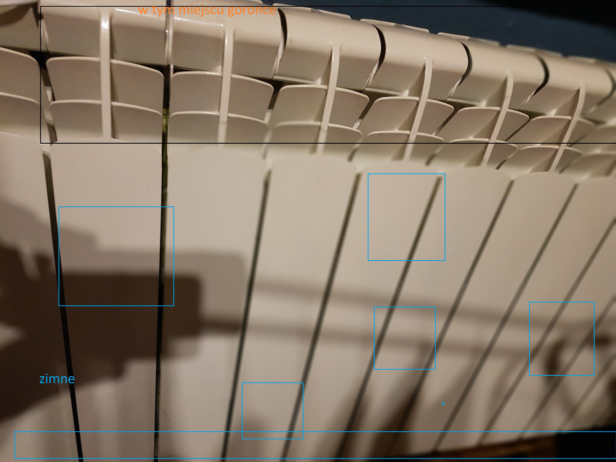

dzien dobry posiadam piec Galmet 12kv juz miałem z nim pare problemów ale jakoś się rozwiązały ale od 2 lat mam troszkę inny problem możne ktoś tez miał podobny i będzie umiała pomoc a mianowice problem lezy w grzejnikach albo sa do połowy zimne albo w 1 pokoju grzeje lepiej mam w 3 pokojach grzejnik i w ubikacji ten w ubikacji jak zawsze odpale zawsze jest garacy a reszta to juz rożnie powiem szczerze już brakuje mi pomysłów naprawdę 1.zrobiłem tak ze 4 miesiace temu wymieniłem we wszystkich grzejnikach odpowietrzniki na automaty wymieniłem pompe wyczysciłem sitko te co zazwyczaj sie czysci ( nie wiem jak one fachowo sie nazywa) oczywiscie dopusciłem wode i miałem miedzy 60-a 70 na piecu bo pale dzewem w takie letnie pogody i powiem szczerze byłem zaskoczony bo wszystkie grzejniki były tak goronce ze dodtknoc nie szło wiec uznałem ze usterka została usunieta (no i piec odpalony dzis) 2. dzisiaj paliłem w piecu i znowu problem powrocił i juz sam nie wiem co mam do końca zrobić możne ktoś ma jakiś pomysł dzisiaj nawet wymieniłem odpowietrznik w 1 pokoju i jeszcze gorzej grzeje niz grzał staram sie to naprawić próba i metoda błędów ale i tak dla mnie zawsze jest zaskakujące to ze w ubikacji zawsze grzejnik jest garacy a w pokojach jest roznie i z kazdym rozpaleniem jest inaczej ( mowie tu o pokojach ) bo grzejnik w łazience się nie zmienia za pomoc dziękuje

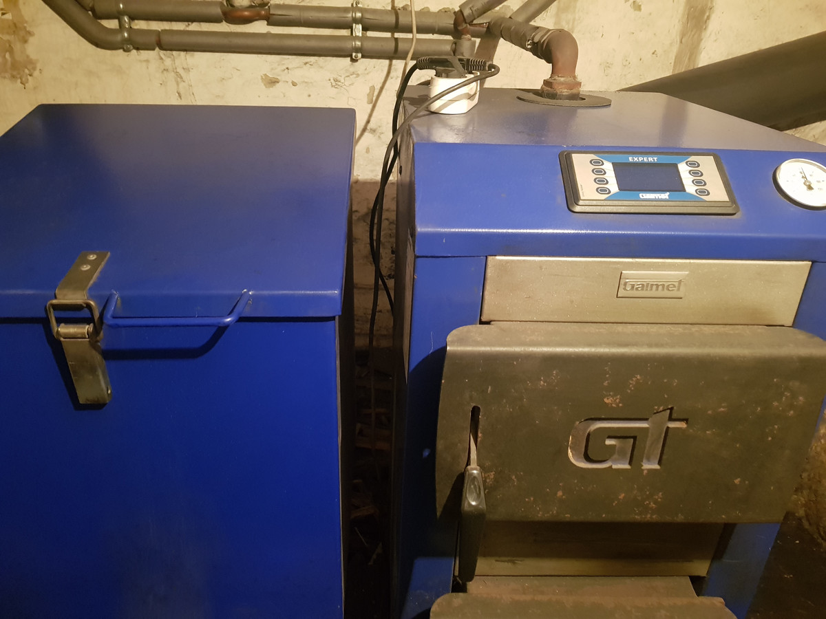

Dzień dobry dzisiaj na sterowniku wyskoczyl mi błąd awaria czujnika plaszcza wodnego czy coś w takim stylu zresetowałem go i chodził normalnie czy jak ten czujnik jest uszkodzony to nie będzie mi dobrze dogrzewac bojlera bo mam problem ze węglowo czy pale drzewem nie dogrzewa mi dobrze bojlera 2minuty poleci letnia woda i tyle elektrycznie bojler dogrzewa dobrze dziękuję za pomoc piec 12 kw galmet na eko

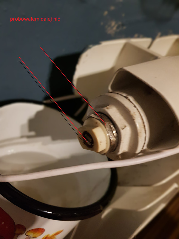

w kotlowni nic nie bylo robione leci woda powietrza brak raczej nic nie bylo nigdy przykracane zawsze tu bylo goraca jak nie powiem co instalacja okolo 10 lat pompa ma 2 lata moze nawet nie cale "nie ma glowic jest normalny korek po naszemu odkrecasz albo zamykasz jak odkrece kluczem ta srube co jest na 1 zdjecie to niby sie po malu zachowuje tak jak by sie odpowietrzal po leku w niektorych miesciach robi sie cieple tylko ze to tak 4h trwa juz i jak wylacze piec i zalacze na nowo to z powrotem tak jak by byly zapowietrzone wiec cos tu jest nie tak tylko sam nie wiem co jak zamkne bojler bedzie to samo kiedys juz tak probowalem

dzien dobry mam pytanie posiadam piec galmet 12 kw ale mam problem z grzejnikami od dluszego czasu nie umie ich odpowietrzyc do konca ma ktos moze pomysl jak to by bylo mozna zrobic inaczej probowalem juz na kazdy sposob odpowietrzyc pompe + grzejniki standardowo nie mam juz po myslu jesli ktos by mial ochote pomoc bede wdzieczny nawet podam swoj numer telefonu (zaznaczylem na zdjeciach jak to mniej wiecej wyglad (grzejnik zeberkowy ktory znajduje sie w lazience udalo mi sie odpowietrzyc 2 pozostale nie stety nie da sie
