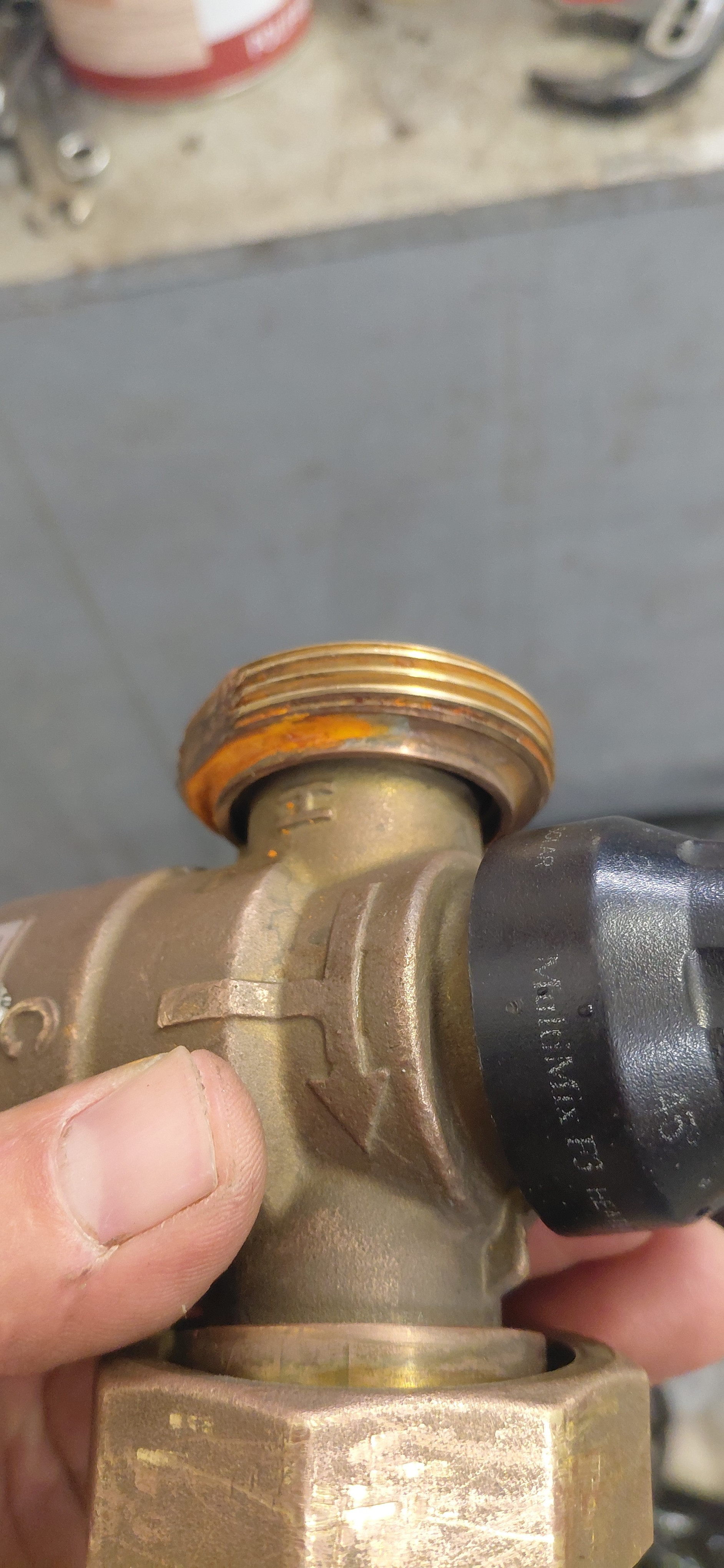

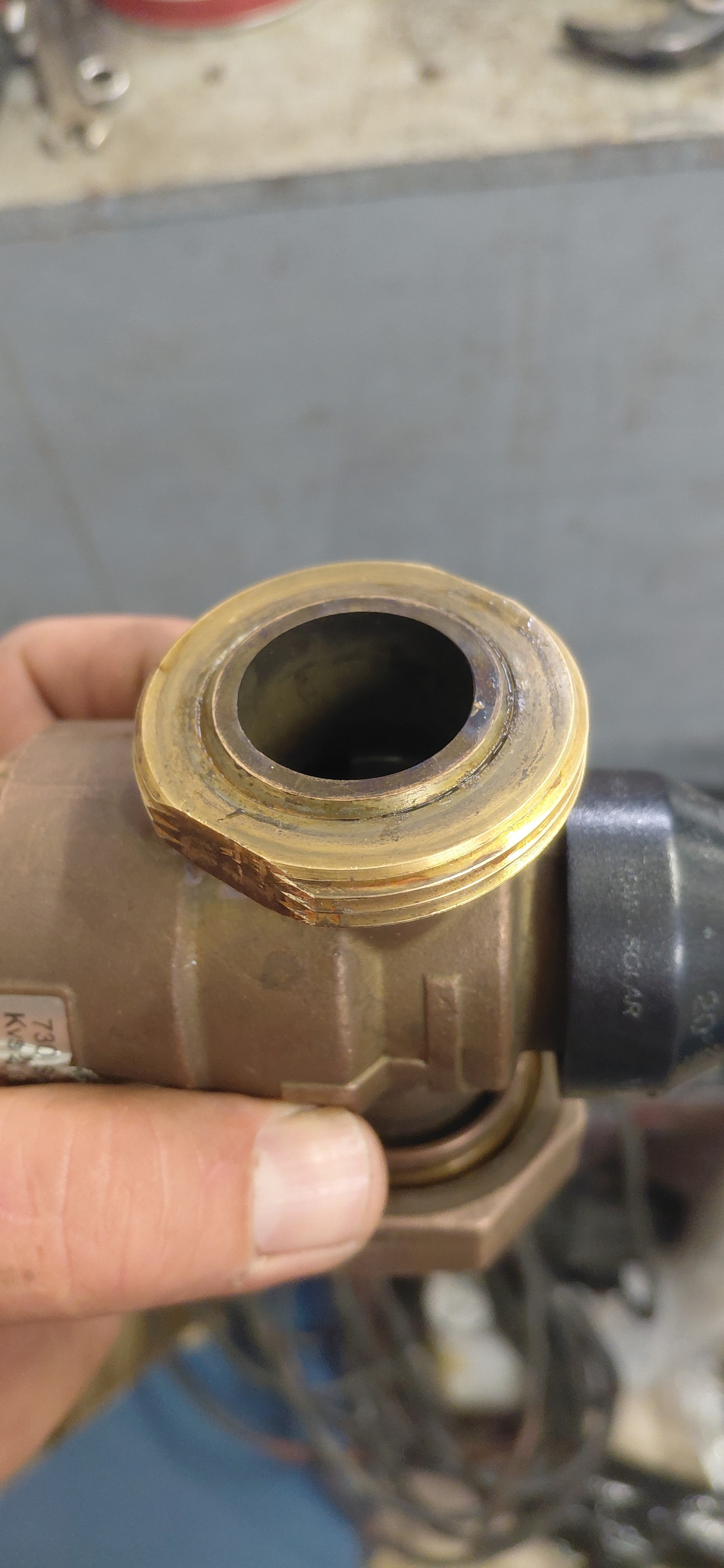

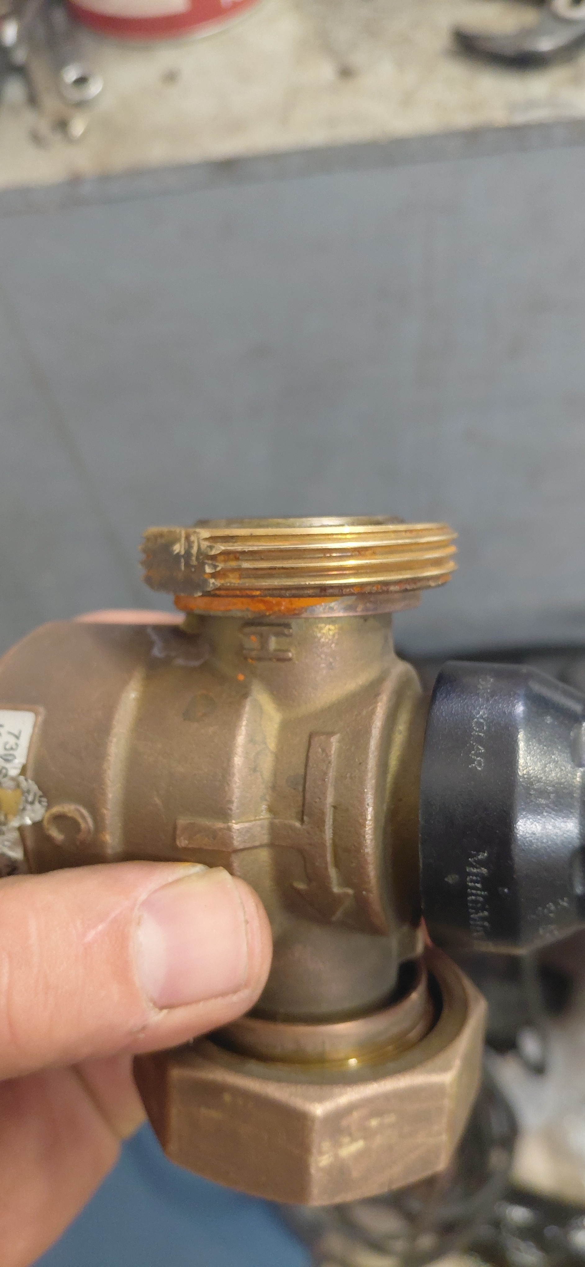

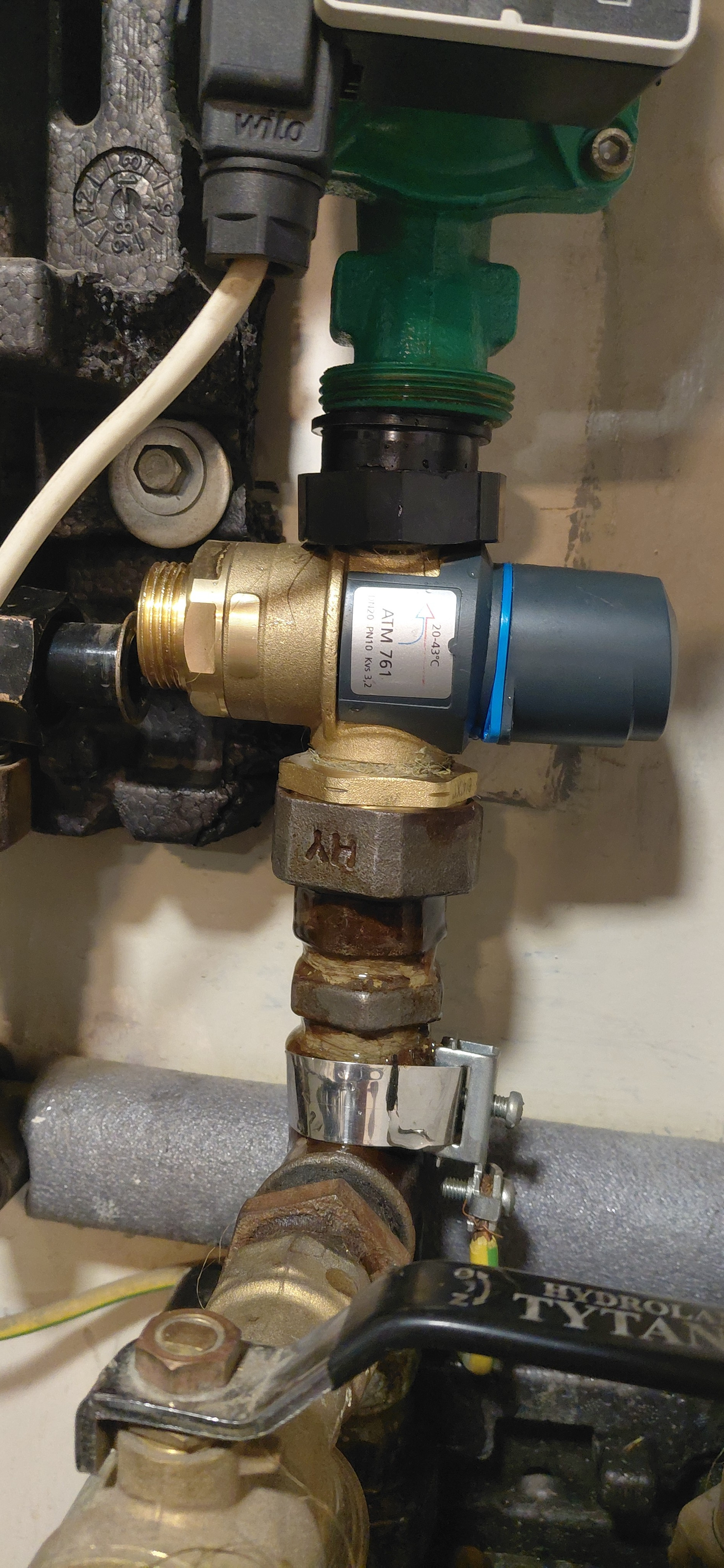

Panowie szukam redukcji jak ze zdjęcia 1 cal GW na 6/4 cala GZ bez kołnierza. Potrzebuję wymienić zawór 3d jedbak wszystkie dostępne redukcje są za długie i nie brakuje mi ok 1cm by się wpiąć w powrót po lewej. Oryginalny zawór ma redukcje jak na zdjęciu, odrazu napisze że nie da się jej wykręcić . Czy dostanę gdzieś taką?
Dlaczego nie możesz jej wykrecić ? zawsze jest jakiś sposób.
palnikiem podgrzej aby klej puścił i odkręć
Szlifierka, naciac, przecinak i peknie. Stare wyje… nowe kupic.
Tylko kolega chce odzyskać tą redukcję 😉
Nie, kolega chce kupić nową bo starej nie może/nie wie jak odzyskać.
Wiadomo 👍, ale docelowo potrzebuje taką przejściówkę i zniszczenie jej nic nie da 😉
Dlatego piszę aby dobrze podgrzał palnikiem i jak klej zmięknie odkręcić. To nie spaw, puści 🙂
Nie mam doświadczenia z odkręcaniem tego typu rzeczy, ale podgrzanie ma sens. Nie ma nic do stracenia 👍
Witam , zrób szkic na kartce z wymiarami to Ci dorobimy taką u nas w Firmie . Z resztą  już Ci o tym pisałem w tamtym tygodniu na jednej z grup na FB żebyś się zgłosił do www.finish-a.com.pl
