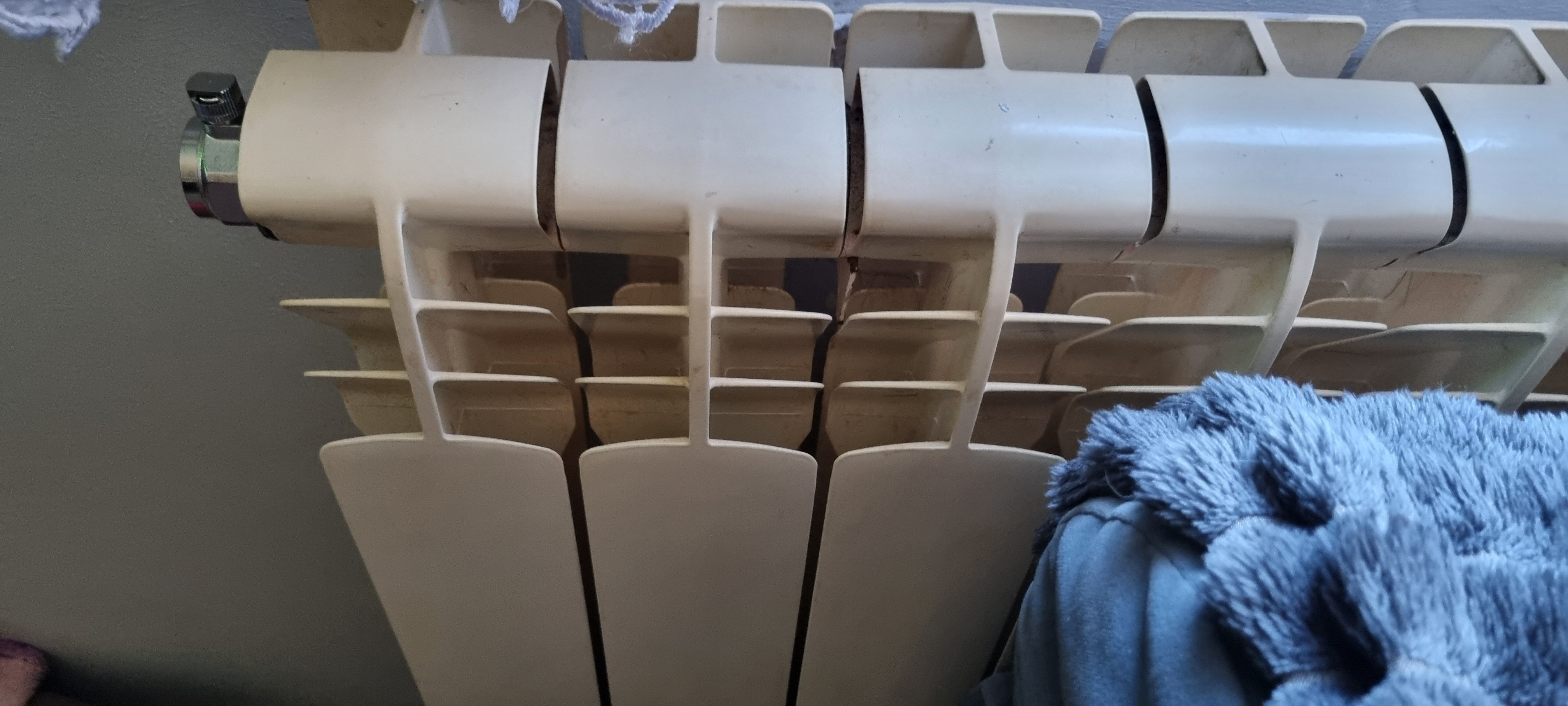

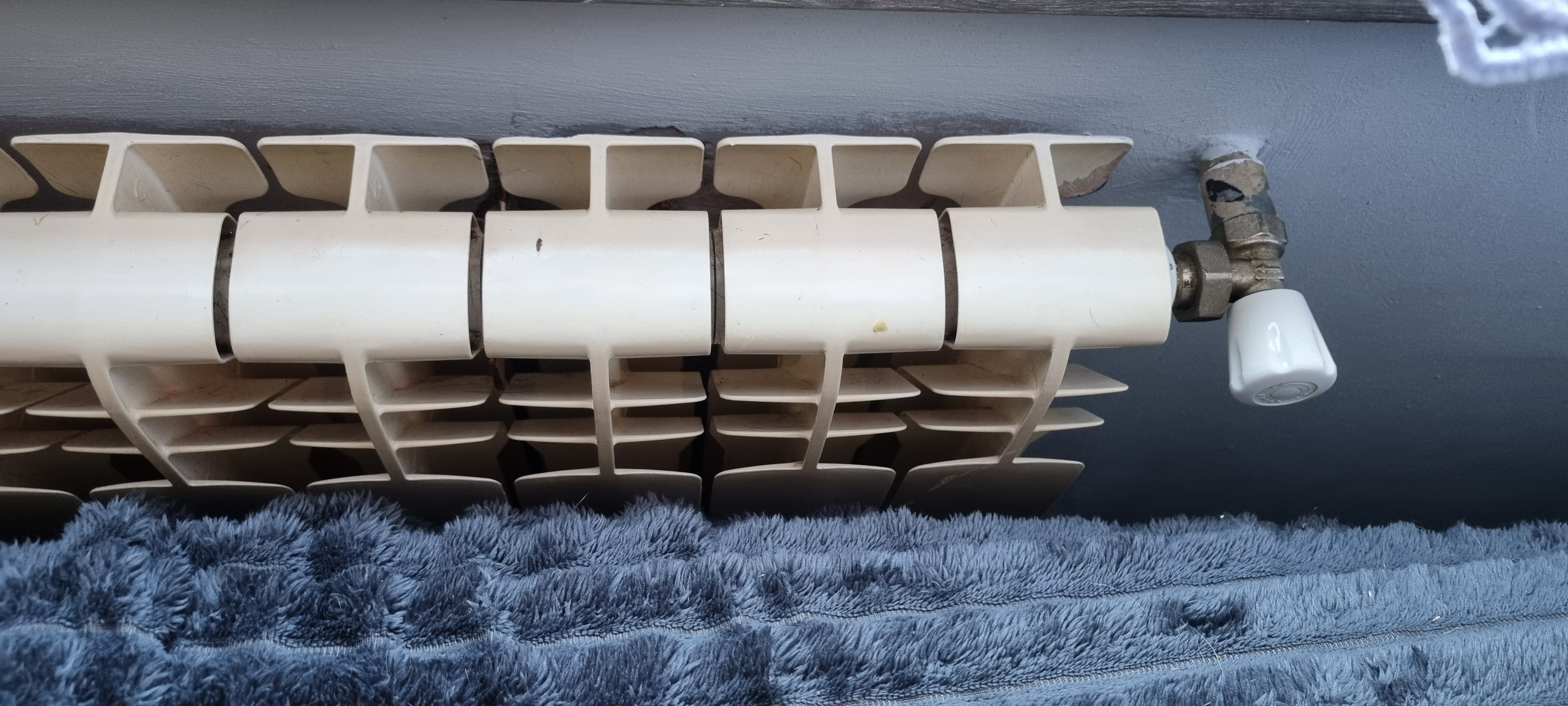

A co Ty masz za zawory przy tych grzejnikach? zdjęcie wstaw.
Instalacja jest od grzejnika do grzejnika czy jakis system rozdzielaczowy?
Pompę mam na maksa sitko wyczyszczone wrócę za 2h to zrobie zdjęcie
Zakręć wszystkie grzejnik i po kolei sprawdzaj, czy wtedy grzeją prawidłowo.
Jeżeli jest ok, to odkręć jeden ,potem 2, 3 itd, wtedy zobaczysz czy wszystkie grzeją lub przestają grzać
20260928_143413.thumb.jpg.5545fa8177b80c6ffc6ca752be889d0c.jpg20260928_143407.thumb.jpg.66c4a30d3f7cf7d95d7d72214084942b.jpg20260928_143407.thumb.jpg.66c4a30d3f7cf7d95d7d72214084942b.jpg
No w sumie nie pomyślałem o tym zeby tak zrobić no ale jak tak zrobie i np 1 grzejnik bedzie garay a 2 juz nie albo od 1 juz nie bedzie garacy?
Woda taka sprytna jest ze płynie tam gdzie ma łatwiej. Skoro mówisz ze grzejnik grzeje na górze a na dole juz prawie nie to znaczy np ze juz oddala cieplo. Gdyby płynęła szybciej nie zdąży tego zrobic i grzejnik bedzie na większej powierzchni ciepły. Po to było to pierwsze pytanie i dlatego jest ten zaproponowany test. Moze poczytaj troszkę o tym?
