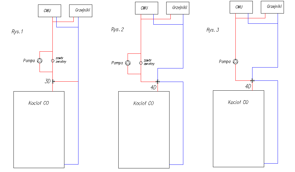

Cześć,
Wymieniam piecokuchnie na kocioł na paliwo stałe i zapewne muszę trochę przerobić instalację i tu moja prośba czy zerkniecie na jej poprawność.
Rys 1. prezentuje obecne podłączenie instalacji, na Rys. 2 jest zawór różnicowy/zwrotny i tu pytanie czy w obecnej instalacji jest sens jego montażu skoro piec i tak nie będzie działał bez prądu. Rys. 3 przedstawia schemat bez zaworu zwrotnego.
Z góry dziękuje za pomoc.

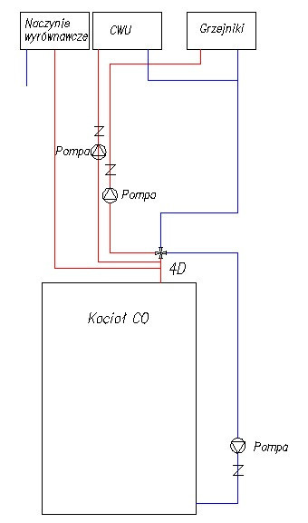

Układ otwarty czy zamknięty?
Jak to układ otwarty to bezpośrednio z kotła musi iść rura bezpieczeństwa do naczynia wyrównawczego.
Edytowane przez rambo5
Zapomnialem dopisac uklad otwarty i niestety naczynie wyrownawcze jest pociagniete z tej nitki co wychodzi z pieca czyli idzie na naczynie,bojler i grzejniki.
Edytowane przez Mario86
Coś takiego będzie odpowiednie ?
Na blenkytnej rurke 4d-powrot kotla brakuje pompki cyrkulacyjnej.Bez tej pompki nie bedzie sterowanie 4d poprawnie dzialac.CWU bezprosrednio z obiegu kotlowego,ZZ oczywiscze w obiegoch wszystkich tak,by pompki nie przeciagywaly.

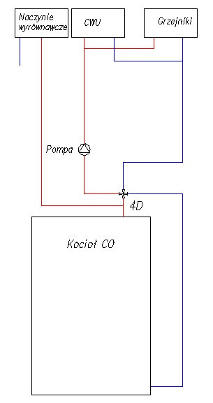

Poprawiłem schemat, pompa również do CWU jeśli będzie osobna nitka ?
Jest sens przerabiania CWU na osobny obieg? w lato grzeję grzałka na CWU.

Powrot cwu naležy tež w obieg kotlowy pomiedzy ZZ pod pompa cyrkulacyjna  i powrot kotla.Osobny obieg ma senz,bo bedziesz czesto zasilac grzanie nižsza temp,niž bedzie wygodne dla CWU.Natomiast kociol bedzie w tym czasie hulac na 60-70 bezproblemowo.
Nie rozumiem do końca pierwszego zdania. CWU powrót łączy się z powrotem z grzejników, czy ma się łączyć przed zaworem zwrotnym a za pompą na powrocie kotła ?
Powrot CWU prosto w rure pomiedzy powrot kotla i zz.Ten zz w kotlowym obiegu tak wymusza przeplyw obiegu CWU poprzez kociol i nie mieszanie sie przeciwpradowo poprzez 4d,czy walkowanie z pompa kotlowa.ZZ w obiegu CWU potym broni pchaniu odwrotnym kierunkiem poprzez CWU przy pracy tylko pompki kotlowej.
Eee,nie wiem,czy zrozumiale.... Jak bys zrobil tak jak na ostatnim zdejcju,ale w powrot kotla zainstalowal T i w jeden krocec tak jak na zdejcju i w drugi powrot CWU.
Edytowane przez bercus
Tak.Dodaj tež zz w obieg grzewczy.Niczego tym nie zepsujesz.
